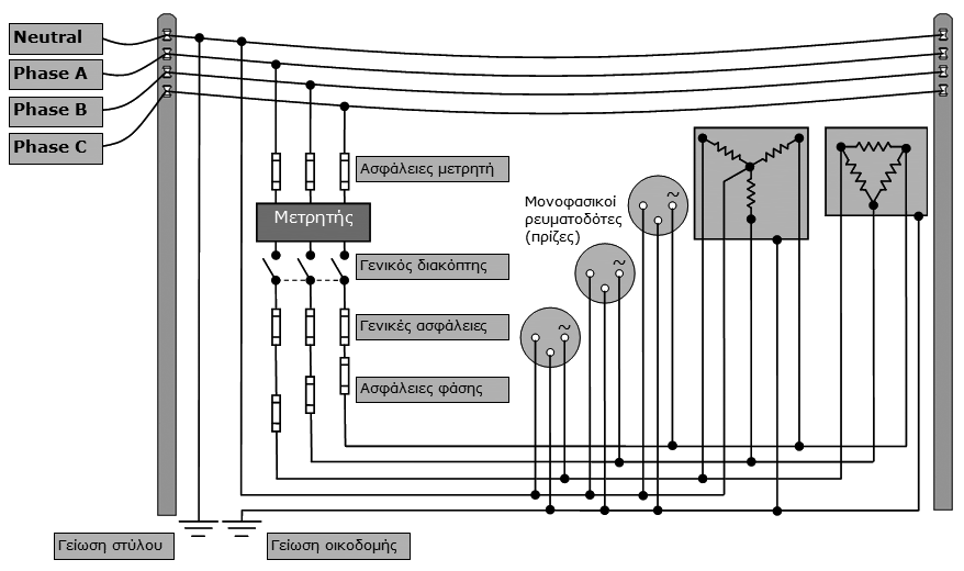

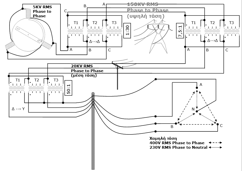

Ποιος σε δουλεύει καλέ; Λοιπόν, κοίτα να δεις. Στην εικόνα αυτή βλέπεις τη βασική αρχιτεκτονική παραγωγής και μεταφοράς ηλεκτρικής ενέργειας. Τα νούμερα είναι υποθετικά, αλλά δεν απέχουν και πολύ από την πραγματικότητα. Επίσης, λείπουν πολλά πράγματα, διακόπτες, πυκνωτές, ασφάλειες και άλλα, αλλά η βασική σύλληψη είναι αυτή. Η γεννήτρια παράγει, η τάση του ρεύματος ανυψώνεται πολύ, ώστε να διανύσει μεγάλη απόσταση και να φθάσει κοντά στην κατανάλωση (υψηλή τάση). Εκεί υποβιβάζεται σε μέση τάση, και σ' αυτή τη μορφή μεταφέρεται κοντά στον πελάτη, το πολύ 300 - 400 μέτρα απ' αυτόν. Εκεί υποβιβάζεται στη γνώριμη χαμηλή τάση, ενώ συγχρόνως μετατρέπεται από τρίγωνο σε αστέρα, ώστε να μπορούν να τροφοδοτηθούν και μονοφασικές, και τριφασικές συσκευές.
Για να έχεις ένα πραγματικό ανάλογο, φαντάσου πως η τάση ανυψώνεται μέσα στον ΑΗΣ Αώου, δίπλα στη γεννήτρια (δεν είναι μόνο μία, είναι περισσότερες, αλλά ας πούμε ότι είναι μία, για λόγους απλότητας). Σ' αυτή τη μορφή, το ρεύμα μεταφέρεται μέχρι κάπου έξω από την Κέρκυρα, ας πούμε στο Κοντόκαλι, όπου εκεί υποβιβάζεται σε μέση τάση και έρχεται μέσα στην πόλη. Ο υποβιβασμός σε χαμηλή τάση και η μετατροπή της συνδεσμολογίας Δ -> Υ γίνεται μ' αυτούς τους χαρακτηριστικούς μετασχηματιστές που (συνήθως) στέκουν εναέριοι ανάμεσα σε δυό στύλους.
Όμως, επάνω στο δευτερύον τύλιγμα ενός τέτοιου μετασχηματιστή δεν είναι βέβαια συνδεδεμένος μόνον ένας πελάτης, αλλά πολλοί, σε παράλληλη σύνδεση, και γι' αυτό σου είπα πως στη φάση που έχεις εσύ τον ενισχυτή, μπορεί να είναι συνδεδεμένο ένα θορυβώδες φορτίο του γείτονα, όπως ένα δράπανο ή ένας (μικρός) τόρνος, ή μια πριονοκορδέλα. που συνήθως είναι τριφασική, καταναλώνει ισχύ και από τις τρεις φάσεις.
Αυτό είναι ένα βασικό σχεδιάγραμμα της εγκατάστασης ενός πελάτη με τριφασικό ρεύμα. Φαίνονται τρεις πρίζες, καθεμιά συνδεδεμένη σε μια φάση, καθώς και δύο τριφασικά φορτία, ένα τύπου αστέρα και ένα τριγώνου.
Θέλω να πω δηλαδή, ότι παραέξω από το σπίτι δεν ξέρεις τί είναι συνδεδεμένο πού, και επομένως δεν υπάρχουν "καθαρές" φάσεις. Άλλωστε, αν μια συσκευή θορυβείται από το ρεύμα του δικτύου, δεν φταίει το δίκτυο, αλλά το τροφοδοτικό της, που είναι μάπα. Τα υπόλοιπα είναι high end, χροιές και τα τοιαύτα.
Δέν είναι ακριβώς έτσι.Οι φάσεις μοιράζονται συμμετρικά διότι αν στη μία βάλουμε όλα τα φορτία να λειτουργήσουν ταυτόχρονα θα υπάρξει ρεύμα πάνω απο 16Α που κρατάει μία οικιακή τυπική ασφάλεια.πχ αν έβαζε θερμοσίφωνα με στέρεο και καμία πρίζα τότε ουσιαστικά θα υπήρχε μία τρύπα στο νερό και στο θέμα των πτώσεων τάσης αλλα και στην πτώση της ασφάλειας.
Επομένως σε μία σωστή μελέτη ο ηλ/γος μοιράζει τα φορτία ισοδύναμα στις τρείς φάσεις.
Δέν αναλύω τα περι συμμετρικού ρεύματος, τα προβλήματα που δημιουργεί αυτό και τις επιπτώσεις στο δίκτυο και στην αντοχή του συστήματος(του οικιακού).Τί να κάνουμε.Δέν θα γίνουμε πανεπιστήμονες εδω μέσα...
Το ξέρετε οτι αν ο γείτονας έχει χωρητικό φορτίο(π.χ. ένα πυκνωτή) υπάρχει πιθανότητα να δεχτούμε εισαγωγή φορτίου απο το γείτονα?
Το ξέρετε οτι τα μοτέρ έχουν επαγωγική ή χωρητική συμπεριφορά με αποτέλεσμα να δημιουργούν άεργο ισχύ στο δίκτυο του σπιτιού?Ας πούμε ο παθών του θέματος έχει λέει AC.Το ac έχει κινητήρα στο εσωτερικό του...
Δέν θα επεκταθώ στα προβλήματα που δημιουργεί η άεργος ισχύς στις ταλαντώσεις της ενεργούς ισχύος και στην ποιότητα της ενέργειας.Είναι ολόκληρα κεφάλαια σχολών και όπως είπα δέν θα γίνουμε πανεπιστήμονες.Το όλο point είναι οτι πράγματι δέν είναι θέματα που θα επηρεάσουν το ηχητικό σύστημα.Οπότε ας πούμε οτι συμφωνούμε...αν και...
Το μόνο που θα προκαλούσα καποιον να κάνει είναι...αν βρεί έναν spectrum analyzer να τον καρφώσει στο δίκτυο(κανα 30000 ευρώ έχει οπότε μήν βιάζεστε) και να δεί τις αρμονικές του δικτύου...Δέν το χω κάνει...όμως αν δώ την θεωρία τα αποτελέσματα πρέπει να είναι τραγικά.Αλλα και πάλι συμφωνώ οτι μία τροφοδοσία είναι ικανή να κόψει τα παράσιτα.
Αν έβρισκα ένα νόημα να ενοχλήσει κανείς τα της οικίας αυτά θα ήταν...
α)τριφασικό ρεύμα αν δέν υπάρχει ήδη
β)μοίρασμα του ηχοσυστήματος στο δίκτυο ετσι ώστε να μήν υπάρχει πτώση τάσης ακόμα και υπο μέγιστες καταπονήσεις
γ)για τους χαιεντάδες όπως ο παθών...a/c και μοτέρια σε άλλες γραμμές απο αυτές του ηχοσυστήματος.
