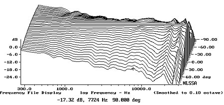

Fig.4 B&W Matrix 801, anechoic response on tweeter axis at 50", averaged across 30 degrees horizontal window and corrected for microphone response, with the nearfield woofer and port responses plotted below 1kHz and 600Hz, respectively.
Fig.5 B&W Matrix 801, lateral response family at 50", from back to front: responses 90 degrees-5 degrees off-axis, reference response on tweeter axis, responses 5 degrees-90 degrees off-axis.

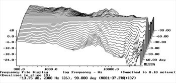

Η δεύτερη συλλογή αναπαριστά τις διαφορές στάθμης ανάμεσα στις off-axis αποκρίσεις του ηχείου σε σχέση με την on-axis αποκλειστικά για το tweeter:
Fig.6 B&W Matrix 801, lateral response family at 50", from back to front: differences in response 90 degrees-5 degrees off-axis, reference response on tweeter axis, differences in response 5 degrees-90 degrees off-axis.

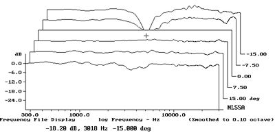

Οι δε κατακόρυφες κάθε άλλο παρά απογοητευτικές:
Fig.7 B&W Matrix 801, vertical response family at 50", from back to front: differences in response 15 degrees-5 degrees above tweeter axis, reference response, difference in response 5 degrees below tweeter axis.

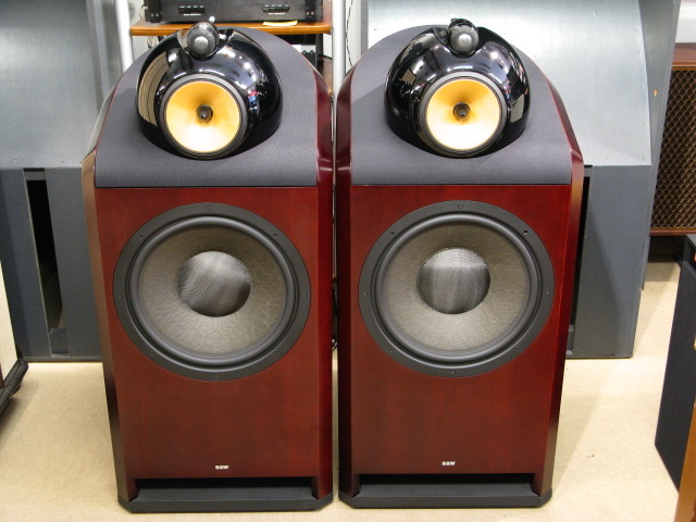

Δεν έχουμε τελειώσει με τα B&W αφού ακολουθεί το περίφημο 801 Nautilus... H κατασκευή καμπίνας συνδυάζει την τεχνική matrix με συνδυασμό υλικών δόμησης και καμπυλότητα στην πλάτη που είχε καθιερώσει η SF χάρη στο Guarneri και αποτέλεσμα εξαιρετική αδράνεια ενώ η διάταξη bass reflex δεν ΄΄φύτρωνε εκεί που δεν την σπέρνουν΄΄.
Με 11 χιλιάρικα στο τέλος της προηγούμενης χιλιετίας φάνταζε πάντως VFM...

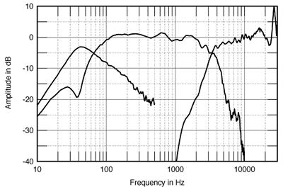

Η ψευδοανηχοϊκή ακόμα χωρίς τονώσεις σε μεσοϋψηλές

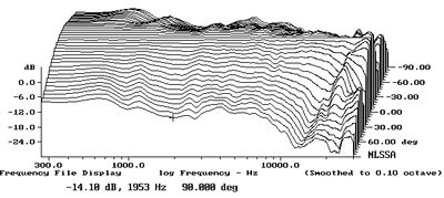

Fig.5 B&W Nautilus 801, anechoic response on tweeter axis at 50", averaged across 30 degrees horizontal window and corrected for microphone response, with complex sum of the nearfield midrange, woofer, and midrange responses plotted below 300Hz.

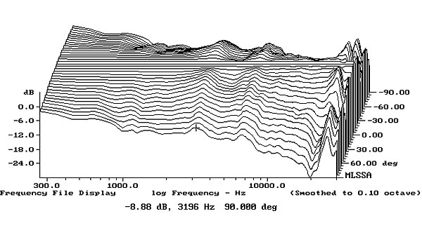

Οι off-axis όμως αντιπροσωπεύουν το σημείο καμπής όπου ξεκινά η στραβή εξέλιξη αφού οι εξάρσεις στο κάτω όριο απόκρισης του tweeter είναι πλέον χαρακτηριστικές κι ερχόμενες σε έντονη αντίθεση με τις υποχωρήσεις από τον περιορισμό διαποράς του mid στη ζώνη κρος από τη συλλογή των οριζόντιων:
Fig.6 B&W Nautilus 801, horizontal response family at 50", normalized to response on tweeter axis, from back to front: differences in response 90 degrees-5 degrees off-axis; reference response; differences in response 5 degrees-90 degrees off-axis.

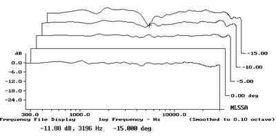

Συνδυαζόμενο αυτό το φαινόμενο με την έντονη υποχώρηση στο άνω άκρο της ζώνης του κρος mid-tweeter από τις κατακόρυφες μπαίνουμε για τα καλά σ'ένα παιγνίδι όπου περιμένουμε από αμοιβαίες ζαβολιές να διασκεδάζουν τις εντυπώσεις από καταστρατήγηση των κανόνων... Εννοείται χωρίς δυνατότητα πρόβλεψης για τις τιμές RT καθενός δωματίου στις επίμαχες ζώνες... Αναρωτιέμαι κιόλας υπό ποιες συνθήκες RT πραγματοποιούνταν οι περιβόητες ψυχοακουστικές δοκιμές της εταιρείας που πιστοποιούσαν υποτίθεται τις προτιμήσεις του ευρύτερου κοινού.
Fig.7 B&W Nautilus 801, vertical response family at 50", normalized to response on tweeter axis, from back to front: differences in response 20 degrees-5 degrees above HF axis; reference response; differences in response 5 degrees-10 degrees below HF axis.

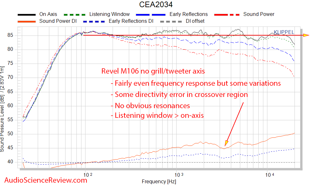

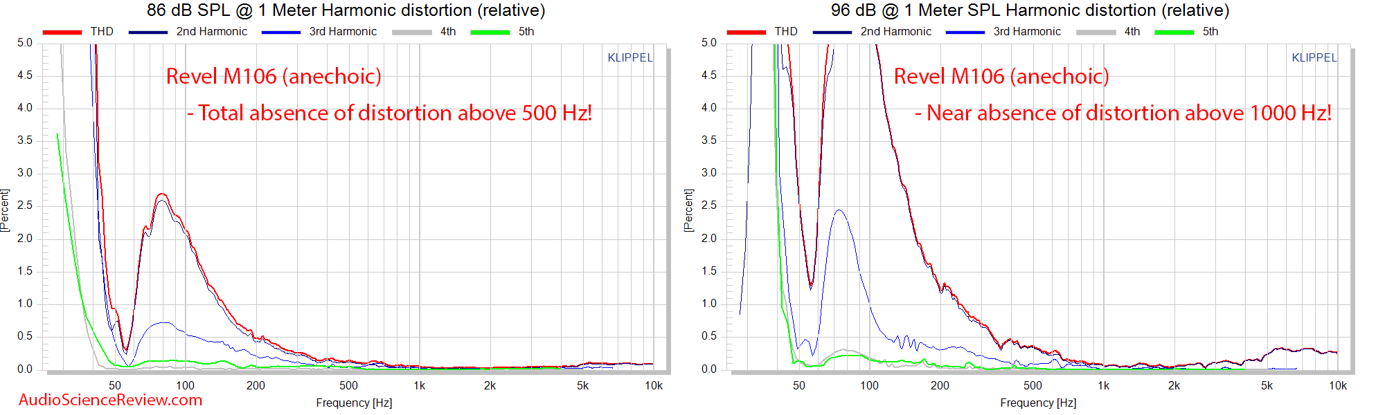

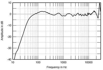

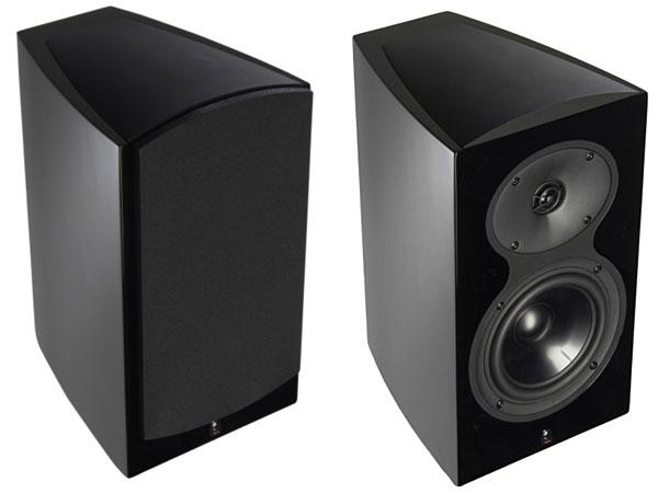

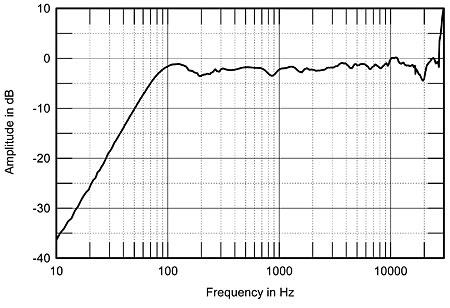

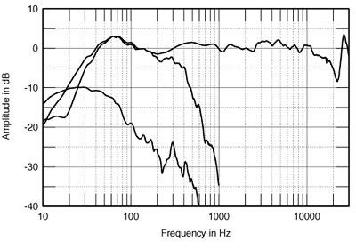

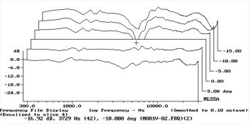

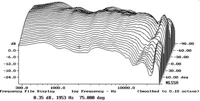

Revel Performa M106
Fig.3 Revel Performa3 M106, anechoic response on tweeter axis at 50", averaged across 30° horizontal window and corrected for microphone response, with nearfield responses of woofer (blue), port (red), and their complex sum, respectively plotted below 300Hz, 600Hz, and 300Hz.
Fig.4 Revel Performa3 M106, lateral-response family at 50", normalized to response on tweeter axis, from back to front: differences in response 90–5° off axis, reference response, differences in response 5–90° off axis.
Fig.5 Revel Performa3 M106, vertical-response family at 50", normalized to response on tweeter axis, from back to front: differences in response 45–5° above axis, reference response, differences in response 5–45° below axis.

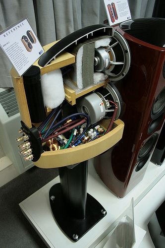

Το επόμενο μοντέλο είναι δημοφιλές στο avsite αφού έχει δοκιμαστεί επισήμως από τον ημίθεο και φαίνεται να το κατείχαν αρκετά μέλη ανάμεσά τους και ο vet...
KEF Reference 201/2
KEF Reference 201/2 Cutaway view
SOLD: Pricedrop/Relist: KEF REFERENCE 201/2 Speakers + Reference Stands and  Grilles | Stereo, Home Cinema, Headphones Components
Fig.4 KEF Reference 201/2, anechoic response on tweeter axis at 50", averaged across 30° horizontal window and corrected for microphone response, with the complex sum of the nearfield responses plotted below 300Hz.
Fig.5 KEF Reference 201/2, lateral response family at 50", normalized to response on tweeter axis, from back to front: differences in response 90–5° off axis, reference response, differences in response 5–90° off axis.
Fig.6 KEF Reference 201/2, vertical response family at 50", normalized to response on tweeter axis, from back to front: differences in response 45–5° above axis, reference response, differences in response 5–45° below axis.

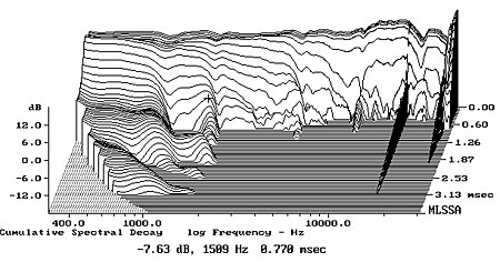

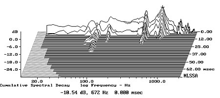

Fig.2 KEF Reference 201/2, cumulative spectral-decay plot calculated from the output of an accelerometer fastened to the center of the sidewall (MLS driving voltage to speaker, 7.55V; measurement bandwidth, 2kHz).
Fig.9 KEF Reference 201/2, cumulative spectral-decay plot on tweeter axis at 50" (0.15ms risetime).
΄΄Κουκλάκι΄΄΄ από μέσα και από έξω...

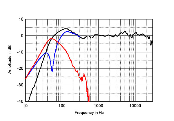

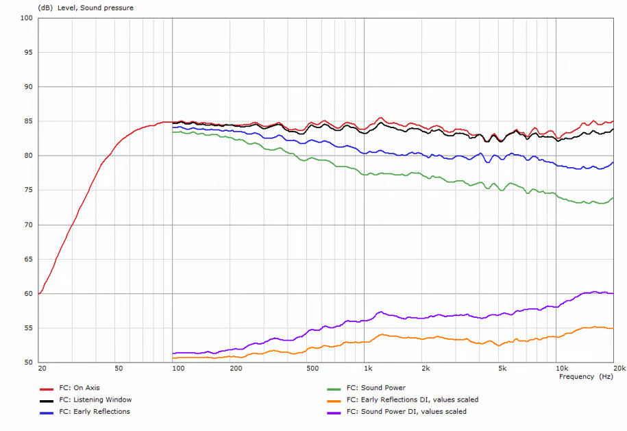

MoFi SourcePoint 888 ... Μπορεί να μη συγκινεί όλους και να είναι ατελές όπως όλα τα ηχεία αλλά για χάρη του αξίζει να ψάχναμε reviews κι ευκαιρίες να το ακούσουμε...
specs
Horizontal Contour Plot (normalized):
specs
Vertical Contour Plot (normalized):
specs
Impedance
specs
specs

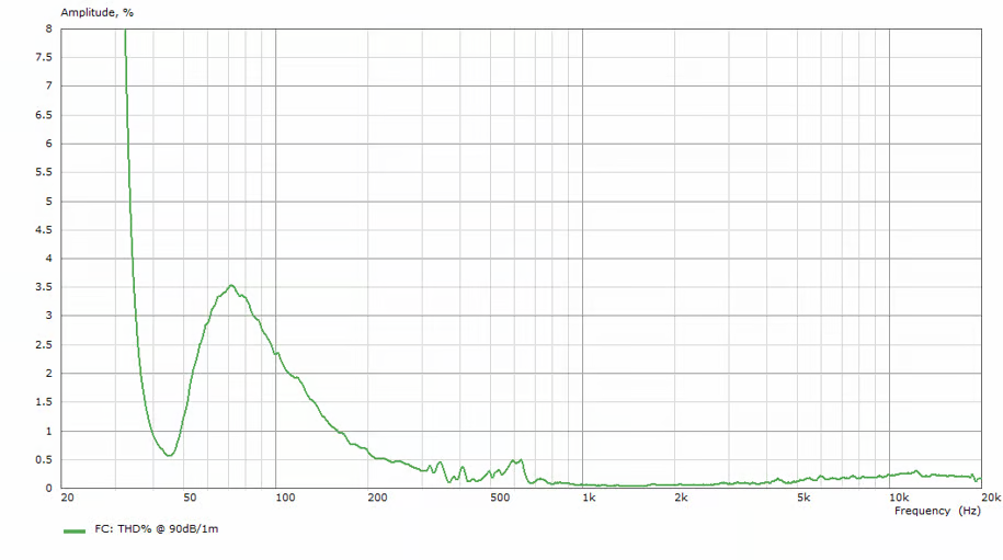

Η παραμόρφωση σε σήμα multitone με το ηχείο σε ρόλο δορυφόρου υψιπερατά κροσαρισμένου:

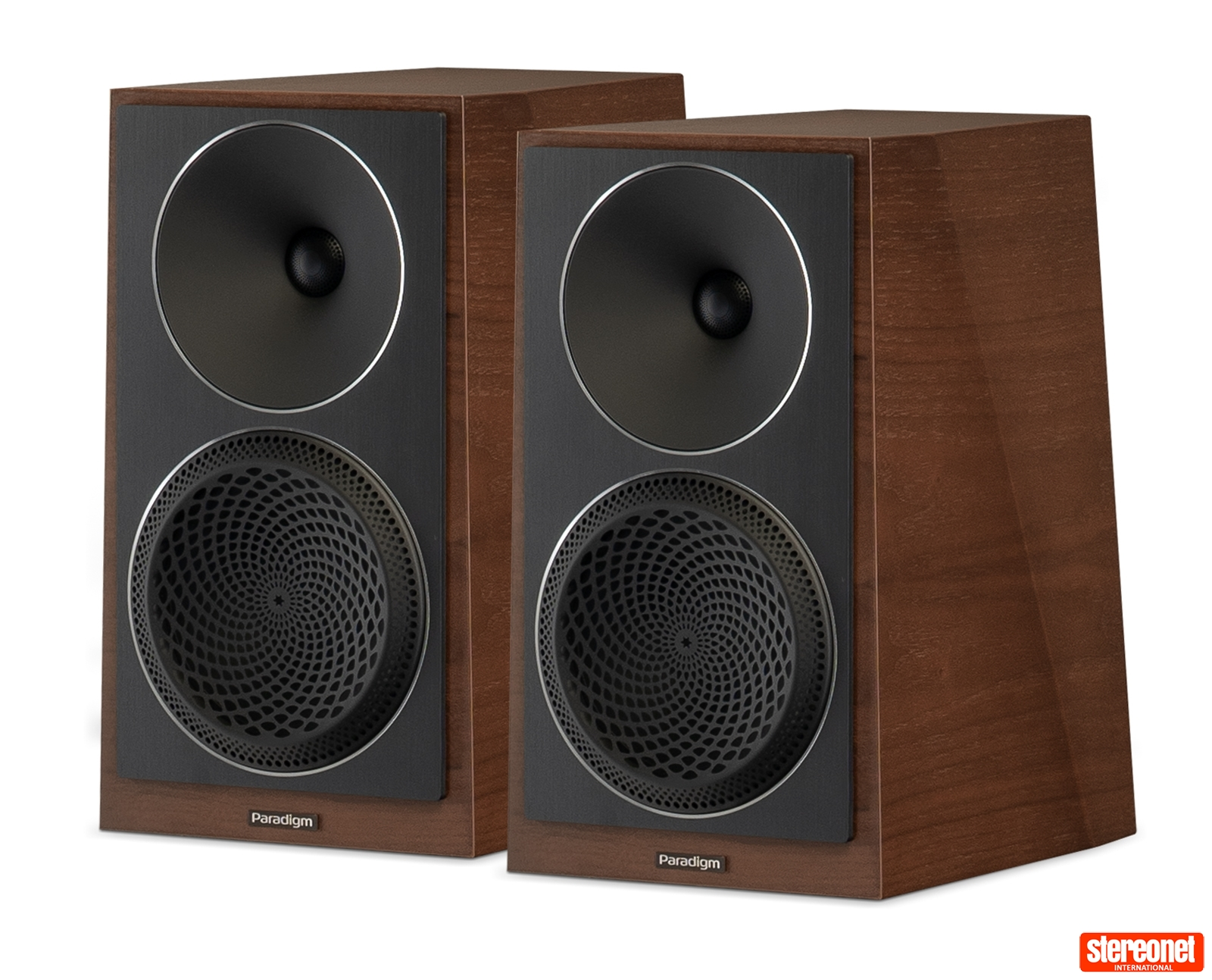

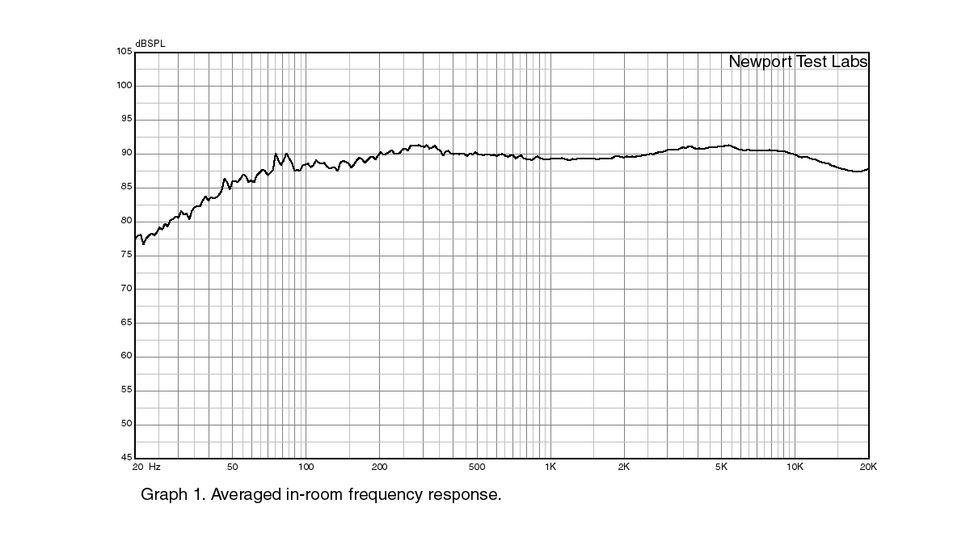

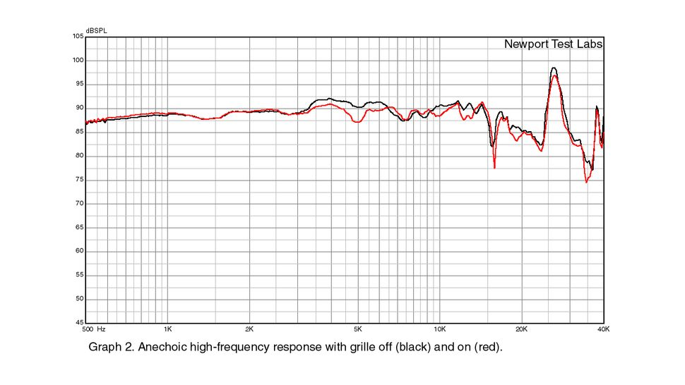

Tα paradigm founder τα οποία έχω ακούσει προσεχτικά μου άρεσαν και δείχνουν και καλές μετρήσεις (οι ειδικοί θα αποφανθούν Βέβαια)
Η απόκριση συχνότητας επίπεδη και γραμμική από 200Hz έως 10kHz, (μπάσα-πρίμα εντός ±1dB βαριά ±2dB.)
η απόκριση συχνότητας σχεδόν επίπεδη μέχρι τα 14 kHz, μετά υπάρχουν βυθίσεις, στα 23 kHz, στα 26 kHz πριμαριστό, στα 38 kHz στα 40 kHz. (όχι και πολύ καλά, αλλά όχι και χάλια)

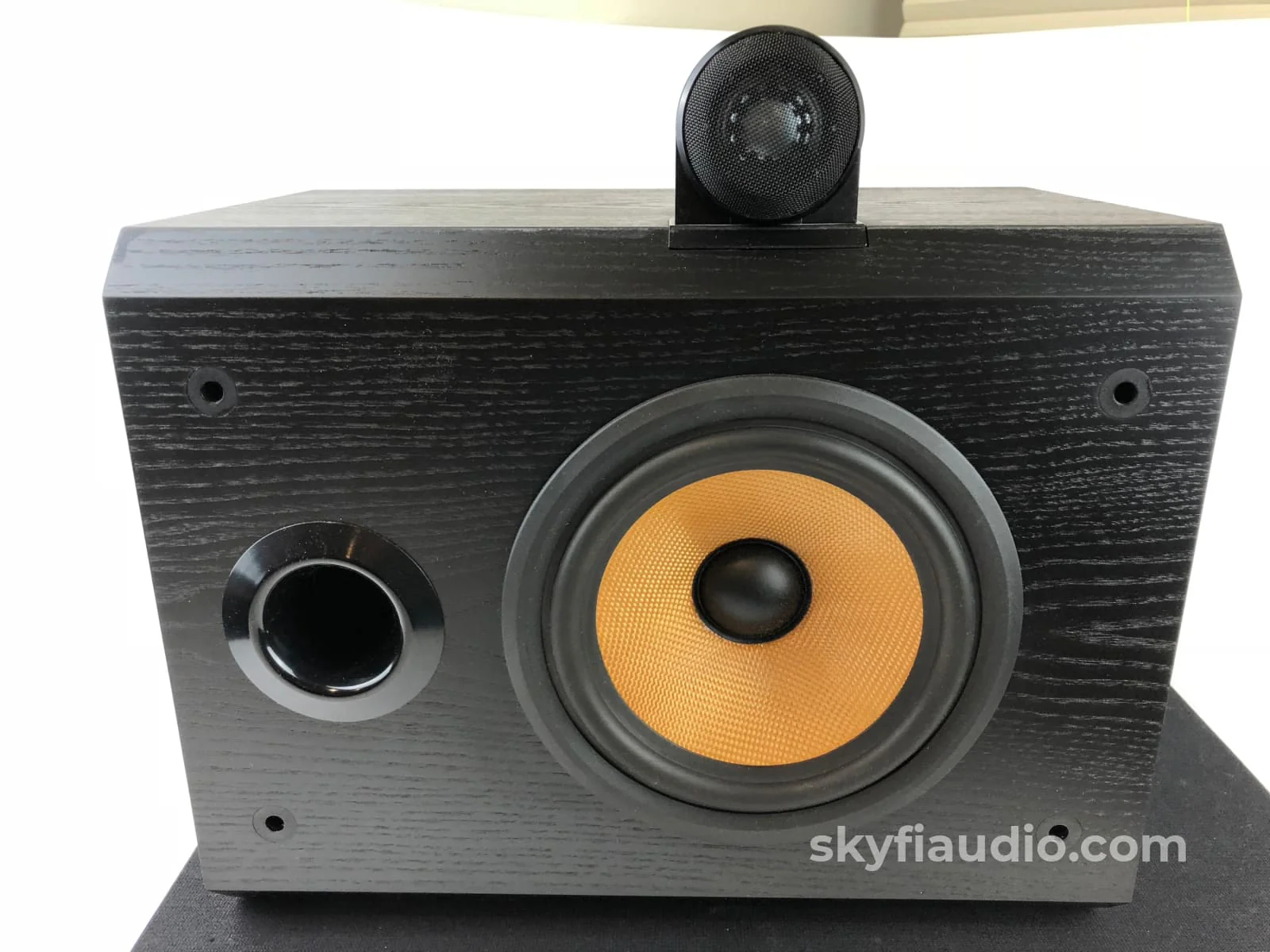

Καλησπέρα
Υπάρχει κάτι για 805 matrix
Ευχαριστώ

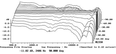

Αυτό το μοντέλο ανήκει στα vintage B&W με τις στρωτές αποκρίσεις και χωρίς τεχνητό φούσκωμα στην τρίτη οκτάβα για να υποκαθιστούσε τις δύο πρώτες...
Κυκλοφορούσε κι έκδοση με οριζοντιωμένο προσανατολισμό
Οι μετρήσεις αφορούν στη στάνταρ κατακόρυφη έκδοση :

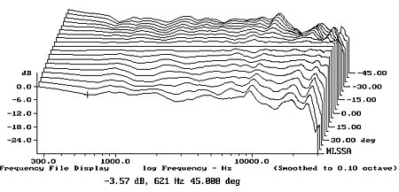

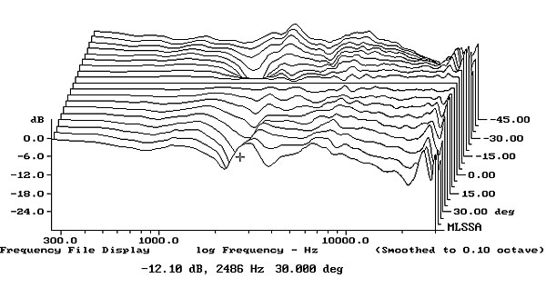

Fig.3 B&W Matrix 805, acoustic crossover on tweeter axis at 45", corrected for microphone response, with the nearfield responses of the woofer and port plotted below 300Hz and 1kHz, respectively.
Fig.4 B&W Matrix 805, anechoic response on tweeter axis at 45", averaged across 30 degrees horizontal window and corrected for microphone response, with the complex sum of the nearfield responses plotted below 300Hz.
Fig.6 B&W Matrix 805, vertical response family at 45", normalized to response on tweeter axis, from back to front: differences in response 15 degrees-7.75 degrees above axis, reference response, differences in response 7.5 degrees-22.5 degrees below axis.
Αναμενόμενες εκ της αρχιτεκτονικής οι τονώσεις απόκρισης στις οριζόντιες off-axis πάνω από τη ζώνη κρος midwoofer-tweeter
Fig.7 B&W Matrix 805, lateral response family at 45", normalized to response on tweeter axis, from back to front: differences in response 90 degrees-5 degrees off-axis, reference response, differences in response 5 degrees-90 degrees off-axis.

Εάν οι off-axis του είναι ανάλογες εκείνων που έχω δει από τα μεγαλύτερα μοντέλα τότε δεκτόν. Με τον κυματοδηγό που φέρει πιθανότερα είναι. Η κατασκευή φαίνεται ποιοτική με την καμπίνα να φέρει πατενταρισμένες ενισχύσεις. Στα review αναφέρεται η ικανότητα του ηχείου να διατηρεί την ηχητική σκηνή για πολλαπλές θέσεις ακρόασης που είναι πολύ καλός οιωνός για την ελεγχόμενη διασπορά στο οριζόντιο επίπεδο γύρω από τη ζώνη κρος midwoofer-tweeter.

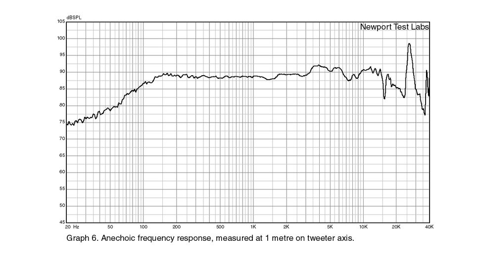

paradigm founder
Εδώ έχει ο Τζα ( :biggrin: ) μετρήσεις του 120. Όντως η καμπίνα πολύ καλή, μα τα έχει τα προβληματάκια του.
With the exception of that rising high-frequency response, the Paradigm Founder 120H offers excellent measured performance. I visited Paradigm's Canadian facility some years ago and was impressed by their engineering resources, which include an anechoic chamber. That exaggerated treble response must therefore be a design choice, perhaps to subjectively balance what appears from the step response to be a somewhat underdamped woofer alignment.—John Atkinson
