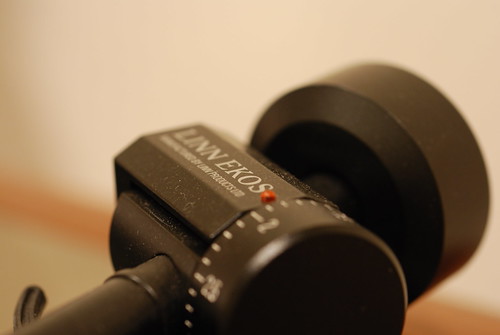

Σε έναν infinity τo πρόβλημα της αδράνειας είναι μεγάλο εάν αναρτήσεις βαριά κεφαλή στο άκρο του.
Οι βραχίονες που δεν έχουν πρόβλημα πολικής αδράνειας σε γενικές γραμμές είναι 2 ειδών.
1. Αυτοί που έχουν 2 βαρίδια. Ενα εξισσορόπισης και ένα για το βάρος ανάγνωσης (όπως ο SME ii πχ)
2. Αυτοί που έχουν 2 βαρίδια εξισσορόπισης (ένα για μικρής και ένα για μεγαλής μάζας κεφαλές) και εφαρμόζουν το βάρος ανάγνωσης δυναμικά (rega, ittok, ekoς, dynavector κτλ κτλ)
