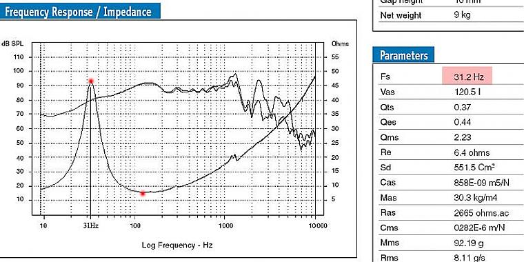

Να ζητήσω πολλαπλώς συγνώμη για το ότι γίνομαι ενοχλητικός.
Επίσης αν παραδεχτώ ότι έχω εκφράσει μερικά πράγματα ή και όλα λάθος τότε θα εξηγήσει κάποιος την αντίφαση στο παρακάτω;
Re: Αγαπημένο μου Watt...
07-06-2007, 20:14 post #6
Originally Posted by Costas Coyias
Μια παρεξήγηση που συμβαίνει εδώ, εστιάζεται στην ερώτηση: Καλά, αφού εδώ, στους 115Hz, το μεγάφωνο καταναλώνει πολύ μεγαλύτερη ισχύ, σε σχέση, ας πούμε με τους 35Hz, δεν θα παίζει εδώ πιο δυνατά; Η απάντηση βεβαίως είναι, όχι. Όπως είπαμε παραπάνω, η στάθμη εξαρτάται μόνον από την τάση στην έξοδο του ενισχυτή, και όχι από το ρεύμα. Βεβαίως, το μεγάφωνο καταναλώνει εδώ πολύ περισσότερο ρεύμα, πολύ περισσότερη ισχύ, αλλά παίζει το ίδιο δυνατά. Το ίδιο δυνατά, υπό μια βασική προϋπόθεση: Ότι ο ενισχυτής είναι σε θέση να παράσχει αυτό το αυξημένο ρεύμα. Σε αυτήν την περίπτωση, και υπό την προϋπόθεση βέβαια, ότι τα δύο σήματα που δέχεται στην είσοδό του ο ενισχυτής, 35Hz και 115Hz, είναι ίσης τάσης, το μεγάφωνο θα αναπαράγει ήχους ίσης στάθμης, εάν βέβαια είναι σχεδιασμένο σωστά.
http://www.avsite.gr/vb/showthread.php?t=37672
ΠΡΟΣΟΧΗ
...στους 115Hz, το μεγάφωνο καταναλώνει πολύ μεγαλύτερη ισχύ, σε σχέση, ας πούμε με τους 35Hz, δεν θα παίζει εδώ πιο δυνατά; Η απάντηση βεβαίως είναι, όχι.
...η στάθμη εξαρτάται μόνον από την τάση στην έξοδο του ενισχυτή, και όχι από το ρεύμα.
...Σε αυτήν την περίπτωση, και υπό την προϋπόθεση βέβαια, ότι τα δύο σήματα που δέχεται στην είσοδό του ο ενισχυτής, 35Hz και 115Hz, είναι ίσης τάσης, το μεγάφωνο θα αναπαράγει ήχους ίσης στάθμης,
Καλά το ίδιο και το αυτό διάγραμμα (με όλες τις προϋποθέσεις να έχουν τηρηθεί) από που προέκυψε ;
Hκαμπύλη απόκρισης συχνότητας στο ίδιο και το αυτό διάγραμμα δεν δείχνει διαφορά 10 dBστην απόκριση;;
Το κείμενο μας λέει όχι ένω το διάγραμμα λέει ΝΑΙ.
(Πσοσοχήfree air frequency response όχιπάνω σε κουτί)
Αυτά είναι που λέω για κάποιο άλλο σύμπαν.
