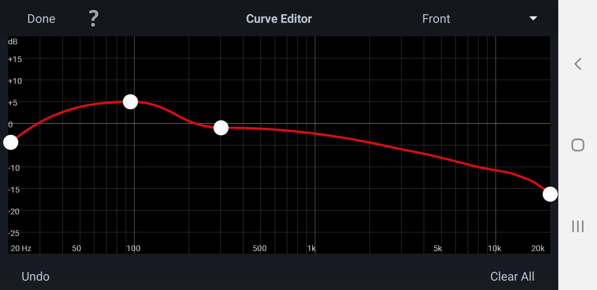

Πραγματικά δεν καταλαβαίνω γιατί όχι. Τελικά δοκίμασες που είχες πει? Εγώ είδα τεράστια διαφορά προς το καλύτερο. Και ο προηγούμενος ήταν 150watt δεν ήταν μικρός. Γενικά η κόρνα των klipsch και φαίνεται και από τις μετρήσεις με το umik είναι πιο σκληρή πιο δυνατή από συνηθισμένα tweeter και εγώ τουλάχιστον στον 7012 έχω κάνει roll off -9db για να έρθει όπως πρέπει.
4.568
7.890
