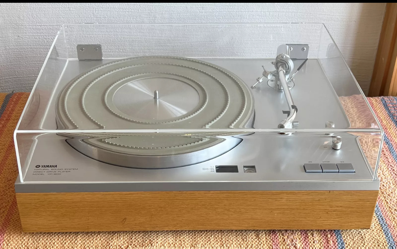

Καλησπέρα παιδιά βρήκα αυτό το παλιό τόπικ που αναφέρεται στα ρεύματα μιας και περιμένω και εγώ ένα πικάπ από Ιαπωνία
100v 6w 50/60hz
Έχετε να προτείνετε κάποιο μετατροπέα ρεύματος ; Στην Ελλάδα μόνο 220 σε 110 βρίσκω Θα ήταν εντάξει κάτι τέτοια;

Πήγαινέ το στον Γιατρά να σου αλλάξει τον μετασχηματιστή του με έναν στα 230V

Τώρα στο πικάπ το direct drive που δεν το κάνει αυτό το πράγμα (υποθέτω) πως θα είναι οκ. όπως σου είπε και ο Μάρκου, συμφωνώ μαζί του. καλό θα ήταν όντως να πάρεις 100V και οχι 110V για να μην ζορίζεις το τροφοδοτικό.

Ευχαριστούμε πολύ για την βοήθεια θα το στείλω εκεί που μου είπατε για αλλαγή Μετασχηματιστή
