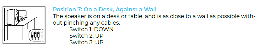

H συντριπτική πλειοψηφία των στουντιακών ηχείων έχουν ρυθμιση για τοποθέτηση κοντά ή διπλα σε τοιχο.
Ta kali συγκεκριμένα που έχουμε γράψει πολλές φορές μπορουν να τοποθετηθούν κολλητά σε τοιχο οπως βλέπεις και εδώ:
