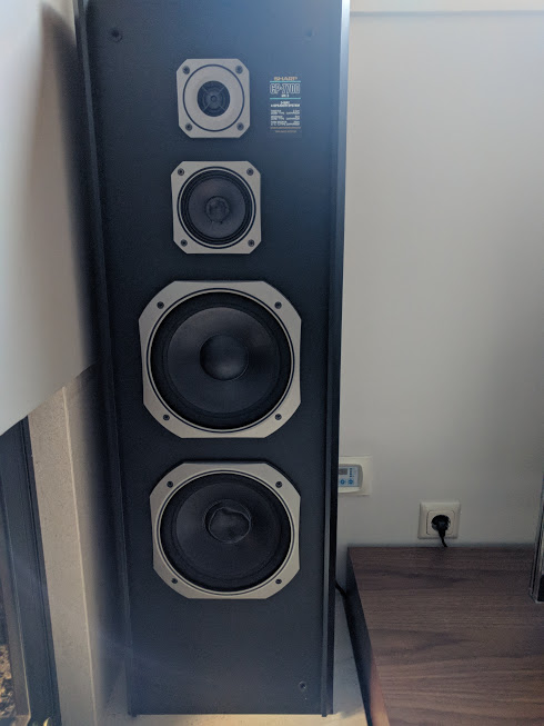

Ποια έκδοση είναι τα Sharp CP7700?
Με το 15ιντσο ή με τα διπλά woofer?
Τα sharp είναι αυτα στη φωτο..

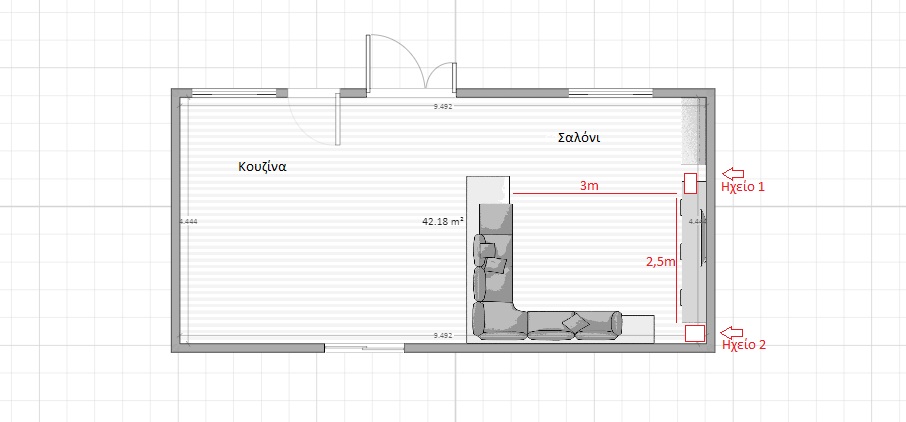

Για το σχέδιο έκανα ότι καλύτερο μπορούσα :)))

Τώρα για κάποιο λόγω έχω την αίσθηση ότι δεν εκμεταλεύομαι τις δυνατότητες του ενισχυτή.Μπορεί να κάνω και λάθος (συγχωρέστε μου λάθος τοποθετησεις γιατί δεν γνωρίζω από ήχο) αλλά αυτή είναι αίσθηση μου.
Μάλλον προσδοκώ αρκετά καλύτερο αποτέλεσμα με ένα καινούριο ζεύγος ηχείων...(μάλλον προσπαθείς να μου πεις ότι δεν θα το έχω,σωστά??)

Κανε μια ανανεωση στα ηχεια σου ειναι μια χαρά .
Πυκνωτες στα κρος, καλωδιωση εαν σε παιρνει φτιάξε και το ενα γουφερακι.
Θα σου μεινουν και ρεστα απο αυτα που θες να δωσεις για καινούρια.
774
782
και το μεσαιο εχει θεμα?
Ναι εχει και το μεσαίο...
Εγω καποτε πιτσιρικας που ειχα κανει τετοια πατατα στο γουφερ στα ηχεια(pioneer ) του πατερα μου,πηρα την ηλεκτρική σκουπα χαμηλωσα την ενταση που ρουφαει και εβγαλα έξω τον θόλο.
Ετσι γλυτωσα τοτε τις φωνες :p
Δοκιμασε το εαν ειναι μονο εξωτερική η ζημιά.
