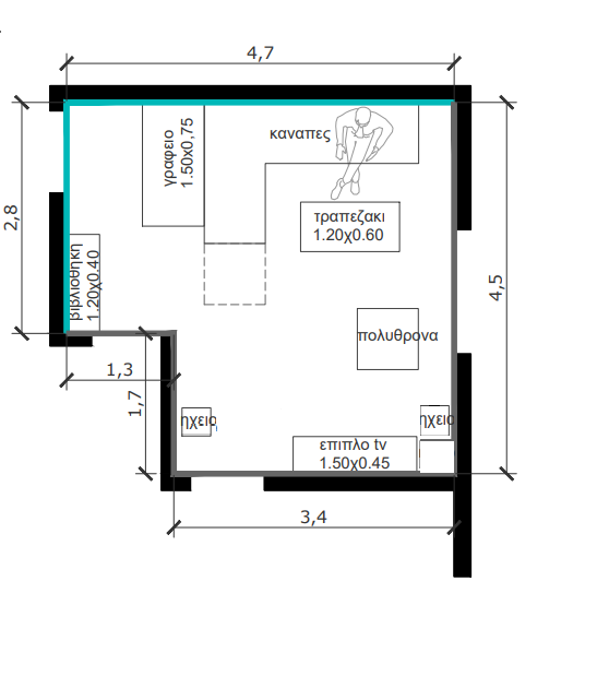

Καλημέρα,
για πιο ακριβή εικόνα βρήκα σχεδιάγραμμα του σπιτιού που είχε γίνει παλαιότερα.
Τελικά ο συνολικός χώρος είναι μικρότερος από 20τμ. Η απόσταση μεταξυ των δυο ηχειων μπορει να είναι περιπου 3 μετρα(με καλωδιο πανω απο μια πορτα βεβαια) , οσο περιπου κ η αποσταση απο τον καναπε.
Από το γραφειο η αποσταση ειναι μεγαλύτερη αλλα ετσι και αλλιως ειναι σε λαθος σημειο σωστης ακουστικής.

Καλημέρα,

Για να δω αν με παιρνει απο χώρο τα sub που είναι το βέλτιστο να τοποθετηθούν για να επιτευχθεί η ομοιομορφία;
Έτσι όπως το σκέφτομαι τώρα μόνο κάτω από το κάθε ηχείο με παίρνει, γιατί στο κέντρο θα είναι το έπιπλο της τηλεόρασης.
14.113
11.806
Αν μπορείς, ακριβώς στο μέσον των ηχείων, στο έπιπλο της τηλεόρασης (αν δεν κουδουνίζει). Για ένα εκεί είναι η ιδανική θέση. Για 2 έχεις πολύ μεγαλύτερη ελευθερία τοποθέτησης.

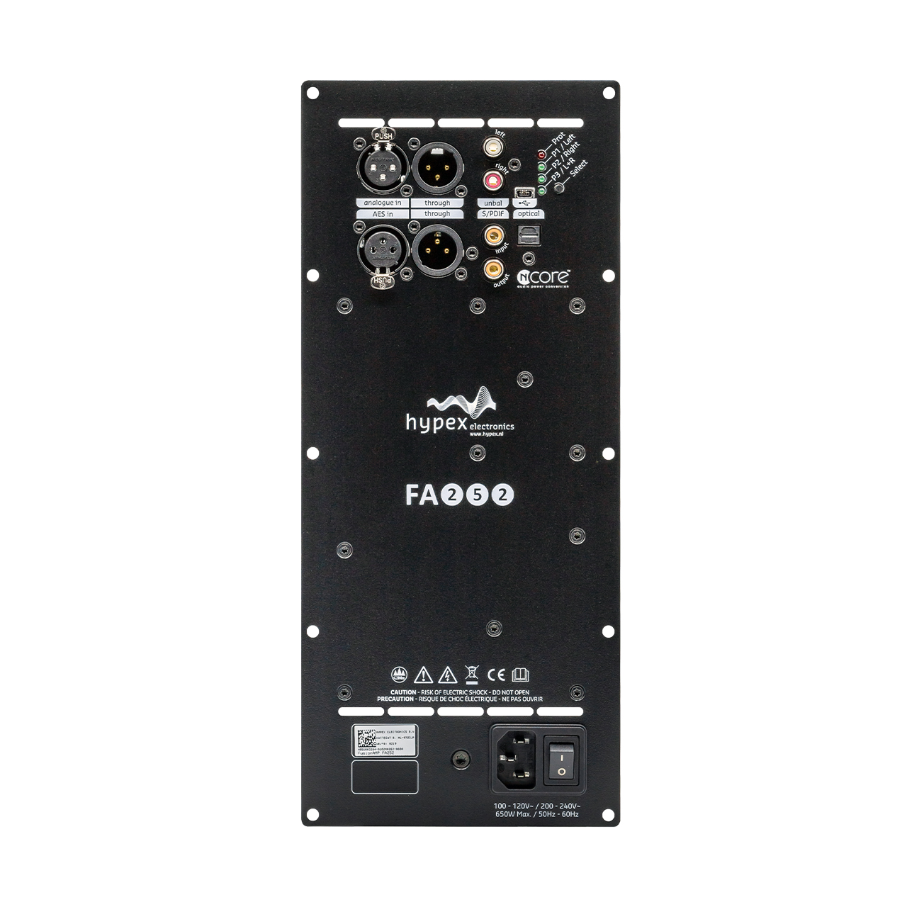

Εμενα η προταση μου ειναι λιγο διαφορετική απο τις αλλες και θελει λιγο ψάξιμο για να γινει πλήρως κατανοητή.
απο ηχεια θα προτεινα αυτα:
Τα ηχεια ειναι παθητικά φυσικά αλλα τα περνεις 500 ευρω.
Απο ενισχυτές περνεις δυο hypex fusion 252
Υπαρχει και Έλληνας αντιπρόσωπος και μέλος του site ο Ζαπαντης οπου μπορει να σε βοηθησει και στο παρακατω που ειναι λιγο tricky.
στον πρωτο fusion περνεις ψηφιακό σημα απο την πηγή και στο δευτερο καναλι στελνεις παλι ψηφιακό σημα μεσω του πρώτου. Τον ενα τον δηλώνεις ως left και τον αλλο ως right. Κανεις μετρησεις στο χωρο με το REW και στην συνεχεια φτιαχνεις ενα target curve και επιδιορθώνεις τα προβληματα του χώρου μεσω του parametric eq και εισαι ετοιμος. Το τεραστιο ακομα πλεονέκτημα ειναι οτι μπορεις μεσω των αναλογικών εξόδων να βαλεις και σαμπ το οποιο παλι θα το ενσωματώσεις σωστα μεσω των φίλτρων του fusion χωρις να χρειαστεις pre pro η mini dsp. Σαφώς και ειναι πιο δυσκολη η εγκατάσταση για εναν απλο χρήστη αλλα το κοστος μεσα στο πακετο για εναν επαγγελματία που θα τα ρυθμίσει ολα ειναι αρκετά λογικο. Δε νομιζω οτι υπαρχει τιποτα κοντα σε αυτο το κοστος με τετοιες δυνατότητες.

Χμ. Θα είναι λίγο ζόρικα από άποψη χώρου και λίγο ακυρα στο ματι μπροστά από τα ντουλάπια του επιπλου TV.
Anyway, το γείτονα δίπλα μου σκέφτομαι που είχα ένα woofer της πλάκας (ίσως εφταιγε και αυτό) και μου χτυπούσε κάθε λίγο κ λιγάκι τη πόρτα να μου πει ότι τρίζει ο τοίχος.

Μέσα στο έπιπλο έλεγα. Αλλιώς φεύγει το έπιπλο και κάνεις άλλη κατάσταση εκεί, με τραπεζάκι να είναι ανοικτό από κάτω.

Ο καναπές πρέπει να έρθει 1 μέτρο μπροστά.
Είναι αδύνατο αυτό γιατί έχει καλοριφέρ πιο μπροστά και πρέπει μετά να βγει και πιο εξω ο καναπες, δεν θα μπορεί να περπατήσει άνθρωπος. Γενικά είναι πολύ γεμάτο το σαλόνι ήδη.

Λυπάμαι που θα στο πω απότομα:
Στα 4,5 μετρα απόσταση και κολλημένος στον τοίχο, δεν πρόκειται να βρεις σοβαρή λύση.

Θεωρώ ότι η απόσταση αυτί με ηχείο είναι στα 3,5 μέτρα. Ο καναπές είναι ήδη λίγο πιο μπροστά και τα ηχεία σίγουρα θα είναι μισο μέτρο μέσα και μπροστα κ πλάγια από το επιπλο της τηλεόρασης.
Εαν μου πεις ότι δεν αλλάζει κάτι στο συμπέρασμα σου, τότε αυτό θα μου έρθει απότομο :)

Κολλημένος καναπές σε τοίχο=καταστροφή, χρειάζεται πολύ πυκνή απορρόφηση πίσω σου για να συμμαζευτεί κάπως.
Η απόσταση ακρόασης είναι ακόμα μεγάλη, ουσιαστικά επιβάλλει ηχείο με μεγάλο γούφερ, πάνω απο 10in

Στο μπατζετ που εχεις θα πρεπει να ριξεις την απόσταση στα 2-2.20 μετρα.
Πολυ μικρά ηχεία για την απόσταση, και εξαιρετικά πολύπλοκο στήσιμο. KISS
στα 2 μετρα ενα στήσιμο οπως αυτο που περιγράφω δε νομιζω οτι εχει αντίπαλο κατω απο το διχιλιαρο εφόσον υλοποιηθεί σωστα.
