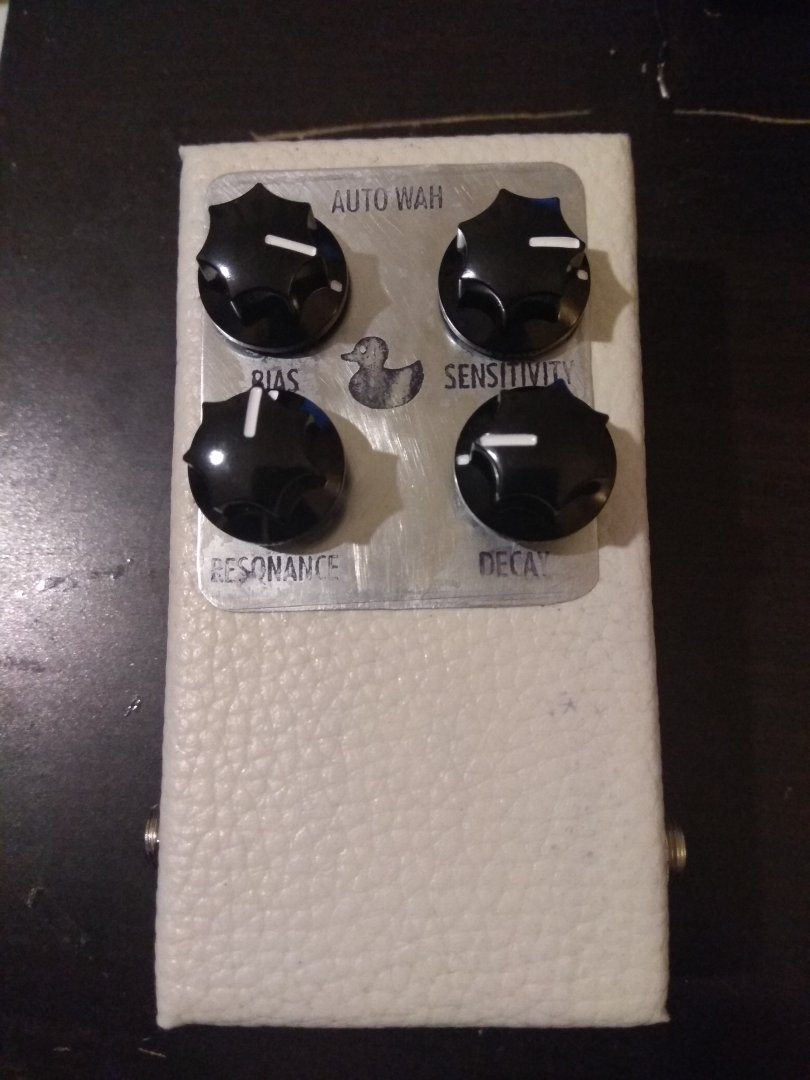

Στις επιλογές, θα ήθελα να προσθέσω ακόμα μια, δοκιμασμένη με ωραίο αποτέλεσμα, ιδιαίτερα αν η κατασκευή είναι πιο vintage κ δεν μας πειράζει να έχει κ λίγο "βρωμιά". Δεν βγαίνει πεντακάθαρο αλλά σίγουρα έχει χαρακτήρα, είναι μια χημικη τεχνική που χρησιμοποιούσαν από παλιά, οπότε έχεις true relic αποτέλεσμα. Όχι "σαν παλιό", αλλά παλιό, όπως κ τότε.
Είναι η χάραξη σε μέταλλο με Τριχλωριουχο σιδήρο. Ούτως η άλλως πολλοι από εμάς (ιδιαίτερα τον παλιό καιρό π δεν υπήρχαν Chinese manufacturers όπως pcbway, jlcpcb κλπ.) έχουμε εξοικείωση με την ουσία αυτή, λόγω κατασκευής πλακετών.
Τυπώνεις με laser εκτυπωτή το artwork σου black n white και ανεστραμμένο, σε γυαλιστερό / φωτογραφικό χαρτί η χαρτί από περιοδικό.
Μεταφέρεις τα γράμματα / layout σου στη μεταλλική επιφάνεια ασκώντας θερμότητα πιέζοντας τα με ενα σίδερο για τα ρούχα για κανένα 5λεπτο.
Προσεχτικά ξεπλαινεις κ απομακρύνεις υπολείμματα χαρτιού. Toner transfer.
Βουτάς την επιφάνεια με το toner στο διάλυμα FeCl3 και αυτό σκάβει το μέταλλο στα σημεία που πρέπει σύμφωνα με το toner (αρνητικό).
Κι αν είσαι κ μερακλης όπως εγώ, μπορείς να παρασκευάσεις κ μόνος σου το FeCl3, χρησιμοποιώντας HCl κ Οξυζενέ.
Κυρίως για ετικέτες ταμπελακια, name plates, γενικά ...plates, neck plates κιθάρας, πετάλια, κουτιά κατασκευών κλπ. Γιατί όχι και σε faceplates..

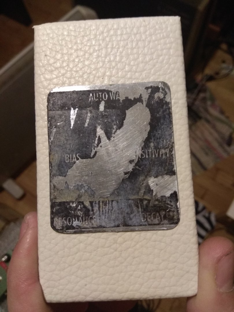

Στις φωτό είναι δοκιμές που έκανα για ένα πεταλακι που έντυσα με δερματίνη κ πειραματίστηκα φτιάχνοντας ταμπελακια. Μπορεί να μην πέτυχε απόλυτα αφου το μεταλο που χρησιμοποιήθηκε ήταν κάποια φύλα λεπτα ξεμπαρκα Ψευδαργύρου που είχαν περισσέψει από παλιό πείραμα Zinc electro plating, αλλα μπορείτε να πάρετε μια γεύση. Δεν δουλεύει σε ψευδάργυρο καλα επαγγελματικο, είναι για steel κ αλουμινιο. Το δοκίμασα πχ σε μαχαίρι κ το έσκαψε κατευθείαν.
Όταν βρω διάφορα φύλλα αλουμινίου ή faceplates κλπ θα το δοκιμάσω σίγουρα κ πάλι.
