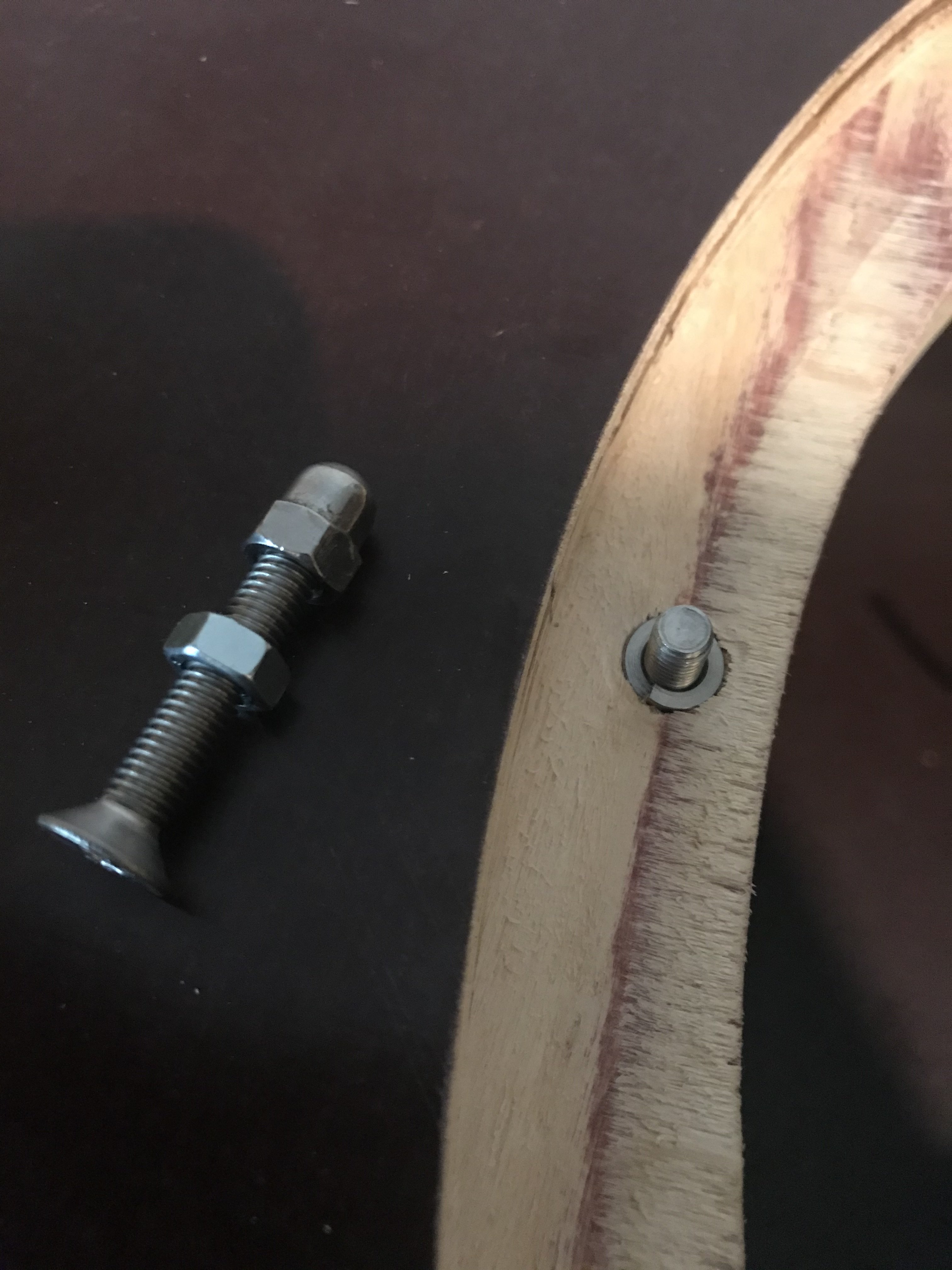

Ας πούμε ότι βρίσκω την κατάλληλη ποιότητα και πάω για το τελικό δεσιμο της καμπίνας. Από βίντεο βλεπω να δένουν καμπίνες με απλή κόληση ,υπό πίεση, με η χωρίς καβίλιες. Στις ξύλο κατασκευές μου βάζω καβιλιες οδηγούς και βάζω και ξυλόβιδες για έξτρα σταθερότητα. Άλλο όμως ένα έπιπλο και άλλο η κατασκευή του ηχείου.
Μπορω άραγε να βάλω ξυλόβιδες για να αυξήσω την ακαμψία?

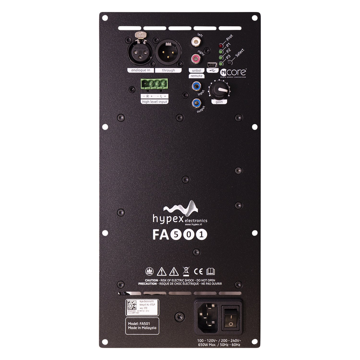

Για αυτό προσανατολίζομαι το Hypex και driver 12” της scan.

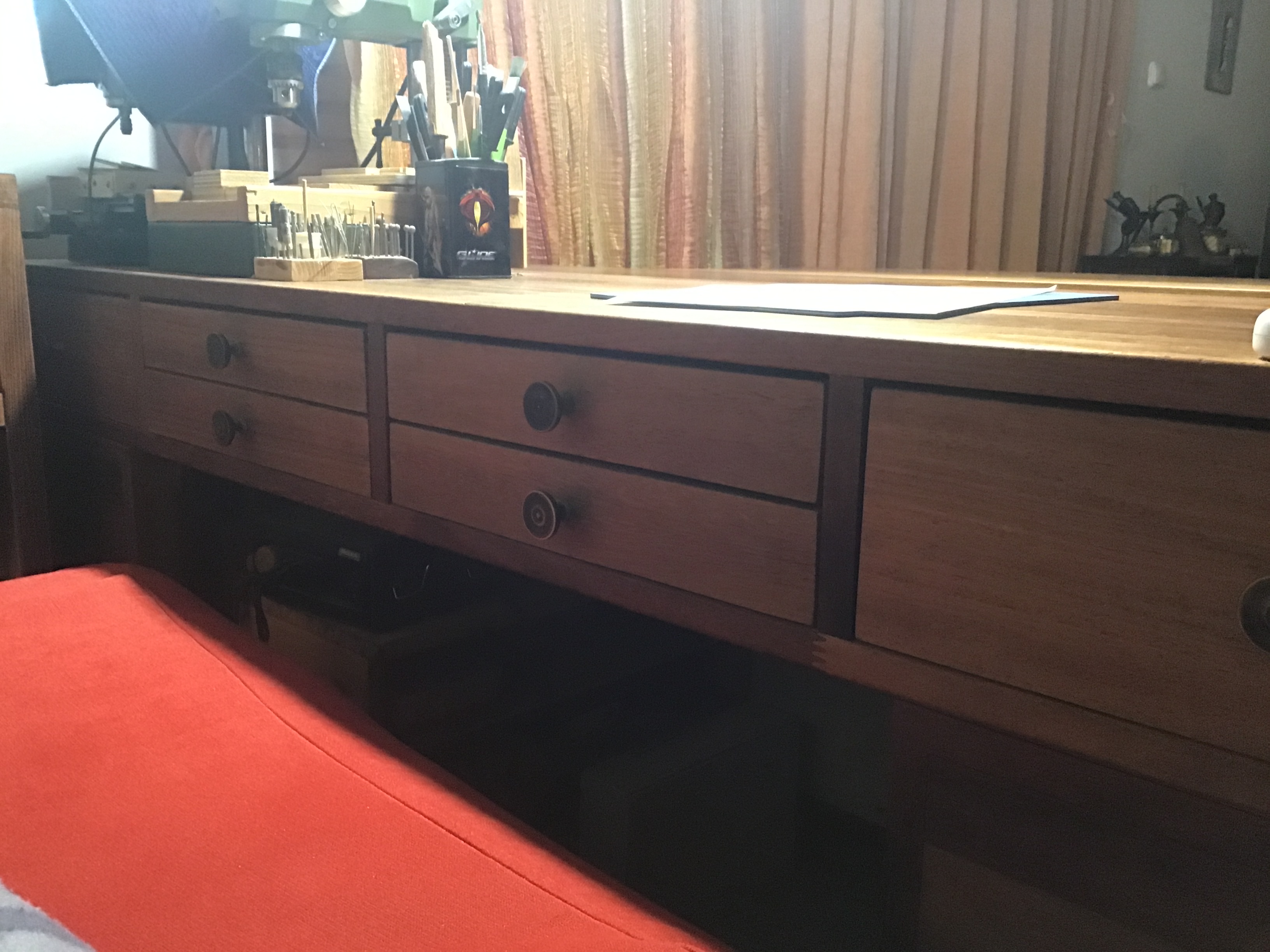

Να δείξω και μια κατασκευή μου από ιροκο. Το πάνω φύλλο , η επιφάνεια εργασίας δηλαδή έχει δεθεί με κολληση με οδηγούς καβιλιες και ενίσχυση με μεταλλικές γωνιές εσωτερικά. Το κάτω μερος ,καβιλιες και κόληση υπό πίεση με ενίσχυση με ξυλόβιδες που βέβαια δεν φαινονται. Φαίνεται ένα μικρό μέρος της κατασκευής και είναι απλά ενδεικτικό. Η όλη κατασκευή μου πήρε πάνω από δυο μηνες σκληρής καθημερινης εργασίας τουλάχιστον 6 ωρών.. Έχω τεράστια υπομονή σε μια κατασκευή ,αρκεί να πειστώ ότι αξιζει. Και μην ξεχνάμε ότι η υλοποίηση ενός σχεδίου θέλει απλά χρόνο. Ο σχεδιασμός του όμως θέλει τρελή αναζητηση και πολύ περισσότερο χρόνο.

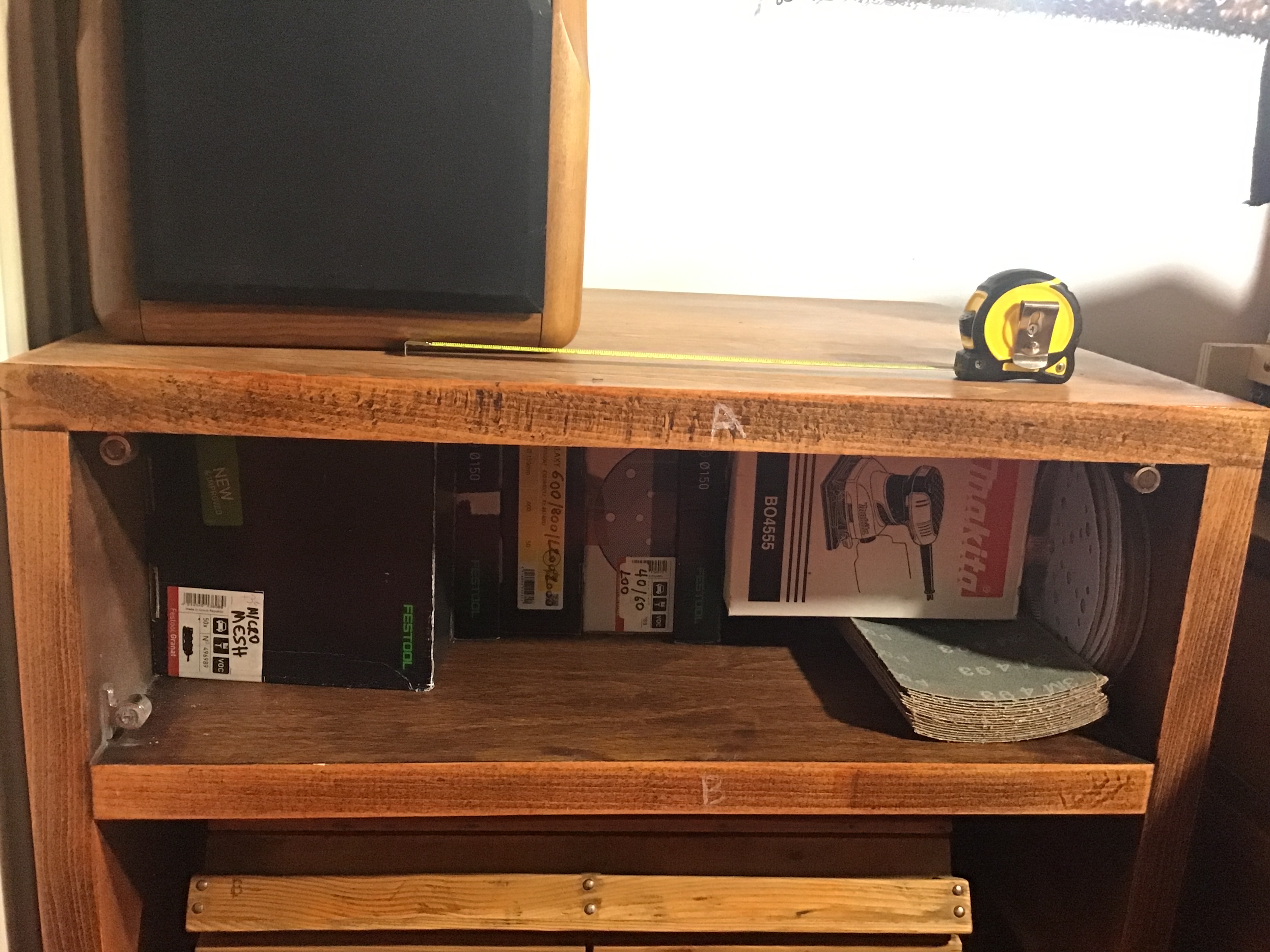

Έχω εδώ μια παλαιότερη κατασκευή επίπλου και εξετάζω αν μπορεί να μου δώσει μια εναλλακτική.
Το κουτί από μασίφ οξιά 30 χιλ. είναι ανοικτό στην στενή του επιφάνεια ,όπως φαίνεται στην φωτό, μπροστα και πίσω. Έχει εσωτερικές διαστασεις 17χ56χ50 εκ. Αυτό μπορεί να κλείσει με μασίφ ξύλο πχ ιροκο και κοληση συν βίδες. Αυτο θα μου αφήσει ένα εσωτερικό χώρο 43 τουλάχιστον λίτρα,αρκετο για ένα 12΅ γουφερ, με διάμετρο 30 εκ. Το κλειστού τύπου sub θα οδηγηθεί με ένα crown εξωτερικά.
Στις επιφάνειες Α και Β ,όπως φαίνονται μαρκαρισμένες στην φωτό θα κολληθεί με ενίσχυση βιδων και καβιλιας η πρόσοψη. Έτσι πιστεύω δεν θα κουνιούνται.
Εχω αναγκη να κάνω άλλη ενίσχυση εσωτερικά?

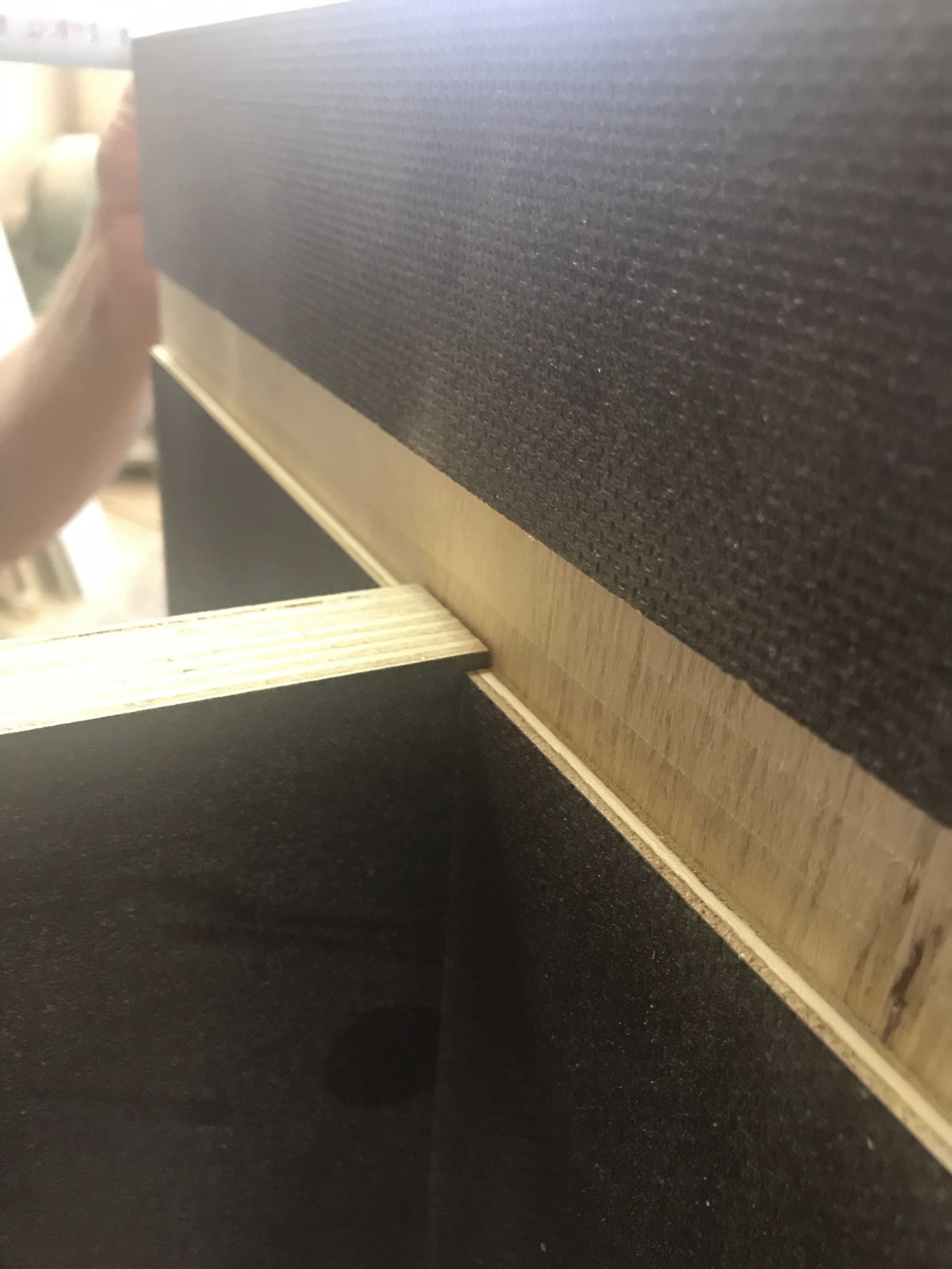

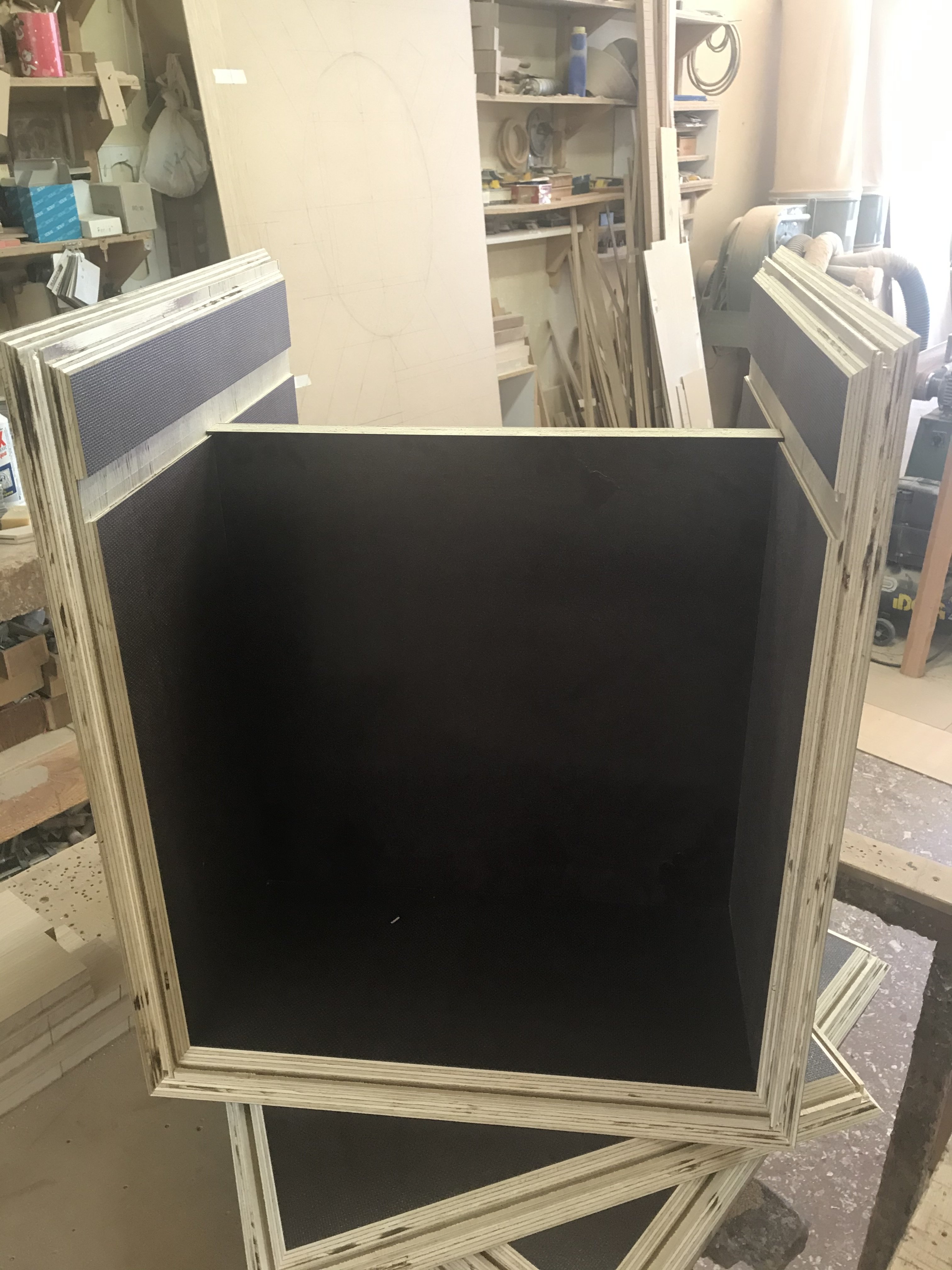

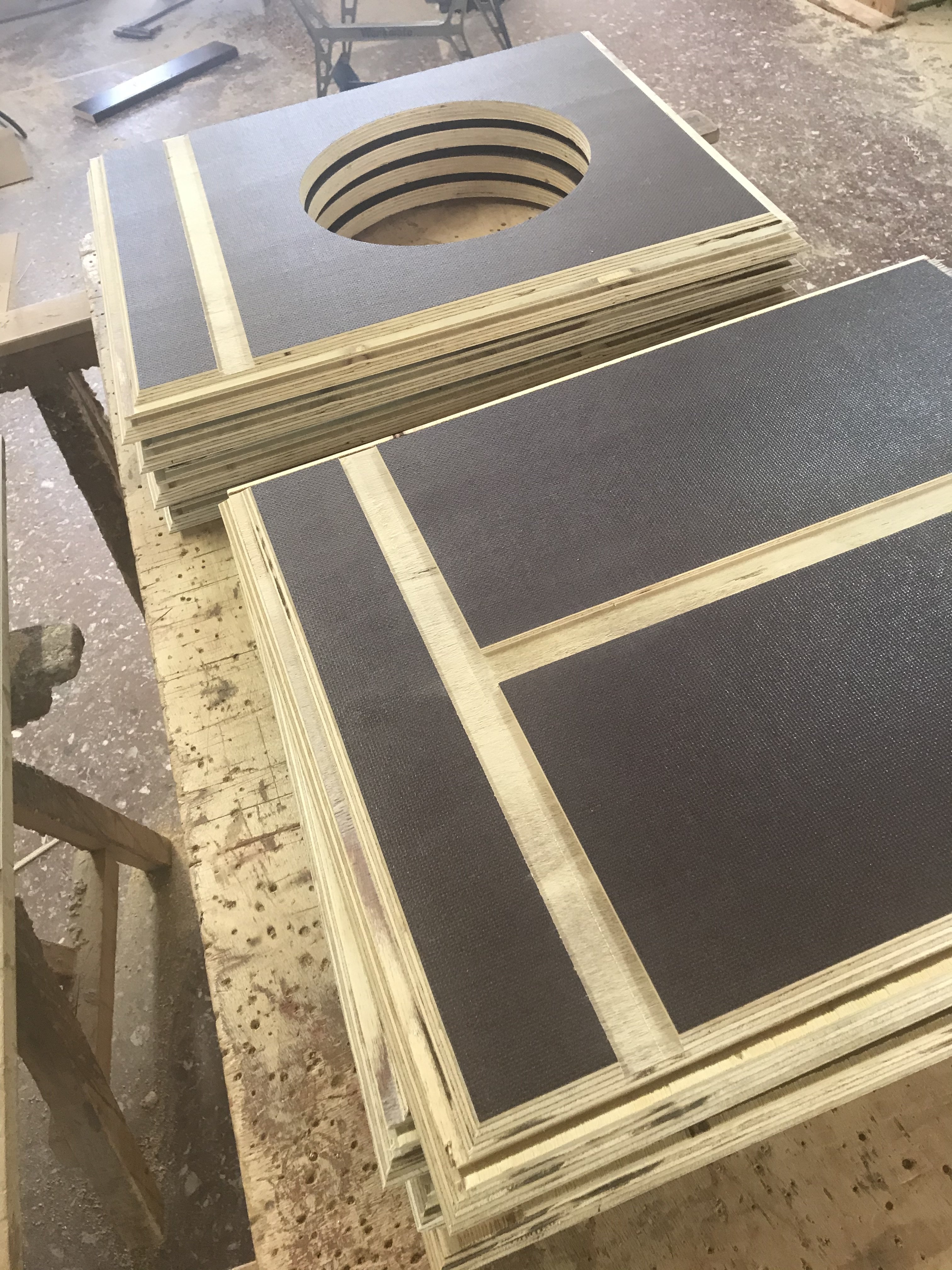

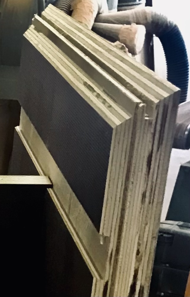

Μια πρόταση με κόντρα πλάκας 3εκ, φάλτσα κοψίματα με ειδικό μαχαίρι, καμία καβίλια καμία βίδα, μόνο κόλλα και τέλεια συναρμογή
Dual opposed 2x12” το κάθε σαμπ και ανεξάρτητο χώρο για κάθε γουφερ και ενισχυτή με δικό του ανεξάρτητο χώρο από τους κώνους.
ανοξείδωτες βίδες μόνο για τη στερέωση των γουφερ
Εχω αναγκη να κάνω άλλη ενίσχυση εσωτερικά? View attachment 357797
Καταλαβαίνω ότι λόγω της αγάπης σου προς τα μασίφ ξύλα (τα οποία είναι ότι καλύτερο για κατασκευή επιπλων) θες να κάνεις το ίδιο και με το sub αλλά πραγματικά δεν είναι καλή ιδέα (βαριέμαι να ψάχνω να σου βρω στοιχεία από συγκριτικες δοκιμές, έχουν γίνει και έχουν βγει συμπεράσματα. Γι αυτό το λογο τα περισσοτερα ηχεία είναι φτιαγμένα από MDF η κόντρα πλακε και όσοι θέλουν φυσικό ξύλο βάζουν καπλαμά από πάνω).
Μπορείς να βάλεις κόντρα πλακέ 20-25mm συμιδα να πατήσει και να βιδωθεί το μεγάφωνο και από πάνω μετά βάλε ότι θες.
Ενισχύσεις θα χρειαστούν πολλές. Πρέπει να δεθούν μεταξυ τους ή εμπρός με την πίσω πλευρά. Μπορείς να κόψεις καβιλιες 20mm στα 17εκ και να δέσεις την καμπίνα με αυτές χωρίς να χάσεις πολύ όγκο.

Τα φάλτσα κοψίματα δίχως καβίλιες ή δίχως αρθρώσεις τύπου χελιδονοουράς, παρά μόνο κόλλα, το πιθανότερο μετά από χρόνια, από τις θερμοκρασιακές μεταβολές να ανοίξουν οι συνδέσεις, (ακόμα κι αν δεν είναι εύκολα ορατό, θα αποκολληθούν σε ένα ποσοστό)

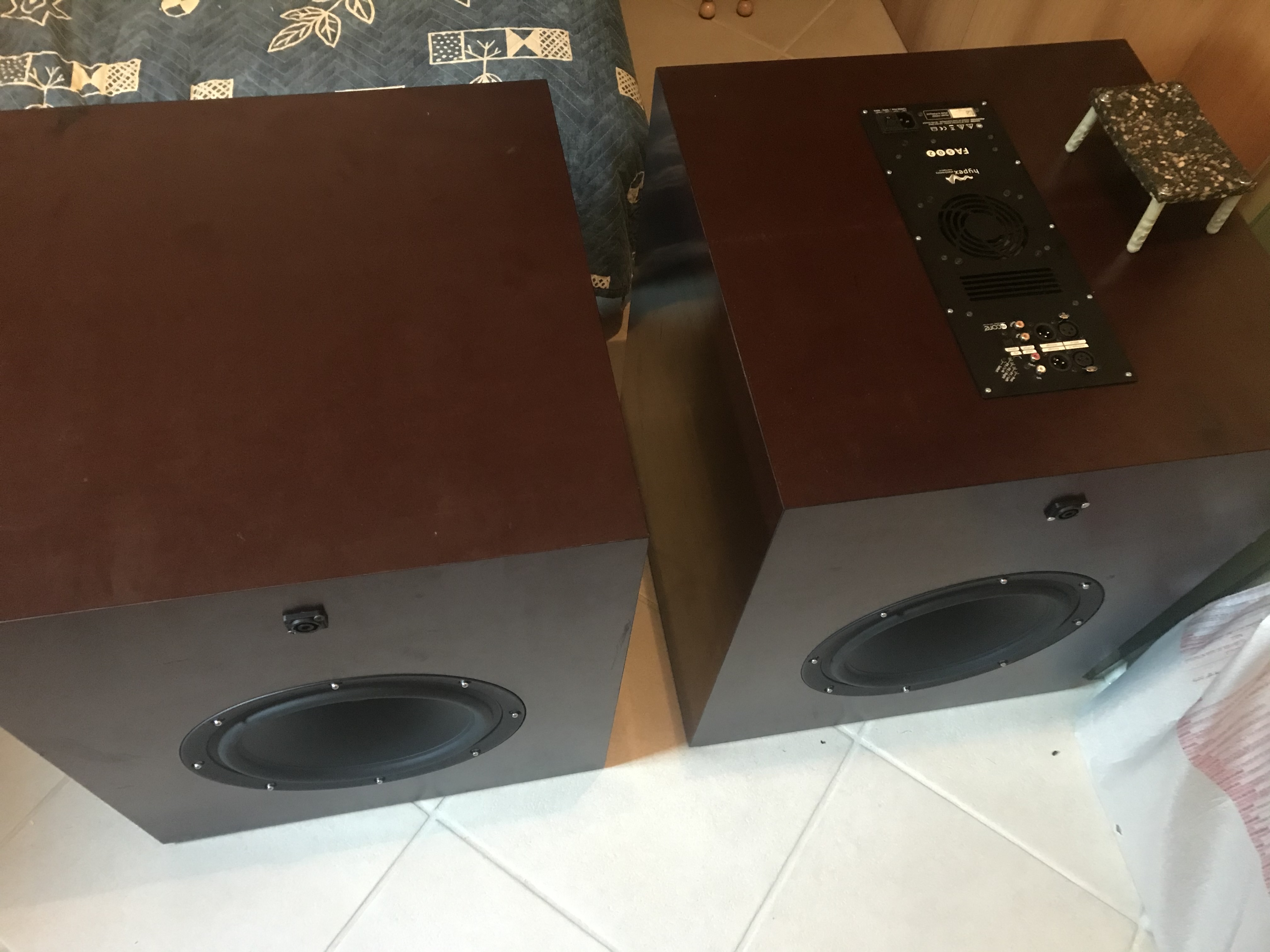

παρότι παίζουν με μια πλάτη hypex,
κάθε σαμπ παίζει διαφορετικά !
Δεν είναι απλό φαλτσοκοψιμο 45 μοιρών !
Η συναρμολόγηση δεν έγινε το ένα κομμάτι μετά το άλλο ….. όλα μαζί , και με ελαφρά χτυπήματα με ματσολες έγινε σφηνωτά η «συναρμογή» κ το κλείσιμο του κουτιού.
Αισίως κλείνουν 5 χρόνια λειτουργιας.
Υπάρχει δυνατότητα να αποκτήσει κ δεύτερη πλάτη (το δεύτερο σαμπ), ώστε να παίζουν με πιο πολλά βατ το καθένα.
