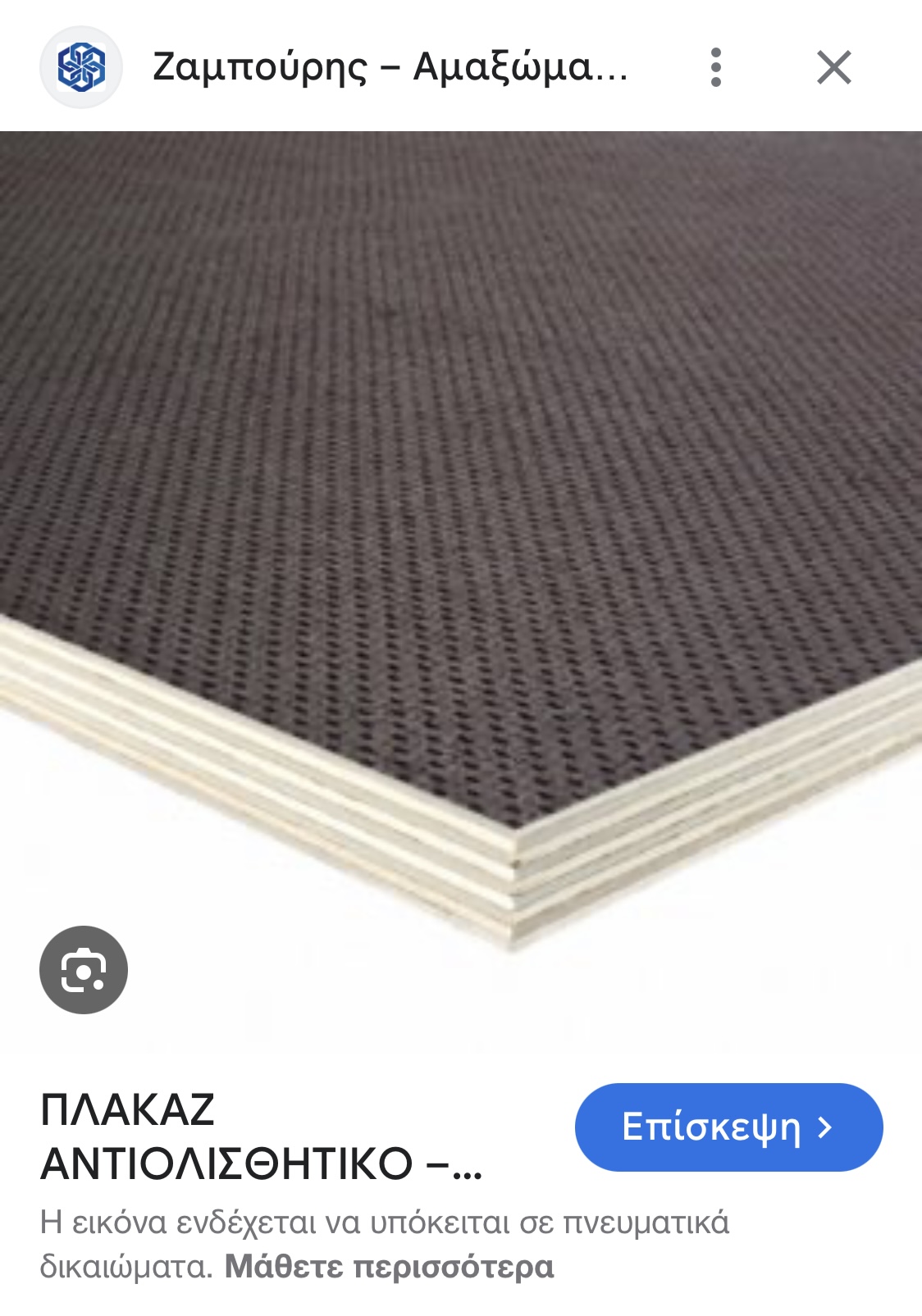

αα κ νασπω....η μαυρόσκατη επίστρωση τι υλικό είναι?
ο Κύρος είσαι εσύ....ή του άλλου το γομάρ ?

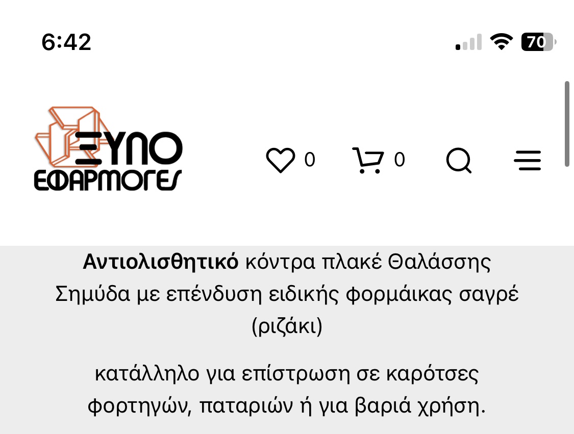

δεν είναι επίστρωση !
Για να αποφύγω το βάψιμο, στοκαρισματα, λάκες κλπκλπ επέλεξα έτοιμο προϊόν πάχους 3εκ
Δεν του έγινε καμία επεξεργασία, έτσι το αγοράζεις.
Αυτό ήταν δική μου επιλογή αλλά τα υλικά, τη μελέτη, τη ρύθμιση κλπ τα έκανε του ….. γουμάρ :rolleyes: :biggrin::roflmao:

η μία πλευρά είναι λεία και ειναι εξωτερική στα σαμπ
Η άλλη είναι η σαγρέ που βλέπουν οι κώνοι των γουφερ ….. για διάχυση :biggrin: :roflmao: :roflmao: :cry:
View attachment 357862 View attachment 357861
Και ήθελα να ρωτήσω τι υλικό είναι. Μου φαινοταν σαν rubber και χάρηκα γιατί θεωρείται το καλύτερο αποσβεστικό ηχοαποροφητικό. Πάντως έξυπνη λύση σχεδιαστικα το διαχωριστικό μεταξύ των δυο θαλάμων να ενισχυει και τον ίδιο τον θάλαμο. Το speakon στην πρόσοψη του γουφερ τι εξυπηρετεί?
