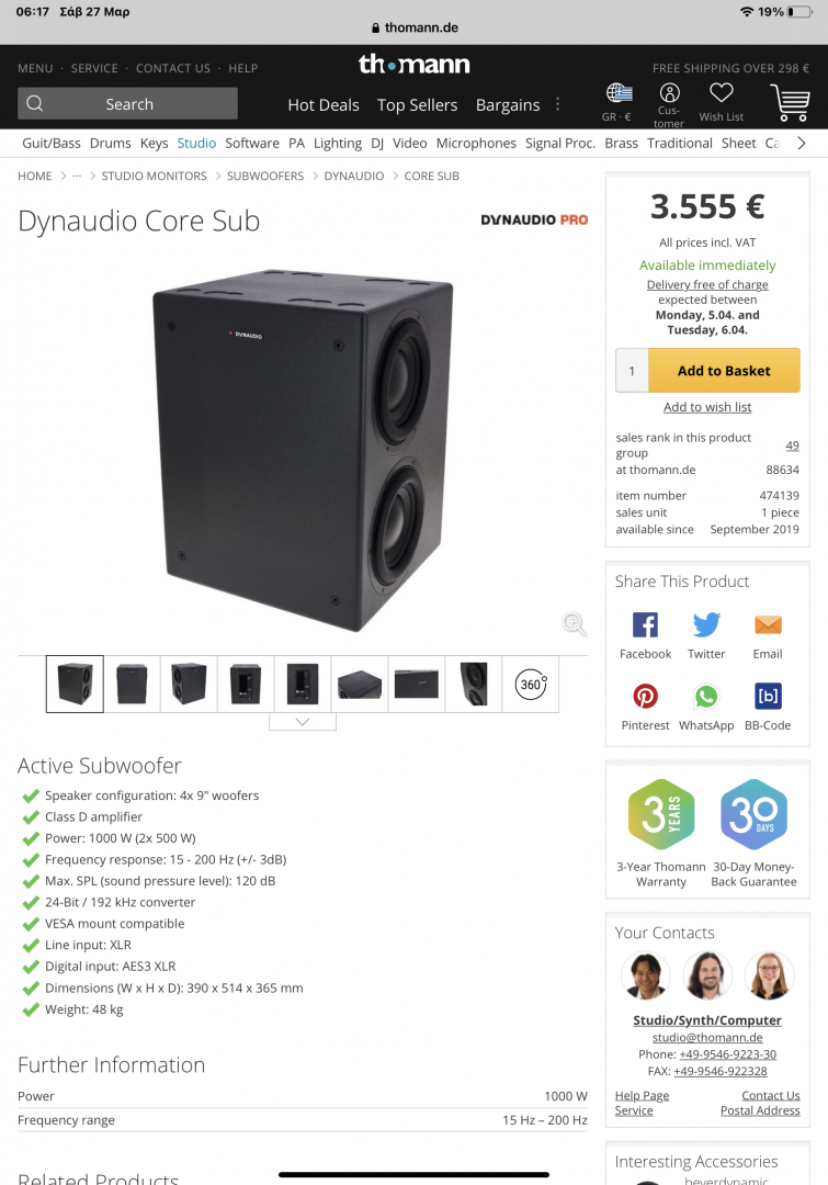

Αντί για τέσσερα 18s εγώ θα σου πρότεινα 2 core. Αν βρεις ειδικά δύο genelec σαν του Ear πάρτα χωρίς δεύτερη σκέψη...
Κάτι τέτοιο λες
Αυτό ήταν φίλε! Ανέβασες τον πήχη ψηλά :)
Να έπαιρνε όμως και δορυφόρους Dynaudio Core...Όσο μεγαλύτερη η συνάφεια μεταξύ sub και δορυφόρων,τόσο το καλύτερο.
Σε κάθε περίπτωση,θα προτιμούσα ο ίδιος σταθερά την τετράδα,αφού έτσι μπορεί να εξομαλυνθεί ευχερέστερα η απόκριση πριν από οποιαδήποτε ισοστάθμιση.
Θεωρώ γενικώς άστοχη την επιδίωξη χαμηλού που θα γινόταν αντιληπτή με βάναυσο τρόπο σε σημεία του σώματος . Προκρίνω χαμηλές που κάνουν τον ακροατή να νιώθει την κρουστική ενέργεια με συμπαγή αλλά ολιστικό τρόπο συντονίζοντας ολόκληρο το σώμα του με αυτήν.Για την επίτευξη αυτών πρώτο μέλημα πρέπει να είναι η ομαλότητα στη μετάδοση ενέργειας εντός του χώρου.Δηλαδή να μη χρειάζονται δραστικές ισοσταθμίσεις που θ'αφαιρούσαν τόσο σε κρουστική αίσθηση,όσο και σε διαθέσιμο δυναμικό εύρος.

Εάν θέλει τετράδα,καλό θα ήταν να έχει κεντρικό επεξεργαστή για τον έλεγχό τους.Θα ήταν βασανιάρικος ο συγχρονισμός τεσσάρων διαφορετικών επεξεργαστών από ισάριθμα sub...Επίσης το firmware έχει την ιδιαιτερότητα να μην κρατά ενεργοποιημένο ειδικά τον παραμετρικό ισοσταθμιστή κάθε φορά που θα σβήνει το sub από τον κεντρικό του διακόπτη - δηλαδή το λογισμικό τον κρατά στη μνήμη ενεργοποιημένο μονάχα κατά το auto-standby...
Η εναλλακτική πρόταση είναι το Core Sub.

Εάν διαθέτει κεντρικό επεξεργαστή,θα μπορούσε να βολευτεί και με XTZ (παρέχουν αφρώδες υλικό για φραγή των οπών) ,μεγάλα SVS (ομοίως με XTZ) αλλά και Arendal.Να έβρισκε οπωσδήποτε με XLR ακροδέκτες εκτός των RCA,αφού θα επέτρεπαν χωρίς παρενέργειες και μεγάλα μήκη στα καλώδια σύνδεσης.Δεν λέω για μεγάλα Genelec JBL ή ADAM,καθότι αμφιβάλλω ότι θα είχε χώρο για την κατάλληλη διευθέτησή των...

Αν επιθυμεί κομψότητα στην εμφάνιση εκτός της απόδοσης,τα Dynaudio είναι μονόδρομος.Αλλά για αίσθηση γρονθοκοπήματος χρειάζεται είτε ζεύγος Core είτε τετράδα 18S.Πάντα υπό την προϋπόθεση ότι θα τα διευθετήσει ωραία ώστε να μη χρειάζονται δραστικές ισοσταθμίσεις.Οι δρόμοι της επιτυχίας είναι λιγότεροι από εκείνους της αποτυχίας.
