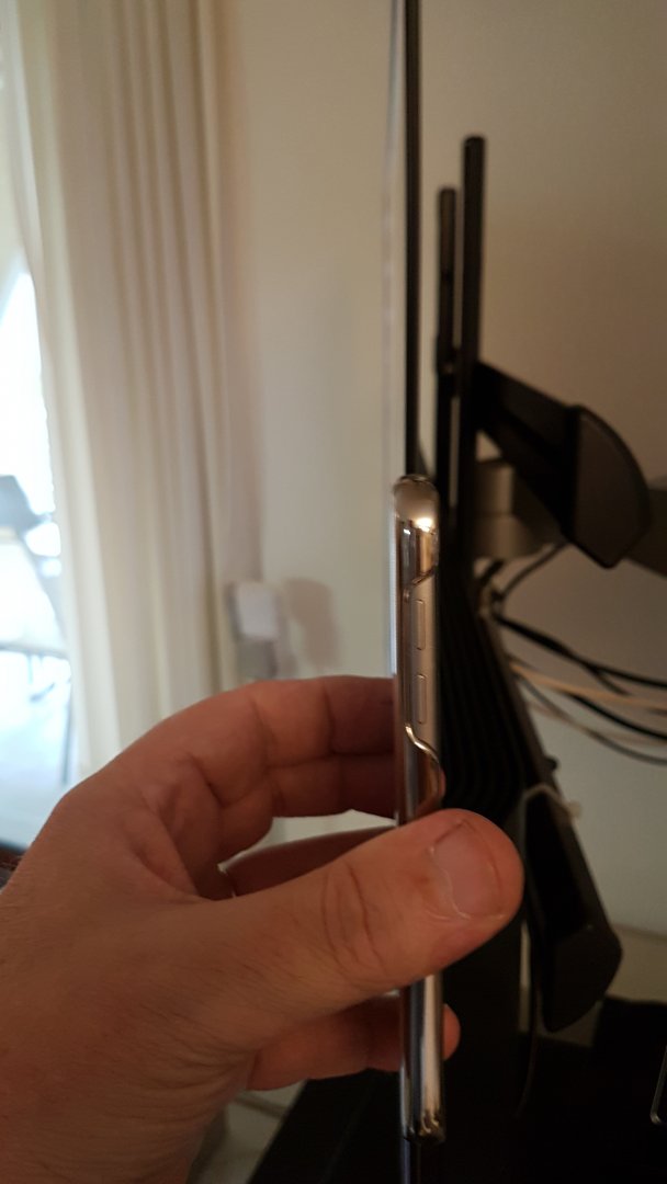

Είδα σε φίλο την 77 oled
Όπως και 65αρα
Νομίζεις ότι αν φυσήξεις θα φύγει από την βάση
Όπως και 65αρα
Πού είναι το κακό; Εκτός αν θέλεις να τη χρησιμοποιήσεις για σάκο του box.
Ίσα ίσα είναι εντυπωσιακό το πόσο λεπτή είναι.

Εντυπωσιακοτατο όντως .
Εάν όμως είναι στην βάση της ακουμπησμενη και καταλάθος την ακουμπήσεις σε πιάνει η καρδιά σου από τα περά δώθε .
