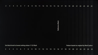

Την επαναφορά θα την κάνεις για να διαγράψεις τυχόν προβληματικές ρυθμίσεις που μπορεί να είχε κάνει ο προηγούμενος κάτοχος της τηλεόρασης.
Το μαύρο θα το ρυθμίσεις με τη Φωτεινότητα και το αντίστοιχο πάτερν:
Ο στόχος σου είναι να είναι να έχεις οριακά ορατή τη μπάρα του video level 17 και εντελώς αόρατη αυτή του 16 που είναι το μαύρο αναφοράς.
Τη ρύθμιση θα την κάνεις σε απόλυτα σκοτεινό χώρο. Δοκίμασέ το, δεν είναι καθόλου δύσκολο.
Στη συγκεκριμένη τηλεόραση μπορείς επίσης να αλλάξεις τη ρύθμιση του Γάμμα σε 2,4 ειδικά αν παρακολουθείς με λίγο φως στο χώρο.
656
72

Έχω ένα παραπλήσιο μοντέλο.
Στις plasma είναι εύκολο να ρυθμιστεί το μαύρο, γιατί τα πολύ χαμηλά video levels δείχνουν σαν παράσιτα που αναβοσβήνουν. Πήγαινε πολύ κοντά στην οθόνη, με σβηστά φώτα και κοιτώντας ευθεία, γιατί αυτή η σειρά της Panasonic έχει πολωτικό φίλτρο στον κατακόρυφο άξονα και σκοτεινιάζει όταν την κοιτάς από ψηλά.
Αντίθετα, στις περισσότερες LCD βρίσκω πιο εύκολο να ρυθμίζω το μαύρο κοιτώντας υπό γωνία (από δεξιά ή αριστερά): με τον τρόπο αυτό, το ελάττωμα της στενής γωνίας θέασης καθίσταται χρήσιμο στο να γίνει αντιληπτή η τρεμοπαίζουσα μπάρα του VL 17.
