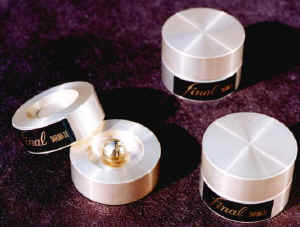

Αντί ακίδων,προτείνεται να φτιάξεις σε τόρνο αλουμινένια αντίγραφα των Final Daruma.Μιά ικανοποιητική διάσταση γιά την εφαρμογή στη συγκεκριμένη συσκευή είναι 80 χιλιοστά διάμετρος και 10 εξωτερικό πάχος γιά εκάστοτε πιατάκι,με κεντρικό βάθος 5 χιλιοστών γιά τα φέροντα την κοίλη επιφάνεια,3 χιλιοστών γιά τα φέροντα τη σκαμμένη επίπεδη και τέλος μπίλια-ρουλεμάν διαμέτρου 12 χιλιοστών αναμεταξύ τους.

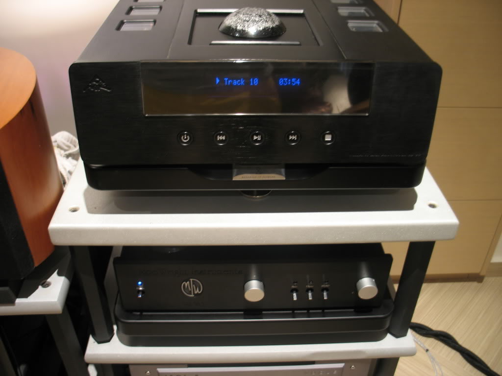

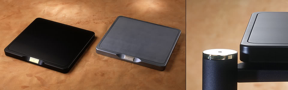

Μια λυση φιλε μου που θα ηθελα να σου προτεινω ειναι και η προταση της Audiomagic
http://www.audiomagic.dk/isp.aspx .
Εχω δοκιμασει αρκετα τετοια μαραφετια και αυτη η λυση μου απεδωσε ειλικρινα καλλιτερα...εχω ενα στο cd και ενα στον προ με αρκετα ουσιαστικα αποτελεσματα.
Μεταξυ βασης και του ξυλου που βλεπεις επανω υπαρχει αποσβεστικο υλικο,δηλαδη η επανω βαση εδραζεται επανω σε τρεις στρογγυλες αποσβεστικες μπαλες.
Ρωτα και τον φιλο μας τον Γιαννη τον Μιχαιλο που τα εμπορευεται...

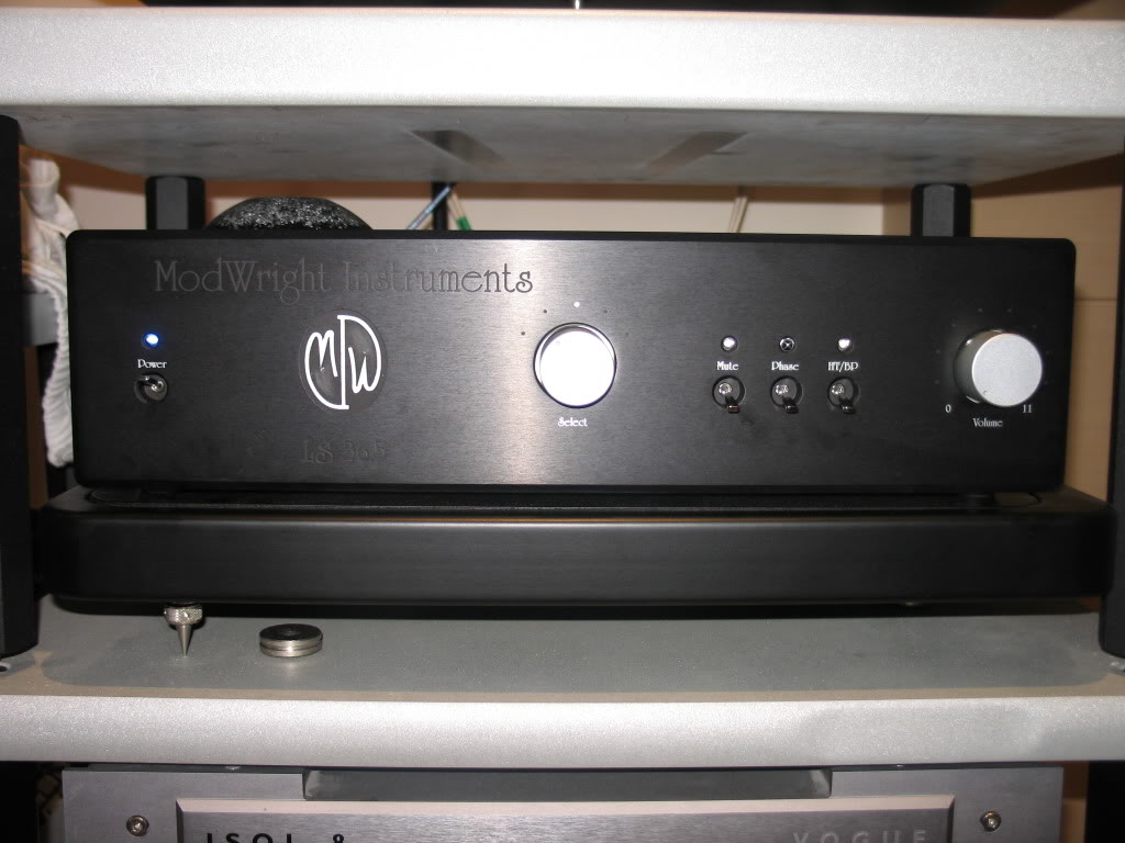

Απάντηση: Ακιδες στηριξης για cdplayer
Για του λογου το αληθες...νατα στο συστημα μου,.....
