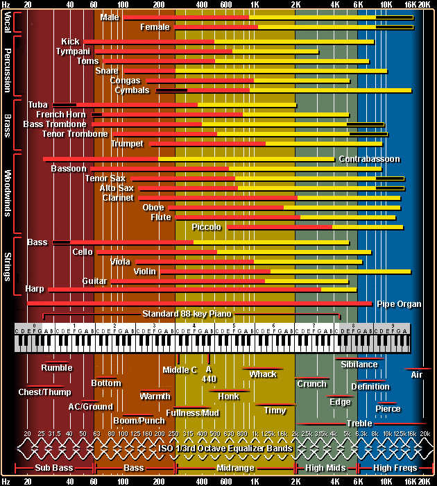

FM radio φθανει 15 khz. (Σε καποιο κρατικο σταθμο με υποφερτο ηχο, πχ τριτο η κοσμος) απο εκει και περα μπορει να παιξει με τις θεσεις ακροασης και τις θεσεις των ηχειων η και με απορροφητικα πανελς στην πρωτη η / και δευτερη ανακλαση, μετα οροφη, η και μπασοπαγιδες στις γωνιες για τα room modes, για να αντιμετωπισει το προβλημα χωρου που σχεδον παντα ειναι υπαρκτο και ο καθε χωρος εχει το δικο του χαρακτηρα.
3. Δεν υπαρχουν πολλα μουσικα οργανα που να φθανουν τοσο υψηλα περα απο τα "ευαισθητα αυτια", εξου και το σχολιο μου σε παρενθεση και με γελακι.

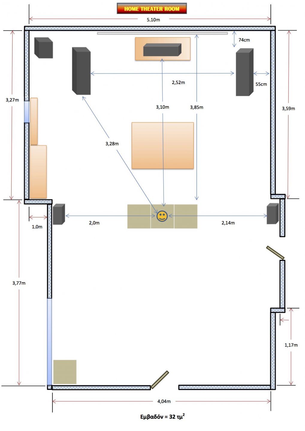

Φωτογραφία και σχεδιάγραμμα του χώρου.
Αντωνη θα χρειαστουμε και το υψος!
Επίσης τα υλικα απο τις πολυθρονες και τα επιπλα, ( υφασμα βαμβακερο, μαλλινο, δερμα, δερματινη, ξυλο μασιφ, mdf, κλπ) καθως και τις τρεις διαστασεις των ανοιγματων και των υλικων των κουφωματων. πχ υαλοπινακες (νομιζω υπαρχει ενα παραθυρο αριστερα?), κουφωμα αλουμινιου η ξυλινο, κλπ. και τις διαστασεις της οθονης και το υλικο της, (εκτος αν οταν ακους μουσικη την εχεις κλειστή, αλλα οπως τη βλεπω μου κανει για σταθερή) καθως και το υλικο της μοκετας και παχος η και βαρος αν εχεις ανα τμ. ακομα καλυτερα.
Κραταω οτι δινεις προτεραιοτητα στη μουσικη σε σχεση με το home cinema.
Τα λεμε απο κοντα απο εβδομαδα.

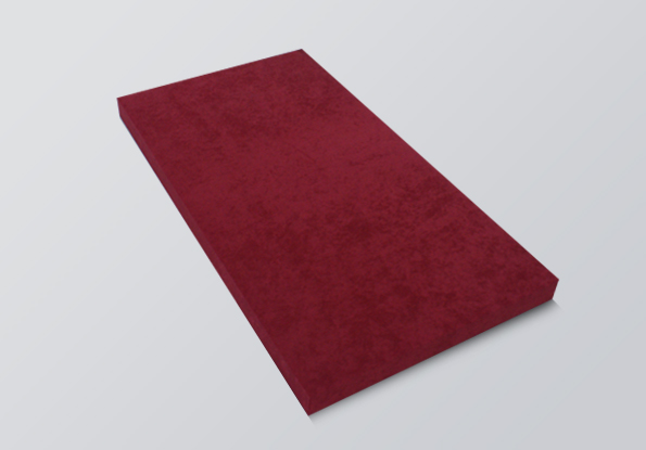

ενω τέλος ενα ζευγαρι fiber πανελ (120χ60χ6) για μεσουψηλες συχνοτήτες fire resistant κοστίζει 189 €

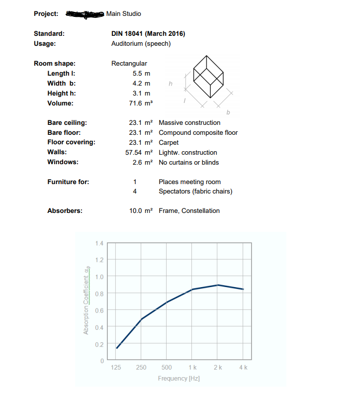

Ποιο ειναι το προγραμμα προσομοίωσης αν επιτρέπεται;
Υπαρχουν πολλα και πολλοι κατασκευαστες εχουν τα δικα τους. Υπαρχουν και διαφορα στο νετ. To χρειαζεσαι για επαγγελματικη χρηση η ερασιτεχνικη?
Δηλωνεις διαστασεις χωρου διαστασεις ανοιγματων, τοιχων οροφης και διαστασεις και "παχος' χαλιων, κουρτινων (βαρια, μεσαια, ελαφρια) ειδος πατωματος οροφης, τοιχων ειδη ταπετσαριας επιπλων, διαστασεις υαλοπινακων, μεχρι και ποσοι ανθρωποι θα παρευρισκονται στο χωρο ... παλι καλα που δεν ζητα διαστασεις και βαρος αυτών!
Εχουν πινακες με τις ιδιοτητες και ηχητικες συμπεριφορες των υλικων (σε εξαιρετικα κρισιμες περιπτωσεις αε αλλα προγραμματα μπορεις να βαλεις μεχρι και το βαθμο στιλπνοτητας / αντανακλαστικοτητας του χρωματος) τα "αλφα" των δικων τους απορροφητικων υλικων ανα συχνοτητα και βγαζουν RT60 του χωρου και αναλογα με το τι ειδος υλικο θα εφαρμοσεις και τα τετραγωνικα προσαρμοζει την σχετικη καμπυλη στα ορια της σχετικη προδαιγραφης DIN που θα ζητησεις.

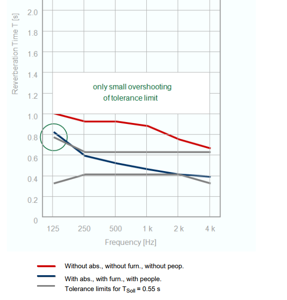

Επειδη ισως δεν εχεις υπομονη μεχρι τοτε... σου ανεβαζω ενα δειγμα απο report ενος project οπου βλεπεις και την περιγραφη των υλικων...
