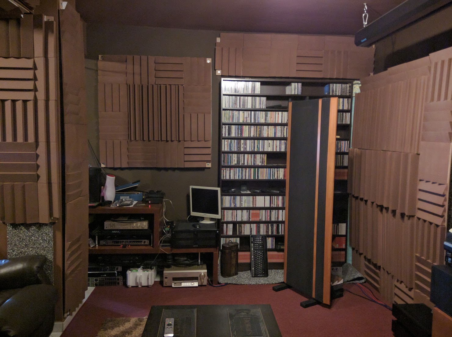

Φωτογραφία και σχεδιάγραμμα του χώρου.
ποοοο!!!!! φιλαρακι εχεις τετοιo χωρο ταμαμ για hc και ειναι ετσι?:o:o:o:o:o:o:o:o:o:o:o:o:o ενα τετοιο χωρο ονειρευομαι, να τον ειχα εγω αυτον τον χωρο θα τον ειχα κανει top of the top, the ultimate hc:smg::smg::smg::smg: φιλαρακι ειτε τον φτιαξει ο ειδικος η εσυ εκμεταλλευσου τον στο επακρον, βαλε χοντρη μοκετα μαυρη η κοκκινη, μαυρους τοιχους καταπροτιμησει μαυρο βελουδο, στης πρωτες ανακλασεις βαλε αφροδη πανελ δηλαδη απο τον καναπε και μπρωστα και απο πανο σου δηλαδη στην θεση ακροασεις και στο πλαι διαχυτες. μπραβο σου, χωρος ονειρο:wink::thumbsup::thumbsup::thumbsup:

Επειδή έλλειπα όλη μέρα και δεν πρόλαβα να απαντήσω στον καθένα ξεχωριστά, μερικές διευκρινίσεις:
Ο χώρος μπορεί μεν να είναι dedicated για χρήση μουσικής & home cinema, αλλά ηλιθιωδώς (το παραδέχομαι) όλα τα χρόνια ασχολούμουν με τα μηχανήματα και δεν το έπαιρνα απόφαση να βελτιώσω το χώρο, μη με ρωτάτε γιατί...
Η οθόνη δεν είναι καθόλου στραβή, η κάμερα του κινητού δεν έχει "ορίζοντα" οπότε το πιθανότερο είναι ότι την κρατούσα υπό κλίση.
Προς το παρόν ο προϋπολογισμός είναι πολύ στενός, οπότε μην περιμένετε να δείτε σύντομα αποτελέσματα, πάντως τώρα που μπήκα στο παιχνίδι θα τον βελτιώσω το χώρο σιγά-σιγά.
Βασικά θέλω να έχω μια αίσθηση του κόστους και φυσικά δε σκοπεύω (εκτός αν κερδίσω το τζόκερ...) να φτάσω σε "μεγάλο" επίπεδο.
Το πιθανότερο είναι ότι θα πηγαίνω βήμα-βήμα, αντιμετωπίζοντας πρώτα τα μεγαλύτερα προβλήματα και πηγαίνοντας σταδιακά στα λιγότερο σημαντικά.
Όπως και να 'χει, θα ενημερώνω για την πορεία των εργασιών με φωτογραφίες και εντυπώσεις.
