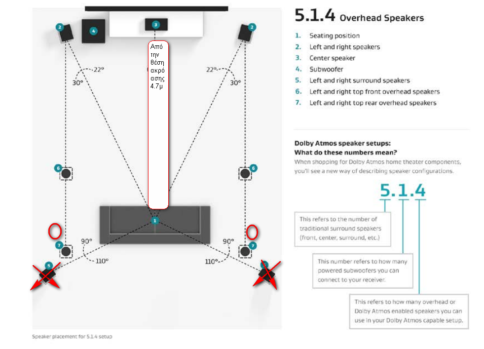

Λέω να παραγγείλω ένα σετ focal sib ακόμα,για να βγει το 5.1.4 μιας που τα 2 ήδη υπάρχουν,να στηθούν και να περιμένουν τον ενισχυτή.
Επειδή με τα μαθηματικά και ιδιαίτερα με την γεωμετρία.....έχουμε διαφορές :o δώστε λίγο τα φώτα σας στο που είναι ποιο σωστό να μπουν τα 4 ατμιστικά γιατί υπάρχουν και κποιες ιδιαιτερότητες στον χώρο.
Τα surround είναι τα klipsch rs52 και είναι στο ύψος των αυτιών κατά dolby(κόκκινα κυκλάκια) η απόσταση οθόνης-θέσης ακρόασης είναι αυτή που γράφω,4.7 μέτρα,πίσω τοίχος δεν υπάρχει.
Τα 4 λοιπόν που θα μπουν αφού τα surround δεν μπορούν να πάνε ποιο πίσω;o_O

να τα βαλεις στο 1.6μ απο την θεση ακροασης δλδ 1.6μ τα 2 μπροστα και 1.6μ τα 2 πισω
Μου καταστρέφεις το όνειρο :( το πολύ 80 πόντους έχω ποιο πίσω από την θέση ακρόασης,από την μια μεριά είναι η μπαλκονόπορτα με τις κουρτίνες να ξεκινούν από πάνω(εκεί κάτι μπορεί να γίνει αν μπει ανάμεσα) και από την άλλη μεριά.........τελειώνει ο τοίχος.
Πως βγαίνει αυτό το 1.60; Άλλη δυνατότητα δεν υπάρχει;
Στην ίδια θέση θα τα έβαζα.
Εδώ οριακά ίσως να με παίρνει με βάσει τα παραπάνω.Αλλά δεν έχω βρει αναφορά για τέτοιο set up,να είναι δηλαδή τα surround "ανάμεσα" από τα top front-top rear....
Επεειδη ολο κατοψεις βλεπω , το υψος του ταβανιου δε παιζει ρολο ?
Βέβαια και παίζει ρόλο αλλά είμαι εντός ορίων στην τοποθέτηση τους,στο 2,80 περίπου σαν ύψος στους πλαϊνούς τοίχους βέβαια όχι στο ταβάνι.

οι ισομετρικες των 1.60 υποθετω προταθηκαν για να μην πεσουν τα πισω στα σαραουντ κοντα , για να διατηρηθει ετσι καλυτερα ο διαχωρισμος των καναλιων, ισως μετατοπιση των σαραουντ μπροστα και αναλογα να τηρηθουν οι αποστασεις στα ατμος να ειναι η λυση στο προβλημα σου .

Ναι αλλά άμα πάνε μπροστά τα σαραουντ,τι σαραουντ θα είναι μετά;
5.491
6.680
και αμα μεινουν κοντα στα σαραουντ τι ατμος θα ειναι.:D..
μωρε δικιο εχεις, δεν ειπα να κανεις ακριβειες να κλεψεις καποια εκατοστα..
και εντελη θελω να καταληξω οτι ουκ εν το πολλω το ευ ... ισως τα πισω ατμος να τα αφηνες αλλα αυτο δες το στην πραξη η ας παρεις και αλλες γνωμες επαυτου..

το υψος παιζει ρολο ......το 1.6μ αποσταση το εβγαλα με βαση το υψος που το υπολογισα οτι ειναι απο θεση ακροασης στο 1.8-1.9μ ως ταβανι.
μπορεις να τα βαλεις και πιο κοντα....βαλτα οπου μπορεις.
