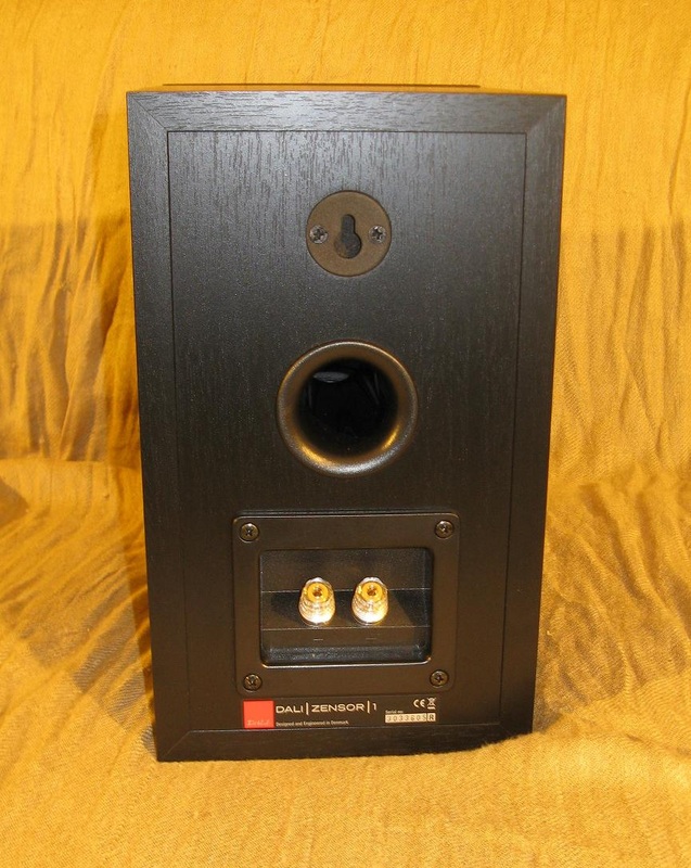

Σε ηχεία τύπου dali zensor 1 που έχουν αυτή την τρύπα από πίσω, τι βάση μπορεί να μπει εκεί ώστε να κρεμαστούν στο ταβάνι (σε ένα φαρδύ ξύλο σκέφτομαι που θα μπει παράλληλα στην οροφή)

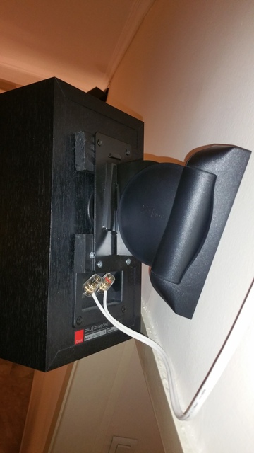

Εγώ τα κρέμασα με την παρακάτω πατέντα, δύο πηχάκια βαμμένα μαύρα και βιδωμένα στα σημεία που πιάνουν οι υπάρχουσες βίδες (για το στρόγγυλο κρεμαστάρι επάνω, και οι αντίστοιχες από το επάνω μέρος του πλαστικού πλαισίου για τις μπόρνες) απλά αντικαθιστάς τις υπάρχουσες με 1,5cm (ή όσο είναι το πάχος από το πηχάκι) πιο μακριές .....
και πάνω σε αυτή την ξύλινη βάση βίδωσα την μεταλλική πλάκα από τις βάσεις τοίχου (vogels vlb 100) έτσι έχω στηρίξει και τα Zensor 1 (surround) και τα Zensor pico (atmos)
