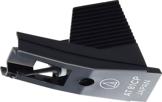

αυτη εδω μαλλον ειναι παλιοτερο μοντελο, θα υπαρχει διαφορά ποιότητας ???

Δεν το λέω για αστείο. Πούλησέ το και πάρε ένα κάπως σωστό πικάπ. Εξ αρχής δεν έπρεπε να το αγοράσεις. Όμως, αν αυτό δεν μπορεί να γίνει τουλάχιστον προς το παρόν, ξόδεψε γι' αυτό το πικάπ όσο γίνεται λιγώτερα χρήματα. Πάρε απλώς μια βελόνα, μην του αλλάξεις κεφαλή.

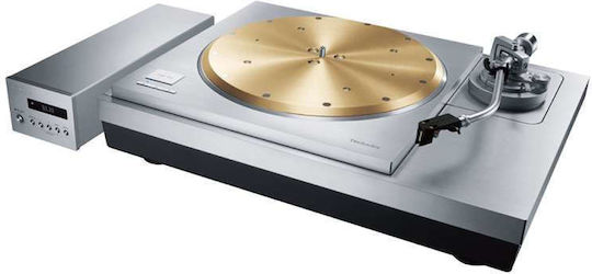

Τελικά όμως απο οτι κατάλαβα εαν δεν διαθέσεις 5.000€+ για ενα σωστό μηχανημα κατα τους ειδικους, δεν κάνεις δουλίτσα...Παει στην ανακύκλωση λοιπον το Technics των πλεμπαίων, κόβω τον 2ο καφέ και αρχιζω να μαζευω χρηματα για αγορά πραγματικα ποιοτικων εργαλειων....
20.000€ εχει αλλά που θα μου πάει, οταν το πάρω μπορω να ανοιξω και λογ/σμο στο insta, tik tok και να ανεβασω λιγο και το FB που μπαινω μονο για να διαβαζω ....

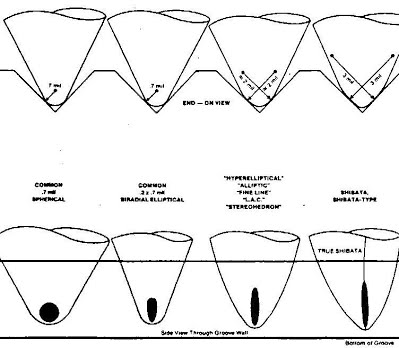

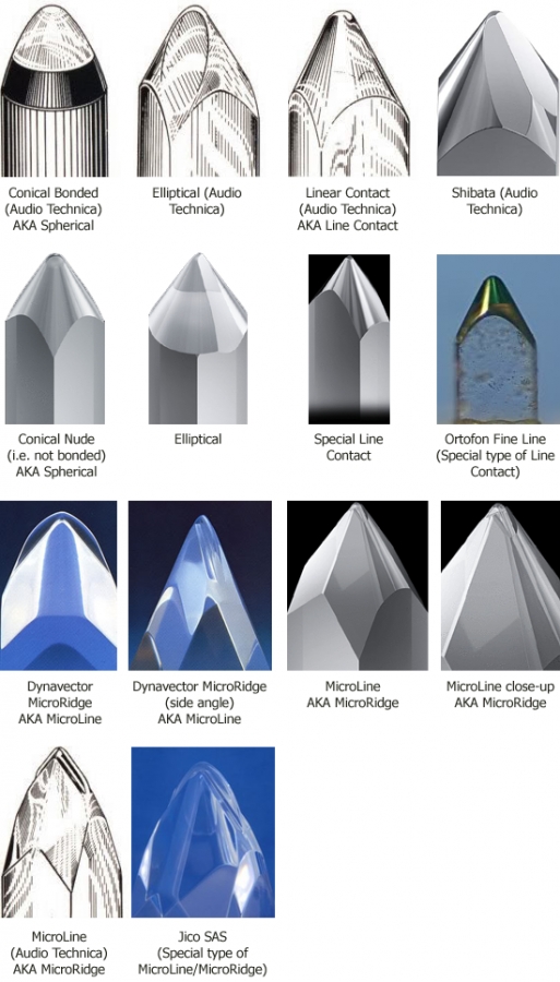

Από όσα διαβάζω, nude, shibata, microline κλπ έχουν καλύτερη αναγνωση της πληροφορίας από ελλειπτικές και σφαιρικές. Λόγω σχήματος ακολουθούν καλύτερα τις αυλακώσεις.
Ακουστικές διαφορές δεν ξέρω να σου πω, από το 79 και μετά, πάντα είχα κάποια κεφαλή με υπερελλειπτική βελόνα.
Μία κεφαλή κάθε φορά, λόγω των πολύ ακριβών SME headshells.
Για να δει κάποιος αν και ποιά διαφορά έχουν, θα πρέπει να κάνει Α-Β τεστ τις βελόνες στο ίδιο σώμα
