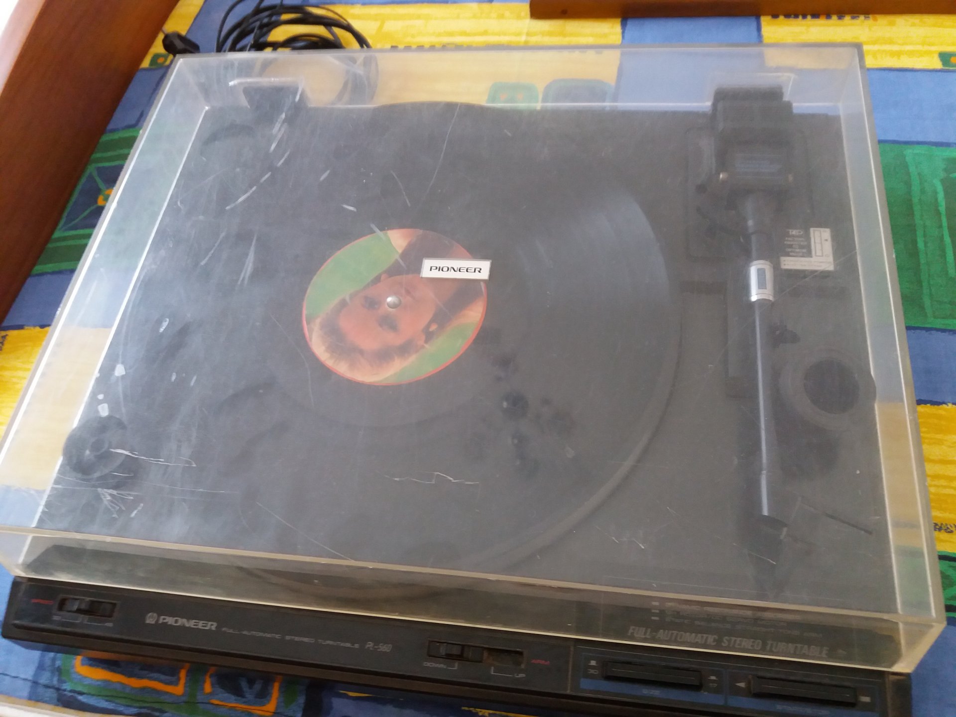

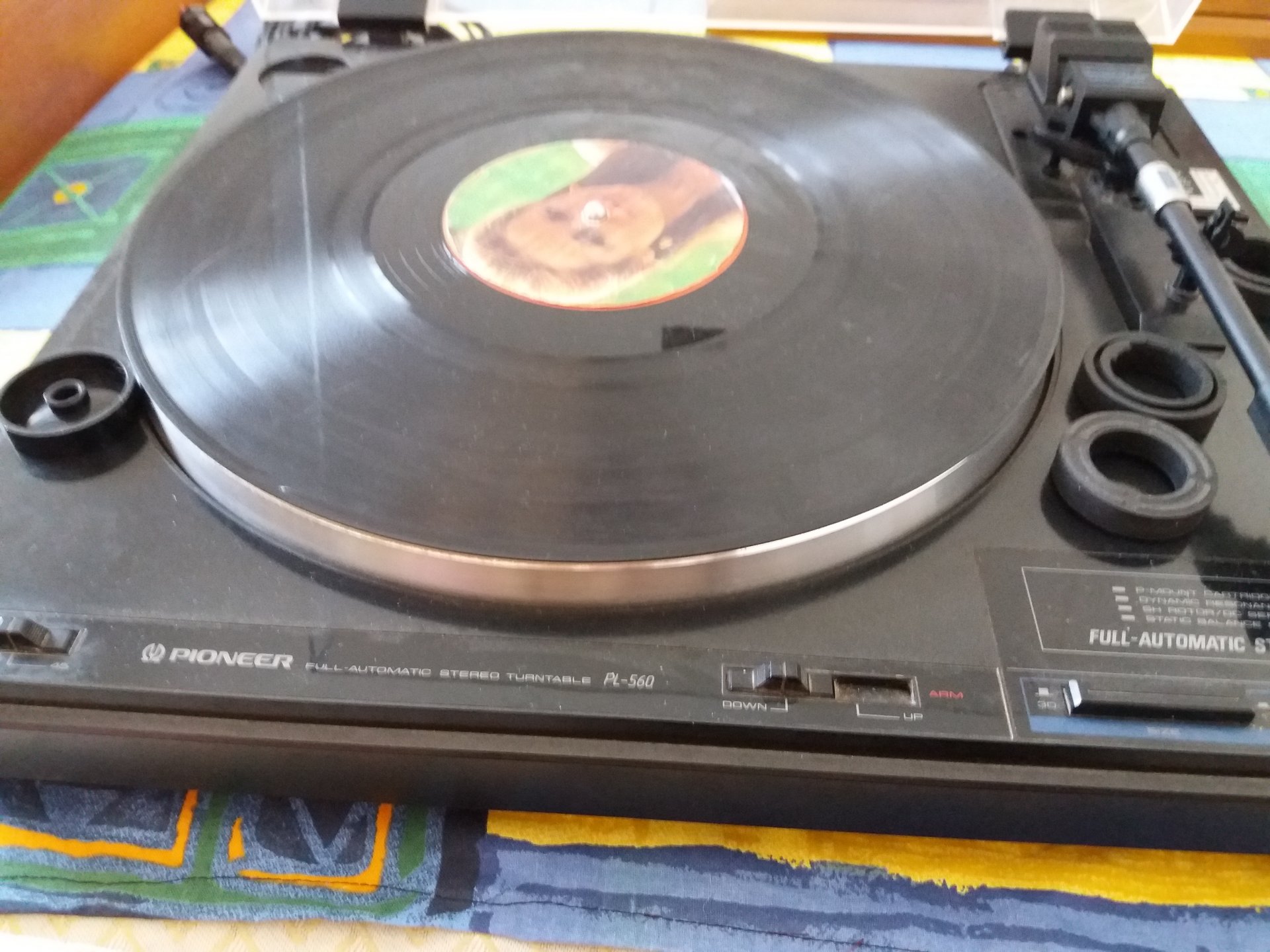

Ο βραχίονας είναι p-mount δηλαδή έχει μια βίδα που συγκρατεί την κεφαλή. Κοίτα το post #5 , νομίζω η at95e δεν κάνει για αυτού του είδους τους βραχίονες.
Πάντως δεν έχεις και πολλές επιλογές.

Μία απο τις καλύτερες, αν όχι η καλύτερη, είναι η Ortofon OMP-10.
https://www.skroutz.gr/c/2252/Kefales-Pikap.html?keyphrase=ortofon+omp+10e
Aυτή δηλαδή που φαίνεται πως φοράει στην τρίτη φωτογραφία σου .
Οποιαδήποτε P-Mount όμως θα σου κάνει. Και είναι πανευκολο να την αλλάξεις μόνος σου,
αυτό είναι και το μεγαλύτερο πλεονέκτημα αυτής της συγκεκριμένης τεχνολογίας της Technics,
είναι όλα ζυγισμένα και έτοιμα, plug and play φάση..
Η Stanton που είδαμε πιο πριν είναι η συνέχεια των θρυλικών Pickering όταν αυτή εξαγοράστηκε..
τες πα, με λίγα λόγια όποια και να πάρεις θα είσαι κομπλέ,
όλες οι προηγούμενες προτάσεις από το φόρουμ είναι αξιόλογες !
