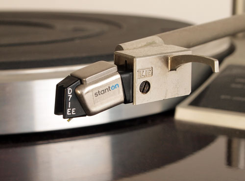

..υποθετω κατι σαν τη παραπανω εχει.. οποτε ψάχνεις για ανταλλακτικο.
Μια αρκετα καλη εναλλακτική/αναβάθμιση ειναι η τοποθέτηση της AT300P και ειναι οτι καλητερο μπορεις να κανεις για το εν λογω πικαπ.

https://ibb.co/haWiua
Αυτή την βελόνα είχε, αλλά δε με ενδιαφέρει αν θα έχω την ίδια η κάποια άλλη. Ξέρετε κάποιο μαγαζί στο κέντρο της Αθήνα για να πάω να μου την αλλάξουν;

Επειδή το είχα το πικάπ είναι πολύ εύκολο να αλλάξεις την κεφαλή, ξεβιδώνοντας τη βίδα που φαίνεται στην εικόνα, αφαιρώντας την παλιά κεφαλή και βάζοντας την καινούργια, βιδώνοντας ξανά τη βίδα, χωρίς να χρειάζεται καμία άλλη ρύθμιση. Αυτή είναι η ευκολία των p - mount βραχιόνων περιορίζοντας όμως την επιλογή κεφαλών.
Ομολογώ πως δεν έχω ξαναδεί τη stanton σε αυτό το πικάπ.
Εγώ είχα μια shure m 92e και ήταν μια χαρά. Πρέπει να κυκλοφορούν ακόμα.
Επίσης η κορυφαία επιλογή για αυτού του τύπου τον βραχίονα είναι θεωρώ η ortofon omp 10 που δεν ξέρω αν μπορείς να τη βρεις , είναι και πιο ακριβή .
Νομίζω στον Κοσμά στη στοά Φέξη μπορείς να βρεις ή στον αντιπρόσωπο της ortofon, orpheus audio

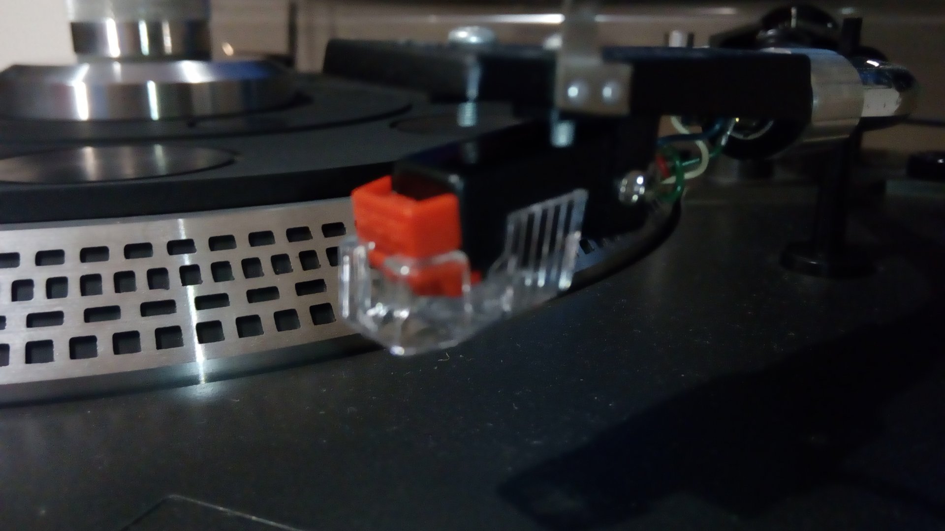

Καλησπερα.Λοιπον εκανα ενα μικρο λαθακι τελικα ειναι pioneer pl-560.Συγγωμη που αργησα να απαντησω αλλα δε προλαβα.Στελνω και φωτογραφιες.Ποια προτεινετε να αγορασω τελικα ;
