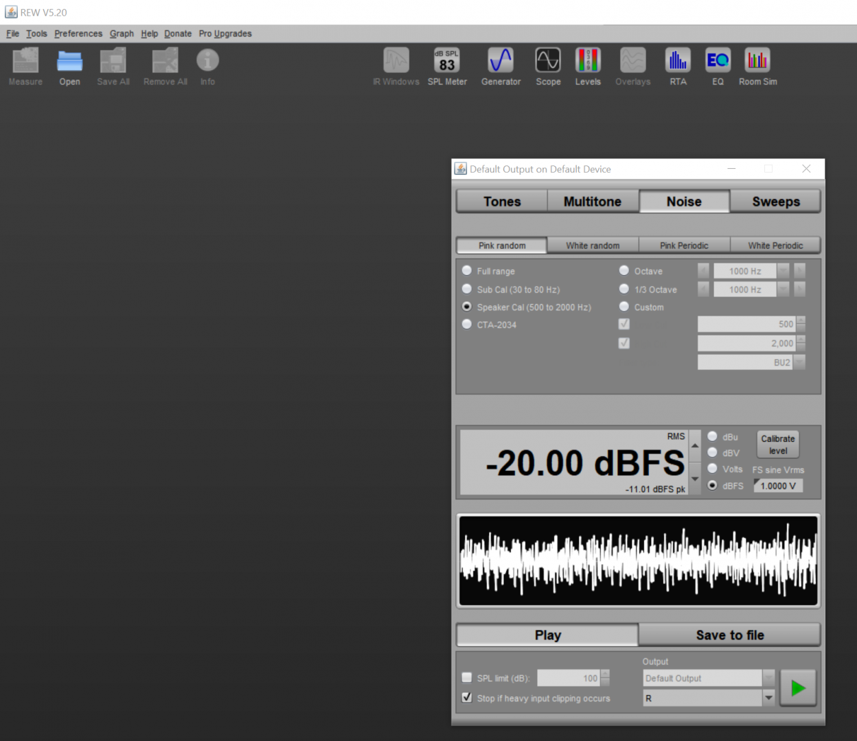

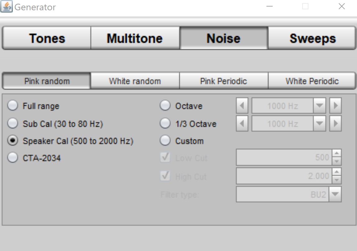

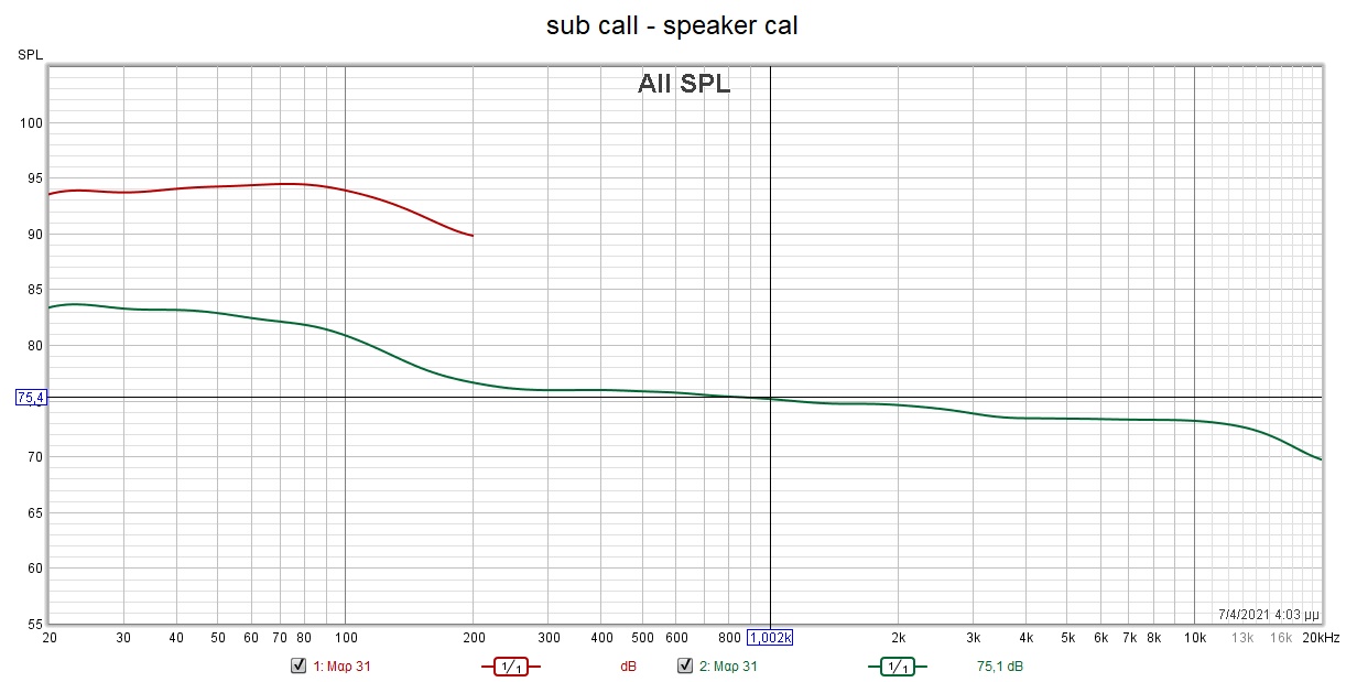

Μετά βάλε ένα pink noise 80Hz στο REW στο ένα μπροστινό ηχείο (δεξί ή αριστερό) και ρύθμισε το volume του ενισχυτή μέχρι να δείξει το spl meter του REW περίπου 75dB.
Ελπίζω να τα είπα σωστά, οι πιο έμπειροι ας με διορθώσουν.
:o :o :o :o
όχι. τα ηχεία τα μετράμε πέριξ του 1khz
το rew σου έχει έτοιμο sub cal και speaker cal
τα ηχεία περίπου 75 και τα sub 89-90db είναι +10db το lfe

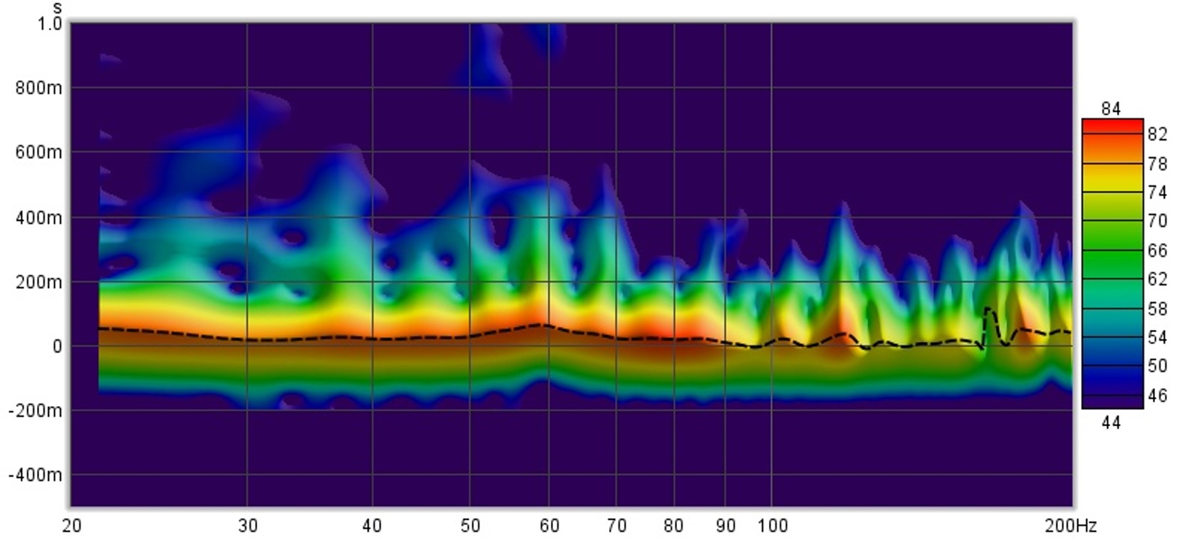

To ίδιο το KH120 δεν πρέπει να ευθύνεται,όπως συμπεραίνεται από την απόκριση πλάτους με flat ρυθμιστικά:
Γιατί όμως επελέγη κροσάρισμα των sub με βαθυπερατό στα 40 Hz;
Επίσης κρίνεται χρήσιμη μια κάτοψη χώρου με θέσεις δορυφόρων,καθότι υποψιάζομαι ότι ευθύνεται κάποιο τοιχωματικό όριο ή μεγάλη σε έκταση ανακλαστική επιφάνεια κοντινά σε αυτούς.
:o :o :o :o
Ωραίος και χρήσιμη η πληροφορία,όμως όσοι παίζουν με ηχεία - sub πάνω στην τρίτη οκτάβα,πρέπει να κάνουν δικό τους αυτοσχέδιο calibration.
Τα άφησα 40hz όπως τα έβγαλε το audyssey. Το παίρνω από την αρχή να βγάλω μια άκρη.
Τωρα θα κάνω μέτρηση με cross στα 80 και χαμήλωμα στα sub.
Τώρα από αντανακλαστικές επιφάνειες ένα σωρό έχω. Από που το κατάλαβες αυτό; (Έτσι για να μαθαίνω)

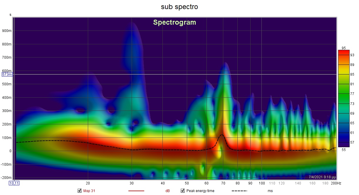

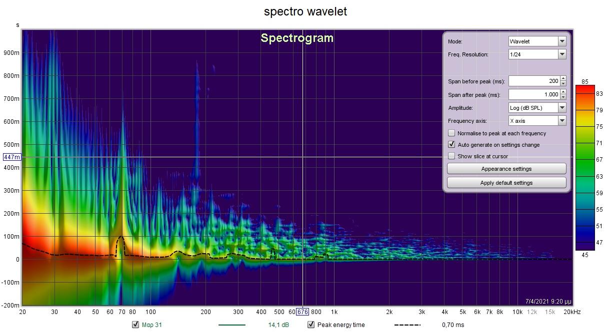

και ένα wavelet όπως το θέλει ο Bhutia!!!!
το audyssey διαβάζει το κατώτερο όριο που μπορεί να παίξει το εκάστοτε ηχείο και το κροσαρει εκεί.
αν το δει ότι μπορεί να παίξει fullrange θα το βάλει και large.

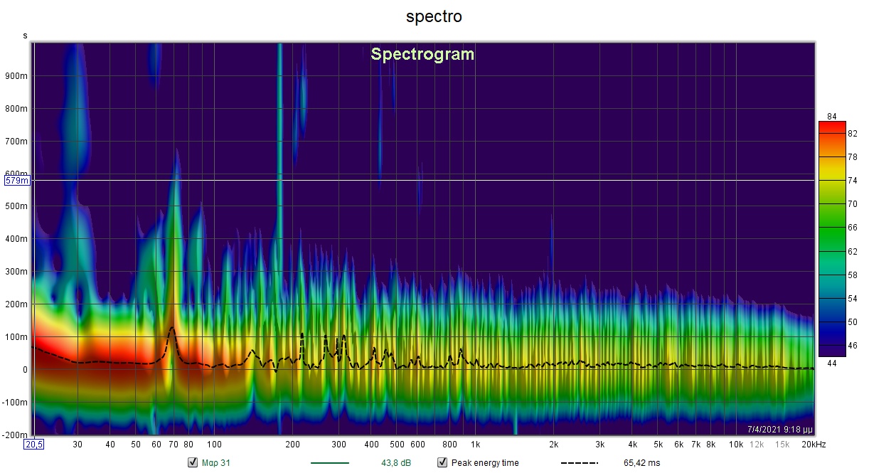

Δεν χρειάζεται να σου επισημάνω σε ποια ζώνη την παθαίνεις υπό την τρέχουσα κατάσταση,είναι οφθαλμοφανές.Είναι κρίμα δε,αφού οι οκτάβες κάτω από αυτή μαζί με την ανώτερη αυτής οκτάβα βγαίνουν ικανοποιητικά...
(Πρόθεσή μου δεν είναι να λυπάται κάποιος,αλλά να μην επαναπαυόταν...)
Το εικάζω χωρίς να έχω άποψη του χώρου,επειδή έχει το χάσμα μεγάλο βάθος με μικρό σχετικά εύρος κι εμφανίζεται ΄΄ξεκάρφωτο΄΄,ενώ παράλληλα η απόκριση των δορυφόρων δεν προδιαθέτει για τέτοιο φαινόμενο.
4.569
7.891
περιμένω την GIK να μου βγάλει το σχέδιο και την πρότασή της, αλλά ο Luca (GIK) ζητάει συνεχώς μετρήσεις εδώ και ένα μήνα
Πληροφοριακά,τα...φαλλικά σύμβολα στη μαύρη γραμμή πάνω στις πρώτες ειδικά οκτάβες όταν το εύρος του spectro επεκτείνεται μεταξύ 20-20000 είναι άκρως ανεπιθύμητα...Συνοδεύονται όπως βλέπεις και με ανομοιογένεια στις χρωματικές ζώνες.
