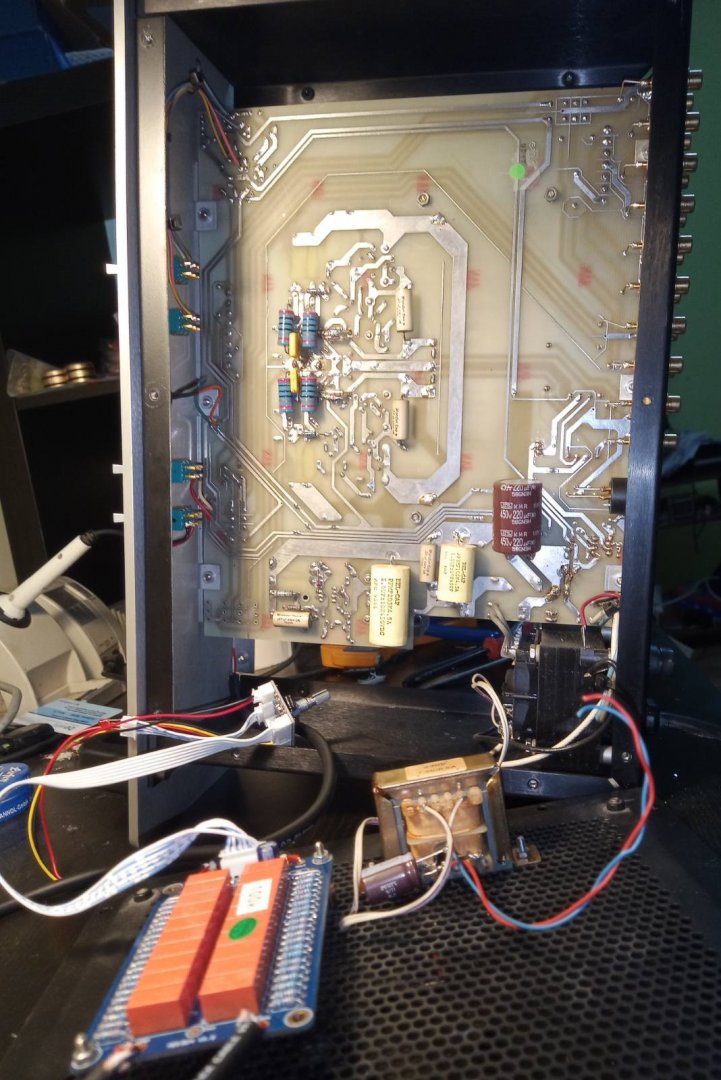

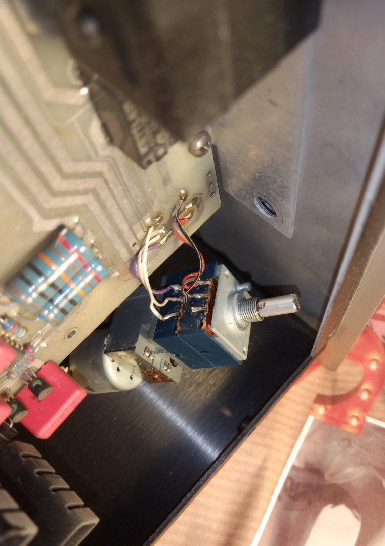

Ο προενισχυτής ανήκει σε μέλος του φόρουμ κι όταν έφτασε στα χέρια μου είχε ήδη τροποποιηθεί και το απλό ποτενσιόμετρο ελέγχου της έντασης είχε αντικατασταθεί με το γνωστό τηλεχειριζόμενο, μέσω ηλεκτροκινητήρα, της ALPS.
Κυκλωματικά ο Audio Research LS3 είναι μια κατηγορία μόνος του. Το κύκλωμα είναι μινιμαλιστικό και υλοποιείται αποκλειστικά με τρανζίστορ fet που τροφοδοτούνται με υψηλή τάση (+270V) από ένα εκτεταμένο κι επιμελώς σταθεροποιημένο τροφοδοτικό. Εμφανώς πρόκειται για προσπάθεια παραγωγής ήχου τριοδικής λυχνίας από ημιαγωγούς.
Ο αρχικός ήχος του ήταν εντυπωσιακά καλός σε όλο το φάσμα. Οι λεπτομέρειες της ηχογράφησης παρούσες και η ηχοχρωματική παλέτα δικαίωνε τη κυκλωματική σχεδίαση, αφού όντως ο προενισχυτής ακουγόταν σαν υλοποίηση λυχνίας.
Ομολογώ πως αναρωτήθηκα τι περισσότερο θα μπορούσε να προσφέρει στον ήχο η αντικατάσταση του καταξιωμένου ποτενσιομέτρου άνθρακος της ALPS, από ένα αντίστοιχο διακοπτικό LADDER σταθερών αντιστάσεων των εξήντα βημάτων.

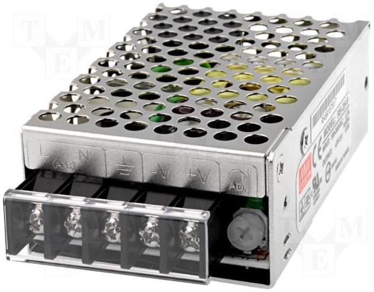

Αρχικά χρησιμοποίησα το τροφοδοτικό (10,5V/0,5A) που προϋπήρχε για τον τηλεχειρισμό του ALPS, σταθεροποιώντας το περαιτέρω με LM317 στα απαιτούμενα 5V.
Η πρακτική στέφθηκε με απόλυτη αποτυχία καθώς, ενώ από τη μια το τηλεχειριζόμενο ποτενσιόμετρο λειτουργούσε κανονικά, από την άλλη παραγόταν ισχυρός θόρυβος και υψίσυχνα παράσιτα στα ηχεία. Το φαινόμενο ήταν τόσο έντονο που κάποια στιγμή ενεργοποιήθηκαν ακόμα και οι προστασίες του τελικού ενισχυτή.
Στη συνέχεια χρησιμοποίησα το τροφοδοτικό του κατασκευαστή (5V/800mA) που συνόδευε τη συσκευή και το αποτέλεσμα βελτιώθηκε δραστικά. Πρακτικά ο προενισχυτής ήταν λειτουργικός και πλέον μπορούσε να εγκαταλείψει τον εργαστηριακό πάγκο και να επιστρέψει πλέον μόνιμα στο rack. Αλλά κάτι με μ’ έτρωγε, διότι όταν κολλούσα το αυτί στο μεγάφωνο αντιλαμβανόμουν ένα σταθερό κι επίμονο χαμηλόσυχνο θρόισμα με μεταβαλλόμενη χροιά κι αδιόρατα υψίσυχνα παράσιτα, μη ακουστά στο ένα μέτρο και που βέβαια εξαφανίζονταν τελικά όλα μαζί, όταν τα κάλυπτε η μουσική.
Αποφάσισα να χρησιμοποιήσω ένα νέο τροφοδοτικό αλλά με υπερβολική περίσσεια ρεύματος αυτή τη φορά (5V/5A). Το αποτέλεσμα; Ανταμείφθηκα με απόλυτη ησυχία ακόμα και με κολλημένο το αυτί στο μεγάφωνο. Προφανώς τα ρελέ είναι ενεργοβόρα όταν λειτουργούν εντός της γραμμικής περιοχής οπλισμού τους, καθώς αρκετά περισσότερα των δύο απαιτούνται κάθε στιγμή και για κάθε ένα από τα εξήντα βήματα της στερεοφωνικής ρύθμισης στάθμης. Όταν το ρεύμα δεν επαρκεί, τα πηνία των ρελέ δεν έλκουν σταθερά τον οπλισμό τους, αλλά τον εξαναγκάζουν σε μικροταλαντώσεις που με τη σειρά τους παράγουν παλμούς που μεταφέρονται επαγωγικά στις επαφές τους από τις οποίες διέρχεται το ακουστικό σήμα.

Tι ακριβώς κάνει η μπλε πλακέτα με τα ρελέ?
Το ALPS από ότι βλέπω είναι το κλασικό motorized.
Αυτό αντικαταστάθηκε? ή παρέμεινε?

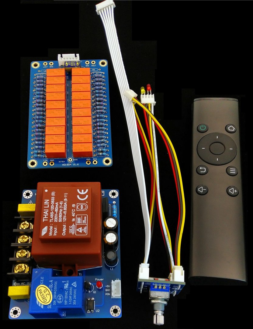

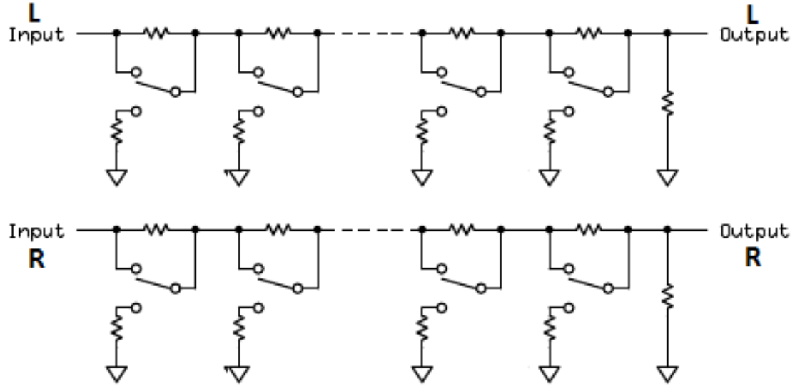

Τα ρελέ επιλέγουν τα κατάλληλα ζεύγη σταθερών αντιστάσεων (metal film, 600mW) ώστε να υλοποιούν τον αντίστοιχο διαιρέτη τάσης (υποβιβασμός) που απαιτείται για τη διατήρηση της έντασης (volume) στο επιθυμητό, κάθε φορά, επίπεδο.
Αυτού του τύπου οι ακουστικοί "εξασθενητές" (audio attenuators) αντικαθιστούν τα κλασσικά περιστροφικά ποτενσιόμετρα ελέγχου VOLUME των προενισχυτικών βαθμίδων, εξασφαλίζοντας απόλυτη ισορροπία ρύθμισης μεταξύ των καναλιών, ελαχιστοποίηση του crosstalk, εκτεταμένη απόκριση συχνότητας, μακροζωία στη χρήση και μηδενική ανάγκη συντήρησης. Το δε κόστος τους είναι σημαντικά μεγαλύτερο των συμβατικών και φυσικά διαθέτουν και δυνατότητα τηλεχειρισμού.

Έχετε κάποιο link για το συγκεκριμένο σετ? Οι πλακέτες είναι μόνο αυτές οι τρεις που βλέπουμε στη φωτογραφία? Τέλος, επειδή ακουγεται ότι το μεγαλύτερο πρόβλημα με τέτοιου είδους ρυθμιστικά έντασης είναι ένα "τσικ" που ακούγεται όταν κινητοποιουνται πολλά ρελε ταυτόχρονα, εχετε παρατηρήσει κάτι τέτοιο?
Έτσι ήταν υλοποιημένος ο πρώην προενισχυτής μου (W4S STP-SE). Ναι, ακουγόταν το "τσικ" που λες, αλλά σιγά το πράγμα. Εκτός του ότι συνηθίζεται, ακουγόταν ελάχιστα και μόνο όταν άλλαζα ένταση (που, μεταξύ μας, δεν το έκανα συχνά). Δεν αντιλήφθηκα ποτέ το λόγο που αυτό το, ας πούμε, φαινόμενο, είναι πρόβλημα και μάλιστα μεγάλο.

Τα κλικ δεν θα ενοχλούσαν ούτε κι εμένα, αλλά έχω ακούσει ότι τέτοιες υλοποιήσεις εμφανιζουν ηλεκτρικό θόρυβο, σαν σπίθα, λέγεται ότι αυτό παρουσιάζεται όταν δραστηριοποιούνται άνω των τριών ρελέ ταυτόχρονα. Αυτό που επίσης παρατηρώ είναι ότι απουσιάζουν οι flyback diodes για κάθε ρελέ.
Είχα ξεκινήσει πριν δύο χρόνια να ασχολούμαι με αυτά τα ρυθμιστικά γιατί ήθελα κι εγώ να βάλω ένα τέτοιο στον naim nac32, ασχολήθηκα κυρίως με τα diy προϊόντα και ιδιαίτερα αυτά που ενσωμάτωναν τον arduino στο χειρισμό των ρελέ, ενώ είχα κάτσει και είχα σχεδιάσει τόσο πλακέτες σε ένα γνωστό σχεδιαστικό πρόγραμμα , όσο και τον κώδικα ( για έλεγχο έντασης, mute καθώς και επιλογή πηγών ). Θα το προχωρούσα, αλλά είχα δεύτερες σκέψεις για το κατά πόσο είχα σχεδιάσει καλά τις πλακέτες, αν δηλαδή οι διαδρομές ήταν σωστές ή θα είχα προβλήματα π.χ. με τη γείωση ( δεν έχω εμπειρία στο σχεδιασμό ). Στο Proteus πάντως που έκανα την εξομοίωση, λειτουργούσε θαυμάσια!

Καποιες θεωρίες που είχα διαβάσει έλεγαν πως οι παραμορφωσεις οφείλονται στην διαφοροποίηση πάχους του στρώματος άνθρακα της διαδρομής ενός λογαριθμικου ποτενσιομετρου, που είναι υπεύθυνες για επαγωγικά και παρασιτικά υποπροϊόντα.
Το μπλε αλπς, αν και αξιόλογο σα κατασκευή, είναι μια μετριότητα στον ήχο, και μια εύκολη αλλαγή με μαύρο αλπς πάντα εντυπωσιάζει με το αποτέλεσμα.
Δυστυχώς μόνο το μπλε κυκλοφορεί με μοτορακι.

Μιας που σας βρήκα, να κάνω μια ερώτηση για κάτι που με απασχολούσε εκείνη τη περιόδο ( και δεν το αποκλείω να ασχοληθώ μελλοντικά για να περάσω την ώρα μου ).
Έκανα τους υπολογισμούς με αυτό το καλκιουλατόρι:
Στα πεδία του Design input parameters όλα κατανοητά με εξαίρεση το attenuator type, όπου έχει δύο επιλογές, constant input resistance και constant output resistance. Μπορεί κάποιος να μου εξηγήσει τη διαφορά;
Edit: Παρακάτω εξηγεί τις διαφορές, αλλά τώρα θυμήθηκα την απορία μου. Τα κλασικά ποτενσιόμετρα, αυτά που μιμούμαστε τη λειτουργία τους με τα relay based, με ποια αρχή λειτουργούν;
