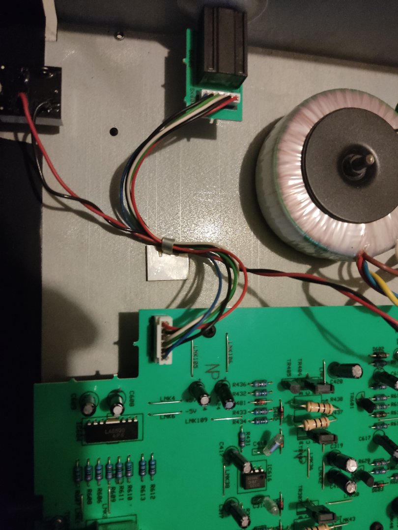

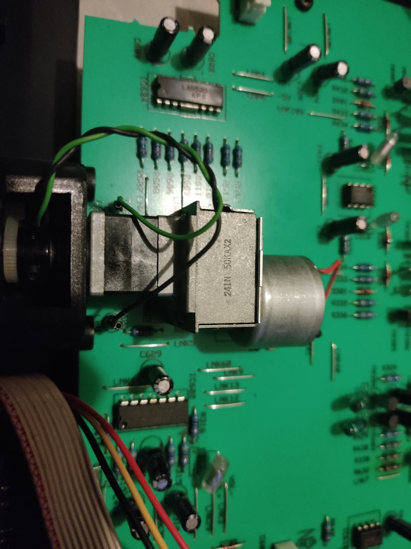

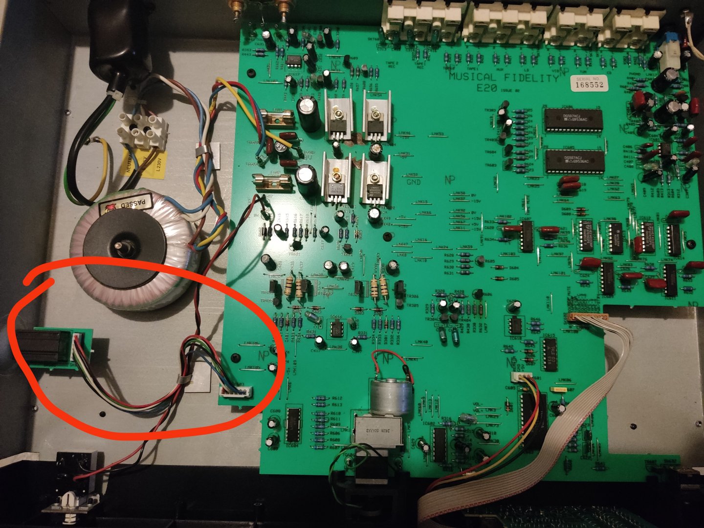

...νιαου...στα γατονια..και περναω κατ ευθειαν στο θεμα, αν επιτρεπεται.
Ενας φιλος χωρις με προσβαση και στη υποθεση μας, εχω στη κατοχη μου το παρακατω μηχανημα,
ερωτηση: τι ποτενσιομετρο ειναι αυτο που βλεπουμε στις εικονες? -και κυριως με τι αλλαζει.
και δευτερη μπονους αυτο το κυκλωμα (που εχω κυκλωσει) τι μπορει να κανει ?! - βγαζει απο το πλαι μια εκσοδο καρφι σαν αυτη των ακουστικων (αλλα δεν εχω βαλει κατι εκει μεσα).
κατοψη:
zoom στο ποτενσιομετρο
zoom στο κυκλωμενο κυκλωμα
ευχαριστω εκ των προτερων.

Προενισχυτής της Musical Fidelity
Η πλευρική έξοδος (καρφί) είναι λογικά για τα ακουστικά. Αναφέρεται στο manual αλλά δεν την δείχνει στις εικόνες.

...δεν το ειχα προσεξει οτι το γραφει το μανουαλ. θενκς Στεφ ! :cool:
(ειναι απο το πλαι, χωρις σημανση- οταν το ανοιξα το προσεξα οτι κατι υποπτο συμβαινει εκει)

Βρήκα κατόπιν κι αυτό:
"The separate low-power amplifier, working in the mode of A class, is used for head receivers. The connector for them is put on the side wall of the amplifier in order not to disrupt the integrity of the perception of black front panel, the cover of which can be determined as "piano lacquer".

Με το που είδα τη φωτογραφία του ποτενσιόμετρου, κατ'ευθείαν ήρθε στο μυαλό μου αυτό που είχε ο F25 μου και υποψιάστηκα ότι επρόκειτο για μηχάνημα musical fidelity, μετά διάβασα στις απαντήσεις ότι όντως επρόκειτο για μηχάνημα αυτής της εταιρείας. Δεν θυμάμαι αν ο αντιπρόσωπος μου το είχε αλλάξει με το alps blue στα πλαίσια του troubleshooting για το πρόβλημα που παρουσιάζει ο προενισχυτής ή στα πλαίσια της αλλαγής υλικών για βελτίωση, πάντως κάπου έχω παραπεταμένο ένα παρόμοιο ποτενσιόμετρο με αυτό της φωτογραφίας.
