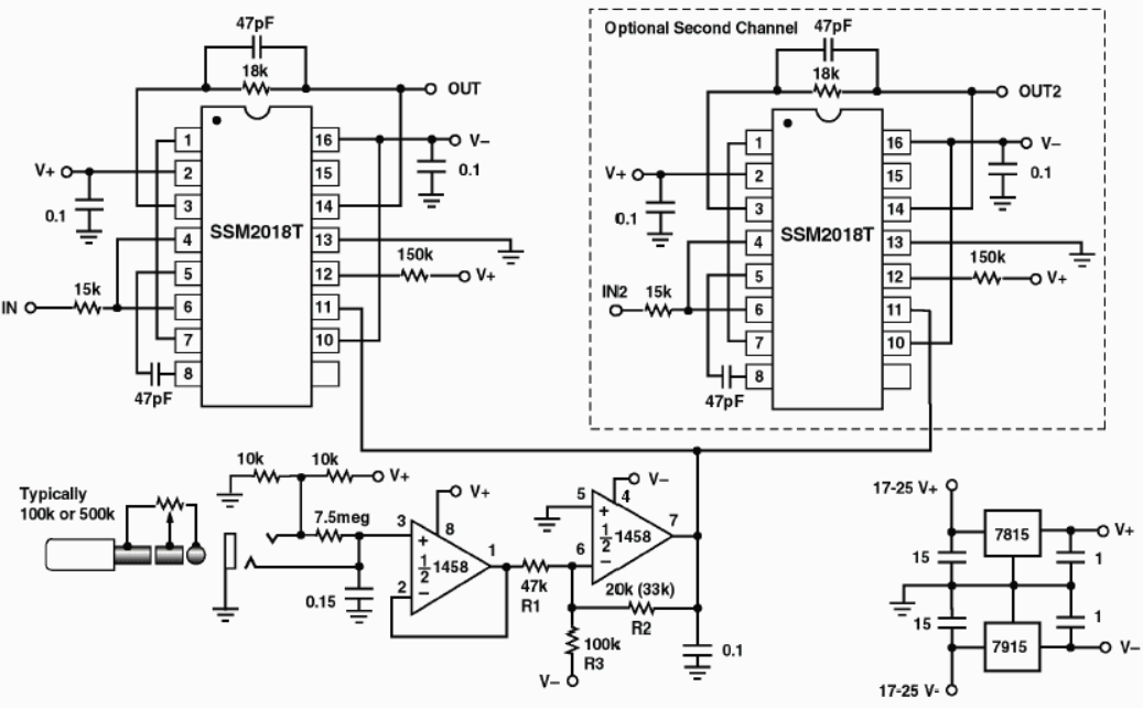

Είχα κατεβάσει ένα σχέδιο για volume control με ένα τσιπάκι ούτε που θυμάμαι που το έχω καταχωνιασμενο το σχέδιο αν το βρω θα το δείξω, που άλλαζε την τάση στο σήμα, με χρήση τρανζίστορ, διάβαζα τότε πως είναι ότι καλύτερο, έλεγαν πως λειτουργούσε σε τάξη Α και χωρίς μετρήσιμες παραμορφωσεις.
Ναι, το θυμάμαι κι εγώ. Είχα ένα σχέδιο για πολυκάναλο προ που χρησιμοποιούσε πολλά τέτοια παράλληλα ελεγχόμενα από κοινή πηγή τάσης. Δεν το έφτιαξα ποτέ. Δεν ξέρω αν παράγεται ακόμα. Analog Devices νομίζω ότι ήταν.
Αν γίνεται λόγος για αυτό (SSM2018T), η Anolog Divices το κατάργησε.

Ναι αυτό ήταν.
Με το κάτω ελέγχεις το volume κεντρικά και ένα τριμεράκι μπορεί να ρυθμίσει τη σχτική ένταση σε κάθε κανάλι.

Ναι, αυτό πρέπει να είναι. Α ρε στεντορ, που το ξετρύπωσες;
Γιατί το κατάργησε άραγε; τόσο βολικό, να βάλεις όσα κανάλια θες.
Είχα βρει και μια μετατροπή για αυτό το βασικό σχέδιο, για την τάξη Α που έλεγα, τέλος πάντων δεν έχει σημασία. Αρχαιολαγνεια. 😁
Ta VCA τσιπάκια δεν βρήκαν το "δρόμο" για το HI-FI, βρήκαν όμως αυτόν για τον επαγγελματικό ήχο (mixers) και τις βιομηχανικές εφαρμογές γενικότερα.
