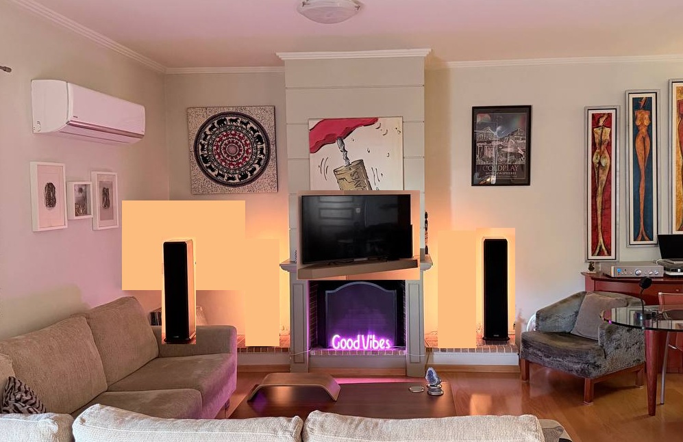

Εγώ θα μονταρα την tv πάνω από το τζάκι και θα έφτιαχνα της ένα κάλυμμα με μακετοχαρτο για βάση και από πάνω έτοιμα πάνελ αφρού πολυουρεθάνης να κάνει καμμία μικρή διασπορά.
Εφόσον η χρήση της δεν είναι συχνή θα το είχα μόνιμα πάνω και όταν ερχόταν κόσμος για tv θα το άφηνα σε μια ακρουλα.

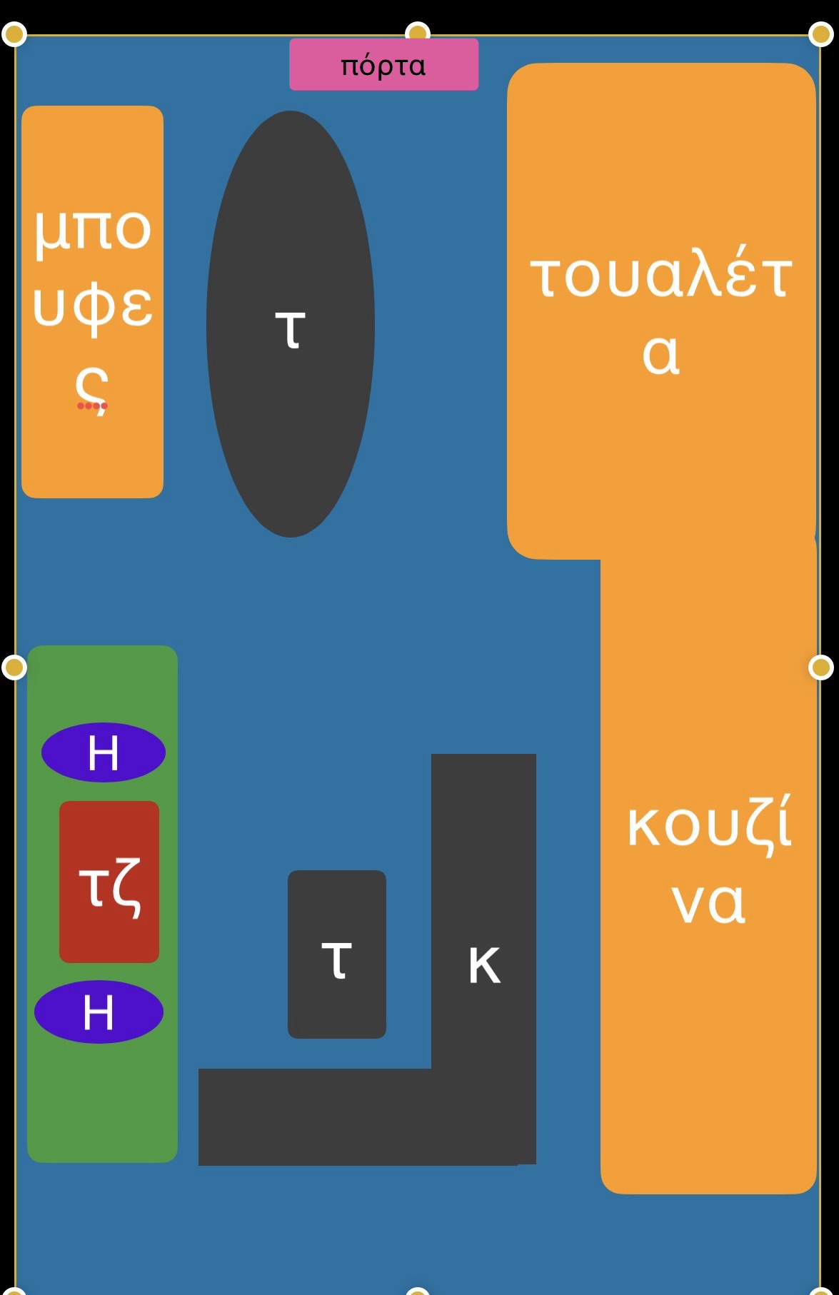

Ξανά ανεβάζω την κάτοψη έχοντας προσθέσει και την πόρτα. Ο χώρος είναι Γ ουσιαστικά γιατί η τουαλέτα είναι κλειστή και όπου τουαλέτα στην κάτοψη υπάρχουν τοίχοι ενώ όλη κουζίνα είναι ανοιχτή. Οπότε μπαίνεις στο σπίτι, έχεις αριστερά την τουαλέτα και δεξιά το τραπέζι και τον μπουφέ που είναι πάνω τα μηχανήματα του ήχου. Μετά μπροστά σου βλέπεις δεξιά το τζάκι και από αριστερά τον καναπέ. Αριστερά του καναπέ είναι και η κουζίνα πάντα βλέποντας με την κατεύθυνση που μπήκαμε στο σπίτι από την πόρτα.
Αν δεν εχω καταλαβει λαθος, ο χωρος σου δεν ειναι ορθογωνιος αλλα Γ
Αν ηταν ορθογωνιος θα σου ελεγα οτι η θεση εκει που εχεις βαλει το κιτρινο βελος μαλλον θα ειναι η καλυτερη.
Οι χωροι σε σχημα Γ ειναι αρκετα πιο δυσκολοι στην προβλεψη και συνηθως χρειαζονται πολλα περισσοτερα sub για να ομαλοποιησουν την αποκριση στα χαμηλα.
Επισης το γεγονος οτι σε δικαναλο με ενισχυτη χωρις δυνατοτητες σωστης ενσωματωσης subwoofer, δυσκολευει η κατασταση και σε συνδυασμο με τον δυσκολο χωρο, προτιμησα να μην προτεινω sub στην περιπτωση σου, οχι γιατι δεν θα κανει δουλεια, αλλα γιατι υπαρχει μεγαλη πιθανοτητα να σε ταλαιπωρησει πολυ η ενσωματωση και η ρυθμιση του.
Τα ηχεια εχουν μικροτερες απαιτησεις στην τοποθετηση σε συγκριση με το subwoofer

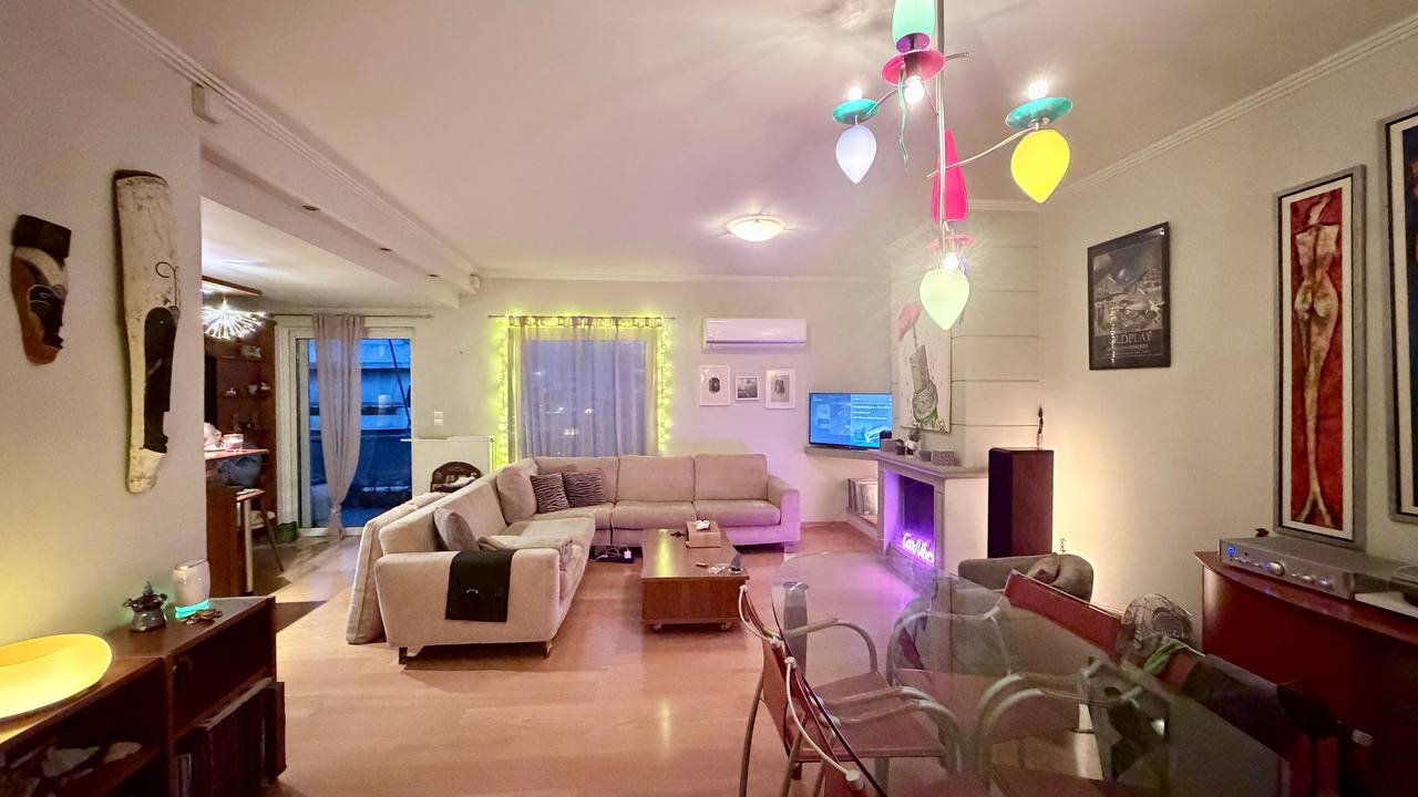

Και μια ακόμα φωτογραφία του χώρου όπως τον βλέπουμε μπαίνοντας από την πόρτα
Για τις χαμηλες συχνοτητες σημασια εχουν τα τοιχωματικα ορια του δωματιου. Το μπασο σου διαχεεται και αντανακλαται σε χωρο σχηματος Γ και δημιουργει πολλαπλα σημεια με στασιμα κυματα, βυθισεις και εξαρσεις.
Η τοποθετηση της τηλεορασης πανω στο τζακι θεωρω οτι θα ειναι σημαντικη αναβαθμιση τοσο για τον ηχο οσο και για την ιδια τη θεαση της τηλεορασης η οποια πλεον θα μπορει και να υποστηριζεται απο το ηχοσυστημα.
Μου αρέσει πολύ αυτό το setup, όπου η τηλεώραση διαχωρίζεται από το σύστημα του Hi-Fi σε αντίθεση με το να είναι στην μέση, πάνω στο τζάκι. Επίσης για να φύγει το ράφι της τηλεόρασης θα πρέπει να γκρεμιστεί, διαδικασία στην οποία δεν είμαι διατεθειμένος να μπω την δεδομένη χρονική στιγμή.

Δεν είναι κάτι ογκώδες και θα βοηθήσει πολύ.....αλλά ας επιστρέψουμε στα ηχεία. Σκέφτηκα και το εξης.......η τηλεόραση να έρθει με μια βάση τοίχου με βραχίονα πάνω από το τζάκι και με τον βραχίονα να κατεβαίνει και αν καλύπτει ένα μέρος από αυτό (έτσι και αλλιώς δεν το ανάβεις),ενώ παράλληλα θα φύγει η τριγωνική βάση που έχεις στον τοίχο για να κάθεται τώρα. Ετσι μπορείς να ανοίξεις την απόσταση των ηχείων σου χωρίς κάποιο μπελαλίδικο μερεμέτι.
Θα πρέπει πάλι να γκρεμιστεί το ράφι στο οποίο στέκεται η τηλεόραση (πρέπει να είναι από γυψοσανίδα φτιαγμένο), το οποίο είναι ένα άλφα μερεμέτι γιατί μετά θα θέλει και βάψιμο όλο το σαλόνι. Αν έμπαινα σε αυτή την διαδικασία θα καταργούσα την τηλεώραση τελείως μάλλον. Το θέμα είναι πόσο ποιότητα θα κερδίσω αν τα ηχεία πήγαιναν ακόμα 20-30cm μακριά από το τζάκι όταν πάλι η απόσταση από τον πίσω τοίχο θα παρέμενε στα 15cm.
(με πολύ πρόχειρη επεξεργασία)
Πολύ ωραία το φτιάξατε στην εικόνα 👍🏼
