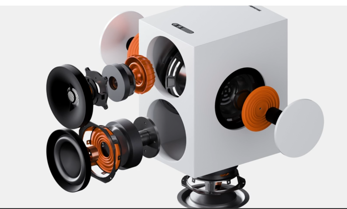

Καθε ηχειο δεχεται 400w ισχυ , εχει 2 πενταιντσα και 2 εξαιντσους ακτινοβολητες.
Δεν υπαρχει 5ιντσο που να μπορει να διαχειριστει 400w ουτε καν σε PA συστηματα.
Οι παθητικοι ανκτονοβολητες αντικαθιστουν τις οπες του bass reflex και η διαμετρος τους και κατ επεκταση και η επιφανεια τους δεν συνδραμει στην μαζα αερα που μετακινει η ενεργη μοναδα των μολις 5 ιντσων περισσοτερο απο οσο μια οπη ανακλησης χαμηλων. Το μοναδικο πλεονεκτημα της χρησης παθητικων ακτινοβολητων ειναι η απουσια θορυβου απο τον στροβιλισμο του αερα που βγαινει απο την οπη του bass reflex.

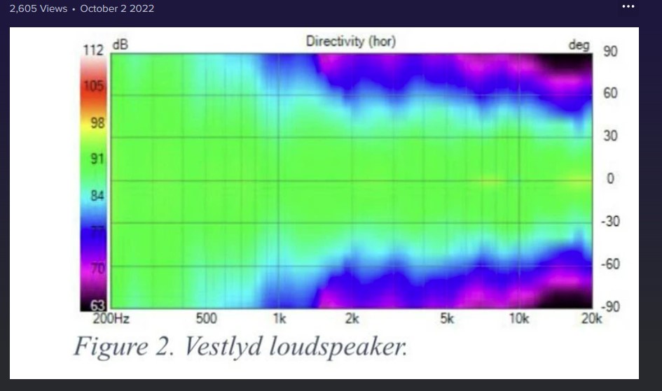

Τα Vestlyd τα ειχα δει πριν αρκετο καιρο αλλα δεν μπηκα στον κοπο να τα ψαξω γιατι υπεθεσα (κακως) οτι δεν θα μπορουσαν να εχουν ομαλη διασπορα στη συχνοτητα κρος λογω του 12" γουφερ και αυτο θα ηταν το απολυτο deal breaker για εμενα, αλλα τελικα εκανα λαθος. Χαρη στην χαμηλη συχνοτητα κρος (1100Ηz) καταφερνουν να εχουν πολυ ομαλη μεταβαση. Μπραβο στο σχεδιαστη τους.
Ομορφη, ομαλη αποκριση, +/-40 μοιρες πανω κατω (ενταξει, οχι αρκετα ευρεια για τα γουστα μου αλλα πολυ καλυτερη απο οτι περιμενα)
Πολυ καλη επιλογη σε αυτο το κοστος.
