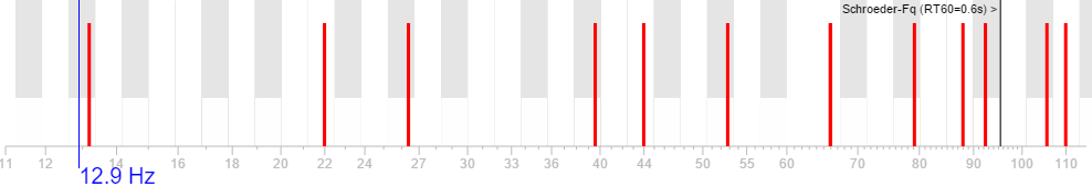

Μπορείς επιπλέον να τοποθετήσεις στον υπολογιστή του παρακάτω λινκ τις διαστάσεις του δωματίου σε εκατοστά και να εμφανιστούν επιτόπου με πολύ εύχρηστες παραστάσεις -και πρόσθετες πληροφορίες- οι κύριοι ρυθμοί συντονισμού του χώρου,οι οποίοι είναι ανεξάρτητοι των ηχείων.
http://amroc.andymel.eu/?l=370&w=430&h=270&st=false&so=false&r60=0.6
Οφείλει επίσης να σε απασχολεί η γραμμική απόδοση και σε ανώτερες οκτάβες -χαμηλομεσαίες και μεσαίες.Εφόσον μάλιστα θα σε ενδιέφερε ακρόαση υπό συνεχείς στάθμες άνω των 90 dB,τότε η διαχείριση της εκπεμπόμενης ενέργειας στο χώρο -δεχόμενοι ότι θα είχαν ήδη ικανοποιηθεί οι ανάλογες απαιτήσεις οδήγησης- αποκτά ιδιαίτερη σημασία.
Additional data about the room:
Volume: 263.64 m3
Surface: 310.96 m2
RT60: 0.6 sec
Schroederfrequency: 95 Hz
Critical distance: 1.19 m
Sabine Eyring
71.62 m2 63.97 m2
Average absorption coefficient needed: 0.23 0.21
Equivalent absorption area needed:
71.62 m2 63.97 m2
1 13.19 Hz G-1# 1-0-0 ax
2 21.99 Hz F0 0-1-0 ax
4 26.38 Hz G0# 2-0-0 ax
6 39.58 Hz D1# 3-0-0 ax
7 43.97 Hz F1 0-2-0 ax
11 52.77 Hz G1# 4-0-0 ax
14 65.96 Hz C2 0-3-0 ax
15 65.96 Hz C2 5-0-0 ax
16 65.96 Hz C2 0-0-1 ax
28 79.15 Hz D2# 6-0-0 ax
38 87.95 Hz F2 0-4-0 ax
43 92.35 Hz F2# 7-0-0 ax
60 105.54 Hz G2# 8-0-0 ax
65 109.94 Hz A2 0-5-0 ax

Οφείλεις να συμπληρώσεις στα χωρία και τις τρεις διαστάσεις του δωματίου-κατά προτίμηση αναγραφόμενες σε εκατοστά μέτρου.Με κλικ στο μικρό πλαίσιο ΄΄+΄΄ άνω δεξιά παρουσιάζονται οι επιπλέον επιλογές.Για λόγους απλότητας,να ξετσεκάρεις στο επόμενο πινάκιο που θα εμφανιστεί τα τετραγωνάκια που αναφέρονται σε πλάγιους κι εφαπτομενικούς ρυθμούς (διακρινόμενους από μικρότερα πλάτη),οπότε θα κρατηθεί τσεκαρισμένο μονάχα εκείνο με τον όρο ΄΄axial΄΄.
Στο διάγραμμα αμέσως παρακάτω απεικονίζεται σειρά κόκκινων γραμμών που κείτονται σε συχνότητες αντιστοιχούσες σε αξονικούς ρυθμούς συντονισμού για το χώρο.Εάν οδηγήσεις κιόλας το βελάκι πάνω σε καθεμία,θ'ακουστεί ο τόνος που αντιπροσωπεύει εκείνη και θα φανεί επίσης η τάξη του προβληματικού ρυθμού.
Από τις δύο μονάχα διαστάσεις που έχεις δημοσιεύσει προκύπτουν ήδη ως θεμελιώδεις συχνότητες στάσιμων κυμάτων οι τιμές 39,88 και 46,35 Hz.Καταρχάς λοιπόν χρειάζεσαι ηχείο με κατασκευή που δεν θα παρουσιάζει -μέσω συντονισμών από διάταξη ενίσχυσης χαμηλών- ιδιαίτερες τονώσεις απόκρισης στη ζώνη 35-55 Hz.
Ο παρών υπολογιστής όμως παρέχει επιπρόσθετες πληροφορίες,όπως λ.χ. σχετικά προς την απαιτούμενη απορροφητική φροντίδα που θα μπορούσε να εφαρμοστεί στον συγκεκριμένο χώρο.
Αγαπητε Bhutia εκανα την ασκηση για τον τωρινο μου χωρο ακροασης (4,8 χ 3,85 χ 2,65). Αν μου επιτρεψει ο φιλος που ανοιξε το νημα, να το καταχραστω...
Αν ερμηνευω ορθα, τρεις ειναι οι κυριες συχνότητες που θα χρειαστει να τιθασσευσω για να βελτιωθει η ακουστικη επίδοση του χωρου:
71hz, 89hz, 129hz. Ειναι τα βασικα αξονικα μήκη κυματος,σωστα; η αλλιως κυριες αρμονικες;
Τι πρεπει να κανω στο επόμενο βημα επέμβασης στο χωρο αυτο; κουρτινες χαλι εχει. Για ενεργα σκεφτομαι για μουσικη με δυναμικα μεχρι τα 15κευρω οπως ειχα αναφέρει παλιοτερα. Ευχαριστώ :)
