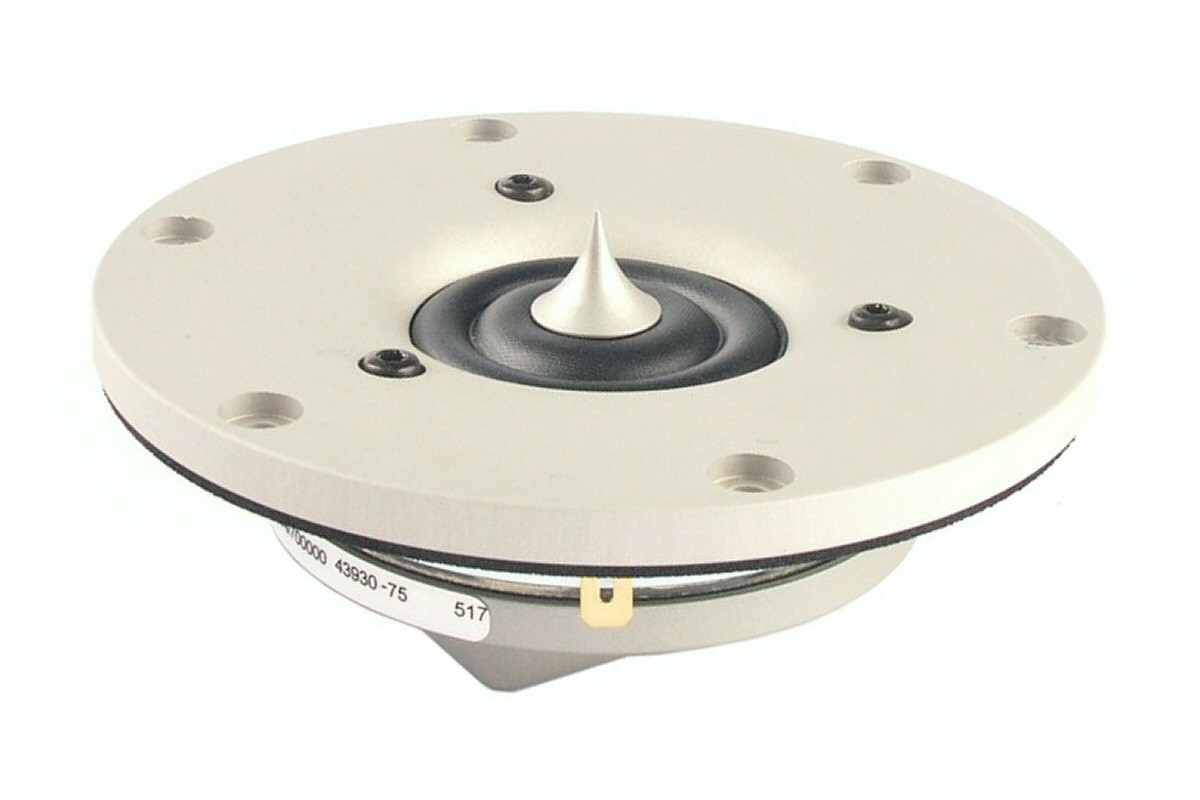

Η πλάκα σε όλη την υπόθεση δεν έχει όρια.... καλά πιστεύετε αλήθεια ότι με ένα σετ ενεργά που κάνουν 3 χιλιάρικα θα πάρετε υπερ-ηχεία ή ότι θα κάνετε την αγορά του αιώνα? Έχετε υπόψιν σας ότι αγοράζετε μεγάφωνα που όλα μαζί κάνουν ένα 500αρικο και πολλά λέω...άντε μη τρελαθούμε κιόλας όταν ένα σοβαρό τουίτερ κάνει τουλάχιστον ένα 500αρικο σκέτο

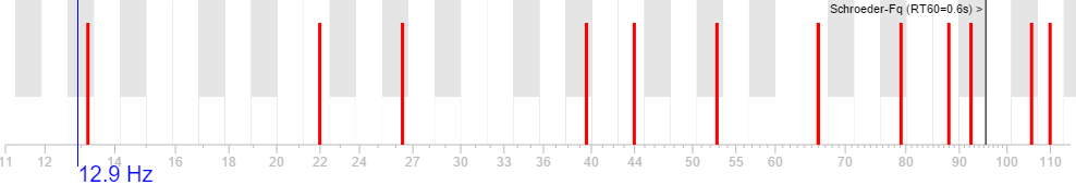

Αγαπητε Bhutia εκανα την ασκηση για τον τωρινο μου χωρο ακροασης (4,8 χ 3,85 χ 2,65). Αν μου επιτρεψει ο φιλος που ανοιξε το νημα, να το καταχραστω...
Αν ερμηνευω ορθα, τρεις ειναι οι κυριες συχνότητες που θα χρειαστει να τιθασσευσω για να βελτιωθει η ακουστικη επίδοση του χωρου:
71hz, 89hz, 129hz. Ειναι τα βασικα αξονικα μήκη κυματος,σωστα; η αλλιως κυριες αρμονικες;
Τι πρεπει να κανω στο επόμενο βημα επέμβασης στο χωρο αυτο; κουρτινες χαλι εχει. Για ενεργα σκεφτομαι για μουσικη με δυναμικα μεχρι τα 15κευρω οπως ειχα αναφέρει παλιοτερα. Ευχαριστώ :)
Παρατηρώ ότι αναφέρεις αρμονικές και παραλείπεις τις θεμελιώδεις συχνότητες των αξονικών ρυθμών σε ύψη 35,73 - 44,55 & 64,72 Hz αντίστοιχα.Αυτές είναι οι κύριες προς έλεγχο.
Πρώτο μέλημα θα ήταν τοποθέτηση των ηχείων σε τέτοιες αποστάσεις από τα όρια του δωματίου κατά τρόπον ώστε κάποιες ακυρώσεις που αναπόφευκτα θα προέκυπταν να συνέπιπταν με το ύψος θεμελιωδών ρυθμών.
Επόμενο στάδιο μετρήσεις που θα φανέρωναν επακριβώς την κατανομή για την περίσσεια ενέργεια στη ζώνη των χαμηλών.Τότε θα μπορούσες να συνδυάσειις -με τη συνδρομή ειδικού- κάποιες από τις καθιερωμένες λύσεις που προσφέρει η αγορά πάνω στη διαχείριση της περιττής ενέργειας.
http://www.avsite.gr/forum/threads/Ανατομία-Ακουστικής-Χώρων-remastered.79626/page-3#post-1069458
Ενθαρρυντικό στοιχείο ότι ο συνδυασμός διαστάσεων εμπίπτει εντός της ζώνης Bolt.
Αναπόφευκτα λιγότερο ενθαρρυντικές οι τιμές για την κρίσιμη απόσταση (όπου κυριαρχεί χονδρικά ο άμεσος ήχος από τα ηχεία) στα μόλις 0,51 μέτρα και για τη συχνότητα Schroeder σε ύψος 221 Hz.
View attachment 72717 View attachment 72717
Additional data about the room:
Schroederfrequency: 95 Hz
Critical distance: 1.19 m
Στοιχεία που μου αρέσουν πολύ στα δικά σου αποτελέσματα είναι οι τιμές για την κρίσιμη απόσταση και ιδίως την συχνότητα Schroeder που βρίσκεται κάτω από το όριο των 100 Hz.
Το τελευταίο σημαίνει ότι γλιτώνει ο χώρος σου θεωρητικώς από έντονα διακριτές συνιστώσες συντονισμού στη ζώνη των αρμονικών συνιστωσών που αντιστοιχούν στις κατώτερες θεμελιώδεις νότες του μπάσου.Παρέχεται επίσης η ευχέρεια να κροσάρεις ζεύγος κύριων ηχείων με υποβαθύφωνα κοντά στη συχνότητα Schroeder εφαρμόζοντας πλέον επιλεκτικά ως προς τα sub γνωστές μεθόδους τοποθέτησης/ισοστάθμισης για την ομαλοποίηση απόκρισης στις κατώτατες οκτάβες και αφήνοντας -εφόσον οι πιουρίστικες καταβολές σε απέτρεπαν για περαιτέρω ισοστάθμιση- τα κύρια ηχεία να διαχειριστούν τις ανώτερες οκτάβες με μια βελτιστοποιημένη ειδικά ως προς εκείνες τοποθέτηση...

Το γνήσιο ερώτημα που έχω, είναι αν υπάρχει κάποια αυτοματοποιημένη τρόπον τινά φόρμουλα υπολογισμού αποστάσεων τοποθέτησης, εισάγοντας ως αρχικό δεδομένο μόνο την επιθυμητή (προς ακύρωση) συχνότητα. :)

Άλλο λέμε. Ξέρω τη "γενική συνταγή" που λέει ότι η ακύρωση έρχεται στο 1/4 του μήκους κύματος από τον τοίχο. Αλλά ο συνδυασμός 2 ή 3 τοίχων, που μπορεί να δώσει μία σημαντική ακύρωση (τοποθέτηση σε γωνία) δε ξέρω πως υπολογίζεται. ;)
Αντιθέτως, βάζοντας τις 3 τιμές αποστάσεων, υπάρχουν έτοιμα καλκουλειτορς που σου βγάζουν το σχεδιάγραμμα ακυρώσεων, οπότε βλέπεις τις συχνότητες που σε χαιρετούν. Το ανάποδο, δε το έχω βρει κάπου..

Τώρα που το σκέφτομαι, στη μία διάσταση θα δουλέψει στο 1/4 για την πρώτη αρμονική (όχι τη βασική, που θέλει στη μέση του δωματίου).
Δηλαδή σε δωμάτιο μήκους 8 μέτρων, το ηχείο στα 2 μέτρα από τον πίσω τοίχο.
Άραγε το όμοιο και για την άλλη διάσταση είναι καλή ιδέα; Πχ πλάτος δωματίου 4 μέτρα, απόσταση από τον πλάι τοίχο στο 1 μέτρο.
Νομίζω πως βρίσκομαι στο σωστό δρόμο, κατά τις σκέψεις του Todd Welti προφανώς, αλλά όχι στο ζητούμενο, του να επιτευχθεί "εξουδετέρωση" μιας έντονα προβληματικής συχνότητας ιδιοσυντονισμου (κάποιου ρυθμού του δωματίου), εκτός κι αν η απάντηση είναι τόσο απλή: ίδιες αποστάσεις από τους 2 (ή 3) τοίχους στο 1/4 του μήκους κύματος της προβληματικής...
Στα σχεδιαγράμματα μετρήσεων που έχω δει, η κεντρική συχνότητα ακύρωσης του ρουμ γκειν βαίνει μειούμενη (ελαττώνονται τα χερτζ) όταν αυξάνεται ο αριθμός των όμοιων αποστάσεων από τοίχους, αυτό δε κατάλαβα γιατί γίνεται.. και βεβαίως αυξάνεται εκθετικά η πτώση στη συχνότητα αυτή ακύρωσης, το οποίο είναι και το ζητούμενο σε πολύ προβληματική συχνότητα..
