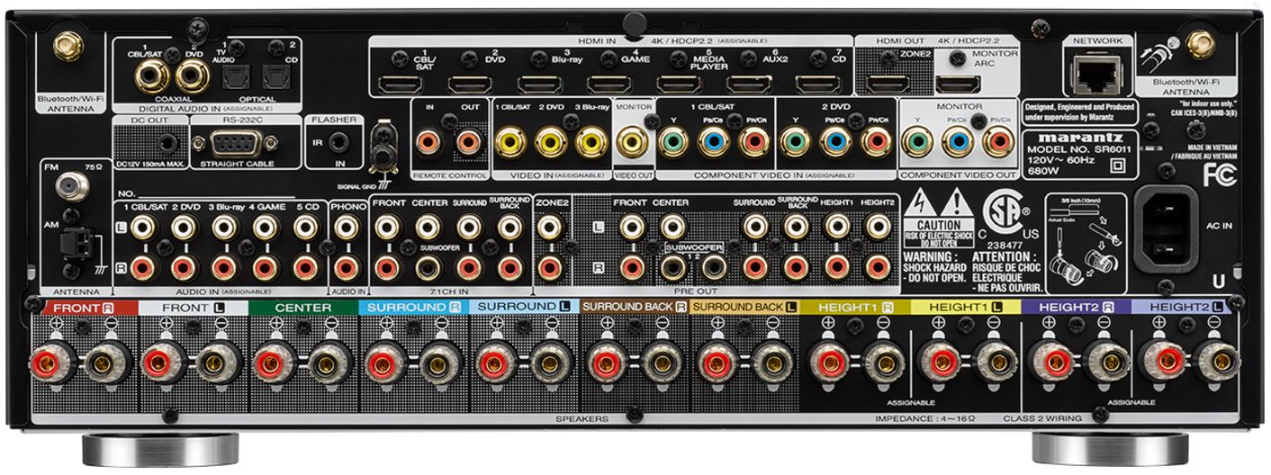

Αυτή είναι η πίσω όψη ενός σύγχρονου AVR.
Πρέπει να μάθεις να "διαβάζεις" τις διάφορες εισόδους - εξόδους σε πρώτη φάση και μετά όταν έχει περίπου αυτά που θέλεις να ψάχνεις λίγο πιο βαθιά στις οδηγίες χρήσης για λεπτομέρειες.
Για παράδειγμα, στην πάνω σειρά βλέπεις μια σειρά από υποδοχές hdmi. Αν κάνεις λίγο zoom θα διαβάσεις ότι αυτές που είναι σε μαύρο φόντο είναι είσοδοι, εκεί συνδέεις blue ray player, tv δέκτες, παιχνιδομηχανές και τέτοια. Παρατηρούμε πιο δίπλα σε ασπρόμαυρο φόντο να έχει 2 ακόμα θέσεις που είναι οι έξοδοι. Το συγκεκριμένο έχει δυνατότητα να συνδέσεις 2 τηλεοράσεις ή 1 τηλεόραση και 1 προβολέα. Πιο συγκεκριμένα θα προσέξεις ότι η μία έξοδος έχει την ένδειξη Zone 2, αυτό σημαίνει ότι μπορείς να στέλνεις σήμα από μία είσοδο στη μία τηλεόραση και σήμα από άλλη είσοδο, ή και την ίδια, σε άλλη τηλεόραση ή προβολέα στον ίδιο ή άλλο χώρο. Αυτό δεν είναι το ίδιο με το να έχεις απλά 2 εξόδους όπου συνδέεις πάνω δυο τηλεοράσεις αλλά είτε παίζουν και οι δύο το ίδιο ή μόνο η μία από τις δύο αυτό που θέλεις.
Αντίστοιχα υπάρχουν επεξηγήσεις για όλες τις υπόλοιπες συνδέσεις που βλέπεις.
Η κάτω σειρά δείχνει πόσα ηχεία (κανάλια) μπορείς να συνδέσεις (11 εδώ) άλλα πρέπει να διαβάσεις μέσα στις οδηγίες πως αυτά μπορούν συνδυαστούν ή να χωριστούν σε ζώνες. Ο συγκεκριμένος έχει μέχρι 3 ζώνες ελέγχου, 3 δωμάτια ας πούμε όπου μπορείς να στείλεις εικόνα και ήχο (με τι περιορισμούς πρέπει να δει κανείς τις οδηγίες χρήσης αναλυτικά). Αρα θέλει λίγο διάβασμα.
Τέλος, ο συγκεκριμένος έχει δυνατότητα να δώσει σήμα (ηχητικό, για όλα τα κανάλια του, εκεί που γράφει pre out) πριν τα τελικά στάδια ενίσχυσης και έτσι να συνδέσεις μετά κάποιον άλλο τελικό ενισχυτή ή ολοκληρωμένο που μπορεί να δεχτεί τέτοιο σήμα. Ο ολοκληρωμένος technics που έχεις δεν ξέρω αν μπορεί να δεχτεί τέτοιο σήμα αν και δεν βλέπω το λόγο σε πρώτη φάση να τον χρησιμοποιήσεις. Θα μπορούσες να συνδέσεις τα ηχεία από τους άλλους χώρους κατευθείαν σε έναν τέτοιο AVR.
Εν ολίγοις, η τεχνολογία και τα features υπάρχουν. Βέβαια επειδή ζητάς πολλά (3 ζώνες) ένας τέτοιος ενισχυτής κάνει αρκετά πάνω από 1000 ευρώ. Οπότε θα πρότεινα σε πρώτη φάση να κάνεις ένα search στο σκρουτζ ή σε ένα media marκt και να ξεκινήσεις από τα μηχανήματα που αντέχει η τσέπη σου και διάλεξε 1-2 στην τύχη, δεν έχει σημασία τώρα, και άρχισε να τα μελετάς για να δεις τι δυνατότητες έχουν και πως θα μπορούσες να τις εκμεταλλευτείς για τις ανάγκες σου. Στη διαδικασία αυτή εκτός του ότι θα μάθεις βασικά πράγματα για να μπορούμε να συνεννοούμαστε και μεταξύ μας θα δεις ότι θα μπορείς εύκολα να προσαρμόζεις τις ανάγκες σου στα διαθέσιμα προιόντα στην κατηγορία τιμής που σε ενδιαφέρει. Μετά θα μπορείς να είσαι λίγο πιο συγκεκριμένος στις ερωτήσεις σου και θα μπορούν να σου δώσουν πολλά μέλη πολύτιμες πληροφορίες από τις εμπειρίες του ο καθένας.

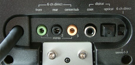

Τελικά ήταν αρκετοί αυτοί που έκαναν αυτή την ερώτηση και έτσι οδηγήθηκα σε αυτό το οποίο παράγγειλα και περιμένω.
Ας το έχουμε υπόψιν μας σε περίπτωση που κάποιο μέλος θα αναζητά τον τρόπο σύνδεσης του υπογούφερ Logitech Z-5500 σε κάποιον ενισχυτή.

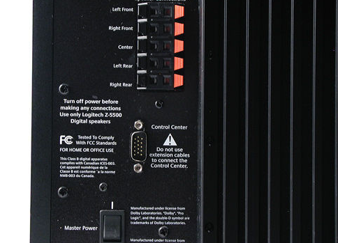

Είσαι σίγουρος; αν μπορείς βάλε μια φωτογραφία του sub από πίσω.

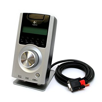

Το RS 232 είναι για έλεγχο του συστήματος, δεν είναι για να παίρνει ηχητικό σήμα από κει!
Δεν έχει άλλη είσοδο για LFE?

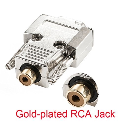

εννοείτε πως ακυρώνει τον έλεγχο του συστήματος και μπορείς μόνο να το δουλέψεις ως υπογουφερ χωρίς να κάνεις χρήση των εξόδων ηχείων.

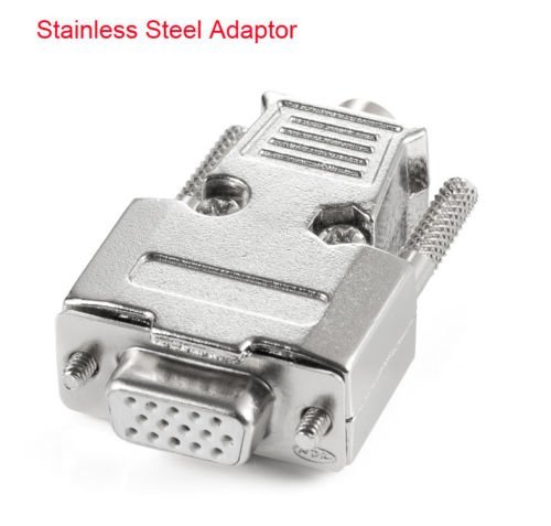

Υπάρχει και αυτή η λύση βεβαία η οποία μπορεί να είναι πιο σωστή, αλλά που να βρω κάποιον να το κάνει και πόσο θα στοιχίσει δεν γνωρίζω.

Δεν το ξέρω το sub, από οτι καταλαβαίνω αυτό κάνει και αλλη δουλειά, είναι από σετ 5.1, αυτά δεν δουλεύουν έτσι απλά μόνα τους ως sub όπως τα αλλά.
