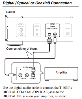

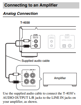

Και μία απορία:
Κάποια fm/dab tuners έχουν και αναλογική και ψηφιακή έξοδο ενώ κάποια άλλα μόνο αναλογικη. Αυτό σημαίνει πως τα δεύτερα χρειάζονται οπωσδήποτε συνδεση σε dac πριν συνδεθούν σε ενισχυτή ενώ τα πρωτα συνδεονται κατευθειαν σε ψηφιακες εισοδους του ενισχυτη (αν εχει)? Οποιος μπορει ας μου λυσει την απορία γιατί εχω ψιλομπερδευτει. Ευχαριστω και Χριστός Ανέστη παιδιά!

Σ ευχαριστω για την απαντηση. Υπαρχουν ομως και dab tuners τα οποια εχουν μονο αναλογικη εξοδο. Αυτα συνδεονται κανονικα στην αναλογικη εισοδο του ενισχυτη και βγαζουν και το ψηφιακο σημα (dab) και το αναλογικο (fm); Πως γινεται απο αναλογικη εξοδο rca να βγαινει σημα dab; sorry αλλα καπου εχω μπερδευτει μαλλον..

"You can connect the tuner to the stereo amplifies tuner input connectors and this will give both FM and DAB, the digital to analogue conversion would be done by the tuner itself."

... Πως γινεται απο αναλογικη εξοδο rca να βγαινει σημα dab; sorry αλλα καπου εχω μπερδευτει μαλλον..
Έχουν μέσα DAC τα tuners, οπότε βγάζουν και αναλογικό σήμα.
DAB είναι η εκπομπή από τον σταθμό, το tuner την λαμβάνει και την αποκωδικοποιεί είτε σε αναλογικό είτε σε ψηφιακό σήμα.
