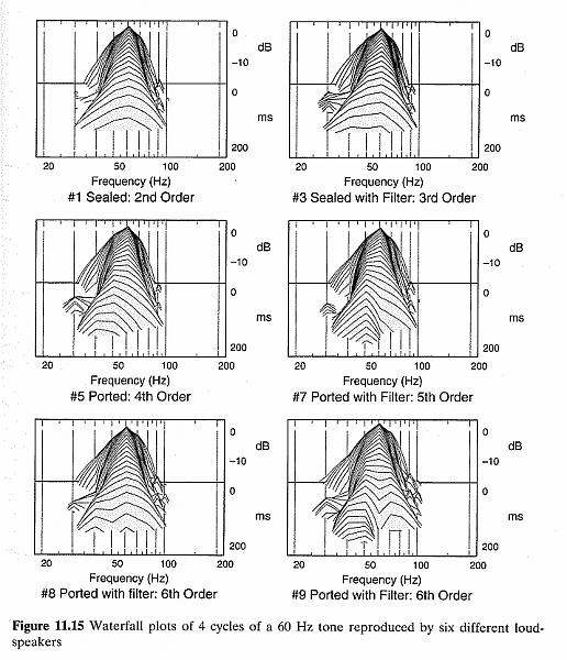

Παρατηρώ ότι οι περισσότεροι κατασκευαστές, ειδικά στις χαμηλές κατηγορίες προτείνουν σχεδιάσεις οπής ανάκλασης που θεωρώ εκ των πραγμάτων προβληματικές.
γιατί;
Στις υψηλές κατηγορίες;
μια τέτοια σχεδίαση ενδεχομένως να μου δημιουργήσει προβλήματα που δεν έχω.
Γιατί;
Gebreselassie
Μαύρος!
30.910
2.524
Σε τυπικούς χώρους υπάρχει πάντα η τάση για μπουμάρισμα. Φαντάσου τώρα η ιδιοσυχνότητα του port να πιάσει μια από τις συχνότητες συντονισμού του δωματίου. Θα μου βγάλει την πίστη μέχρι να βρω που να το βάλω.
51.411
125.600
Γιατί θέλω καλή απόκριση, δεν θέλω two-note bass (ακόμη κι αν αυτό μου δώσει extra dBs) και θέλω καλή απόσβεση.
Δηλαδή, αν σου αραδιάσω τα στουντιακά μόνιτορ σαμπ της Adam, ATC, Klein and Hummel, geithain, genelec, κλπ κλπ κλπ, που όλα είναι μπας ριφλεξ, είναι λάθος;
Και γιατί όλοι οι παραπάνω δε τα βγάζουν sealed; Δε ξέρουν; Αλήθεια, δε σε προβληματίζει η πρακτική των μεγάλων;8-)
Α, δε καταλαβαίνω τίποτα απολύτως από αυτό που έγραψες, αλήθεια, απλά υποθέτω ότι είναι "κακό" το "two-note bass". :D
Η απόσβεση και το μπας ριφλεξ δεν έχουν πάντως σχέση. Απόσβεση, ευκολονητο, αυτό ναι. :p
51.411
125.600
Α, εντάξει, αυτό είναι άλλο πράγμα.
Θεωρούμε ότι είναι λάθος η σχεδίαση, δηλαδή έχει καλό πικ στο σημείο συντονισμού της οπής, και ότι αυτή πέφτει στους ρυθμούς του δωματίου.
Σωστά, καλύτερα να μη πέσει εκεί. Δες που έχεις ιδιορυθμους και κοίτα να μη πάρεις τρύπα στην ίδια συχνότητα.
Αν όμως δεν έχει πικ στη συχνότητα οπής στο διάγραμμα απόκρισης, και είναι φλατ η απόκριση του ηχείου, τότε είναι άσχετο αν στο σημείο συντονισμού του χώρου έχεις οπή ή όχι. Σωστά;
Κι άμα την κλείσεις, κι είναι στον ρυθμό του δωματίου, γλυτώνεις όλο το πρόβλημα!
Κάτι λέω λάθος, δε μπορεί..

Εγώ νομιζω ότι καταλαβαίνεις αλλά κάνεις την πάπια (κουάκ).
Δηλαδή προκειμένου να κερδίσω μερικά dB είναι προτιμότερο να έχω μια νότα από την μπροστινή πλευρά του μεγαφώνου και μια από την πίσω σε φάση αφασία? Δεν ξέρω.. ρωτάω.
Μα είναι προφανές γιατί το κάνει όλος ο κόσμος. Το κέρδος σε dB είναι πολύ σημαντικό θέμα (κόστος, οδήγηση) ενώ η χειρότερη απόσβεση για τους περισότερους είναι μάλλον εντυπωσιακή.
Προφανώς όλα τα προβλήματα έχουν τις αντίστοιχες λύσεις αλλά γιατί να ξεκινάμε ανάποδα? Δεν ξέρω. Πες.
1.275
2.229
Υπάρχουν κατασκευαστές sub που δίνουν μαζί τάπες ώστε να λειτουργούν και σαν sealed.
Όπως πχ η SVS με το 16άρι της που μπορείς να ταπώσεις τα 3 port σε διάφορους συνδιασμούς που σου εξηγεί η εταιρία με τις μετρήσεις - αποκρίσεις συχνότητας.
51.411
125.600
Εντάξει, απαντάω: δεν είναι σε πλήρη αφασία, είναι συνφασική απόκριση μέχρι το σημείο συντονισμού, κάτω από το οποίο είναι σε διαφορά 180 μοίρες, κι έχουμε πλήρη ακύρωση, ή μηχανικό βραχυκύκλωμα.
Επαναλαμβάνω, δεν υπάρχει χειρότερη απόσβεση. Πως σου μπήκε αυτή η ιδέα;
Ακόμα πιο σημαντικό θέμα είναι ο σημαντικός περιορισμός του εύρους της μετακίνησης του μεγαφώνου, οπότε συνεχίζει να είναι εντός γραμμικής ζώνης σε υψηλές στάθμες, άρα χαμηλές παραμορφώσεις.
Διότι στο μπας ριφλεξ, μετακινείται λιγότερο ο κώνος του μεγαφώνου από ότι στο κλειστό κουτί.
Χαζομάρα, ε;

Κοίτα, ορθώς έχουν βγάλει "κακό όνομα" στην πιάτσα τα μικρά κουτιά με τρύπα, τα οποία έχουν ένα άθλιων δυνατοτήτων 6-αρακι και περιμένεις από το μικρής διαμέτρου τρυπάκι της καμπίνας να βγουν 50 κι 60 κύκλοι, καμιά φορά και 80.
Και βγαίνουν πρίμα από την τρύπα (φύσημα).
Και κάτω από τη συχνότητα της τρύπας, γίνεται το γνωστό κιγκλίδωμα. Της εκδιδομένης, ναι.:p
Σε καλής σχεδίασης κουτί, που το μεγάφωνο είναι της προκοπής, η τρύπα μπορεί να μπεί για άλλους λόγους, πέραν του κέρδους, και δεν είναι μικρής διαμέτρου, ξεγεννάς παιδί από αυτή την τρύπα, που λέει κι ο Ζαπάντης.:p:D
Το αληθές είναι ότι η διάμετρος της τρύπας οφείλει να είναι τουλάχιστον το 1/3 της διαμέτρου του μεγαφώνου. 18" γουφερ; Μίνιμουμ 6,5" η τρύπα. Να, αυτά ισχύουν.8-)
Όταν η συχνότητα συντονισμού είναι πολύ χαμηλά, όπως στο κακόμοιρο το 801 που το κακολογώ ασκοπως σε άλλο θρεντ, που είναι στους 20 κύκλους, ειλικρινά αδιαφορείς για το τι γίνεται κάτω από τους 20.8-)
Το γουφερ στις πολύ χαμηλές συχνότητες παίζει προς όλες τις κατευθύνσεις, είναι εξαιρέσεις τα καρδιοειδή. Οπότε, το αν θα είναι η τρύπα κάτω ή πίσω ή στα πλαϊνά, δε σε απασχολεί, εφόσον από κει βγάζει μόνο προϊόντα της πρώτης οκτάβας.
Αν τυχόν βγάζει από την τρύπα και τίποτα κάμπιες στους 400 πχ κύκλους, καλύτερα να μη σε κοιτάει η τρύπα, καλό κάνει να μη σε κοιτάει αν βγάζει μυξες από κει.:p
Μέσα στην καμπίνα γίνεται της εκδιδομένης το σιδηρούν κιγκλίδωμα. Θα πρέπει να έχει φροντίσει ο σχεδιαστής να συμμαζέψει το εν λόγω κιγκλίδωμα, και ένας τρόπος διαχείρισης είναι και η οπή.8-)
Ειδάλλως, το μεγάφωνο δεν αποτελεί φραγμό, και το κιγκλίδωμα βγαίνει διαμέσου του μεγαφώνου, ενώ ταυτόχρονα μοιράζεται προς κάθε κατεύθυνση και καημό.:D
Να λοιπόν που είναι χρήσιμο να έχεις μία ωραία τρύπα, να φέρεις βόλτα το πανηγύρι.8-)
Κάτω από τη συχνότητα συντονισμού της τρύπας, να θεωρηθεί ότι δε θα ακούσεις τίποτα, πες ότι κει τελειώνει το έργο. Κι έχεις πιάσει σωστά το θέμα.;)
Μη τη φοβάσαι την τρύπα. Να φοβάσαι την κακή σχεδίαση.>:(
Τώρα θα μου πεις ποιος σχεδίασε καλά το πράγμα, ε; Λοιπόν, τα γνωστά Adam, ATC, Klein and Hummel, geithain, genelec, κλπ κλπ κλπ, αυτά που είναι για τα στουντια, είναι πιο καλές σχεδιάσεις, διότι το σχεδιαστικό βάρος πέφτει εξ'ολοκληρου στη δουλειά που είναι να κάνουν και στο κόστος για να είναι ανταγωνιστικά, κι όχι στην εμφάνιση.:gotcha:
