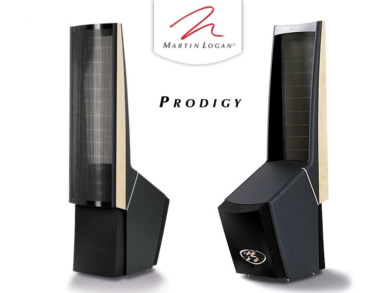

Αυτά: http://www.stereophile.com/content/martinlogan-prodigy-loudspeaker-measurements#v4MQZMiQlqSUKIxf.97
Μάλλον υπάρχουν κι άλλοι λόγοι που διατηρείς τις επιφυλάξεις σου για τα συμβατικά sub.
http://www.stereophile.com/content/martinlogan-prodigy-loudspeaker-page-2#taPUHsVkjMxUgYyr.97
The bass module is a sealed dual-woofer design. The forward-facing 10" ScanSpeak aluminum-cone woofer carries the bass audio signal. An independently enclosed, 10" ScanSpeak fiber-cone cone faces to the rear and is driven by a circuit that processes level, phase, and frequency range to create a partial cancellation of the front woofer's output in the lower frequencies (footnote 2). This ForceForward technology specifically reduces the common 50Hz null and 100Hz peak found in many rooms. For those requiring more forward bass, the Prodigy has a rear-panel switch for increasing the below-50Hz response by 3dB.

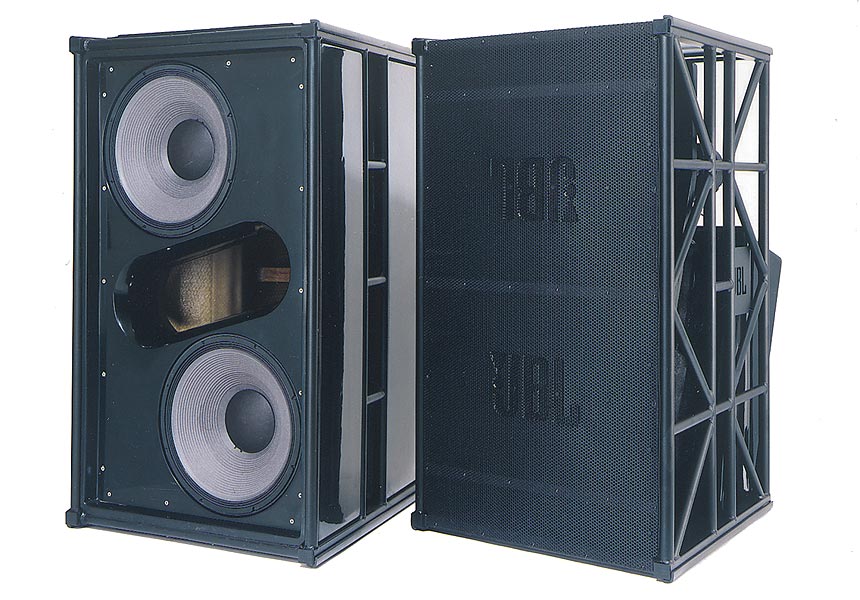

Δεν μπορείς να είσαι απολύτως σίγουρος μέχρι να τεθεί το ζήτημα επιτόπου...Μιλάμε εξάλλου για την ίδια σύζυγο που έχει προηγουμένως ανεχθεί αυτό το ηχείο:
Τότε ήμασταν νέοι. Με αγαπούσε. :headbang:
Δεν άλλαξε ενδεχομένως μονάχα εκείνη,αλλά κι εσύ...Φαντάζομαι ότι τότε μπορούσες ακόμα να ανεχθείς το συγκεκριμένο ταίριασμα ηλεκτροδυναμικών μεγαφώνων εντός κλειστής καμπίνας με την ηλεκτροστατική μεμβράνη.
