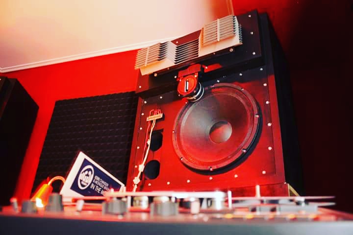

btw, που πατάνε τα mk2? Φαντάζομαι το booth είναι ξύλινο και τα πικαπ πατάνε σε τέτοιο υλικό οχι τίποτα μάρμαρο, γρανίτη κλπ. Αυτό θα μπορούσε να έφερνε κάτι σαν σκληράδα στα μέσουψηλά/υψηλά...αν και το mk2 είναι ελαφρώς ‘κουφο’ σε σχέση με τη στήριξη του.
1.872
1.557
τα ΜΚ2 πατανε σε βαση mdf η οποια παταει σε ποδια σαντουιτς καοτσουκ με φοαμ. Δεν ειχα ποτε θεμα αναδρασης αν κ καποια στιγμη θα φτιαξω βασεις αναρτησης

τα μονιτορ ειναι διδρομα ενεργα + τουιτερ με παθητικο κρος. Ενεργα με ηλεκτρονικο κροσσοβερ και τελικους, οχι φαση τζενελεκ κλπ.
