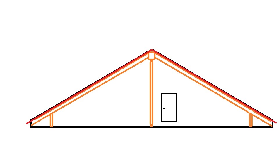

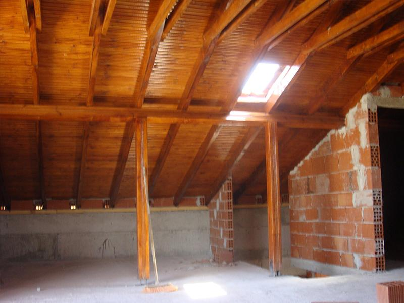

σε μια σοφίτα (καμιά 35τμ) με εσωτερική ξύλινη κολώνα στο κέντρο...πόση δουλειά θέλει για ανασχεδιασμό ώστε να φύγει το εσωτερικό δοκάρι που ενοχλεί και ίσως αν γίνεται να την ψηλώσουμε και λίγο8-)?
οι 2 τριγωνικές πλευρές είναι χτισμένες με τούβλο....αλλά τα κεραμίδια δεν πατάνε πάνω εκεί...παρά μόνο το κεντρικό ξύλινο δοκάρι της κορυφής...
στις πλευρές του δοκαριού (όπως δείχνει το λεπτομερές υπερσχέδιο του οτοκαντ) ακουμπάνε άλλα δοκάρια του σκελετού
και κατεβαίνοντας στις γωνίες της βάσης...... τα δοκάρια αυτά ακουμπάνε σε ξύλινο σκελετό και μετά στην πλάκα
κάπως έτσι
αλλά είναι πιο μέσα και πιο κοντός ο σκελετός αυτός
η πόρτα είναι στην ευθεία με την πλάκα (όπως βγαίνουμε στο ταρατσάκι από την κεντρική σκάλα) δηλαδή είναι ένα επίπεδο πάνω από την σοφίτα
το κόκκινο χρώμα είναι τα κεραμίδια :p

να κάτι τέτοιο έχω στο μυαλό μου.....
γιατί έναν ''μηχανικό'' που ρώτησα στα πεταχτά μου είπε ότι πρέπει να ξηλωθεί όλη στέγη και να γίνει νέος σχεδιασμός από την αρχή.....κ μου φάνηκε κάπως του ματς μόνο και μόνο για μια κολώνα
για τι κοιλοδοκό μιλάμε που να μπορεί να σηκώσει στέγη?
ο σιδεράς θα το κατέχει ή θα πέσει όλο στο κεφάλι μου στην πρώτη ταινία? :laugh:

Για αρχή βάλε περισσότερες φωτό γιατί το σχέδιο με τη φωτό δεν ταιριάζει
είπαμε σούπερ ντούπερ οτοκαντ :p
τώρα ΣΚ που θα πάω θα βγάλω....
