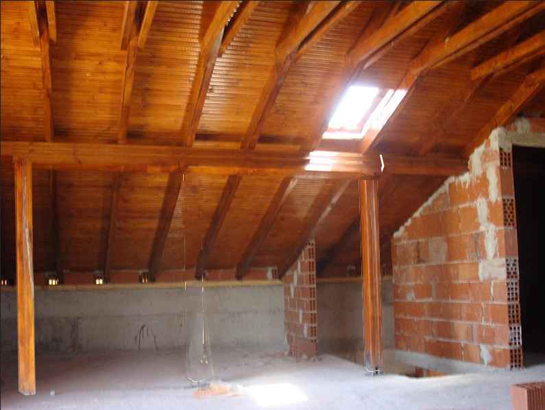

το κεντρικο δοκαρι μπηκε για να κραταει κ να στηριζει το βαρος της σκεπης-στην κορυφη-.......πρακτικως, --μετα απο σοβαρη στατικη μελετη απο μηχανικο-μπορει να μπει καταληλλο οριζοντιο δοκαρι με τα καταλληλα χαρακτηριστικα...τα ακρα του να πατανε στον τοιχο-στα τουβλα η σε δοκο κολημενη καθετα στον τοιχο και δυο δοκαρια στην ακρη του δαπεδου με καποια κλιση, προς το κεντρο του οριζοντιου δοκαριου
D
debianfox
οι υπο κλιση δοκοι μπορουν να μπουν κ στην ευθεια της οριζοντιας δοκου---απο ενας- η κ καθετως προς την διαδρομη της οριζοντιας δοκου ακολουθωντας την κλιση της σκεπης, ενουμενοι μεταξυ τους αντιρροπα- μπορουν να μπουν κ 2 η περισοτερα ζυγη αναλογα το μηκος της οριζοντιας δοκου...
υγ φυσικα ολα αυτα μετα σοβαρη στατικη μελετη μηχανικου

απ οτι καταλαβαινω γω το βαρος τσι σκεπης παει στ ακρα της σε ξυλινα δοκαρια καρφωμενα στο μπετο ?
αν ναι ειναι τραγικο θα ελεγα λαθος
αν ναι και αναλογως πως ειναι τα υπο κλιση δοκαρια δεμενα με το κεντρικο - το υποστυλωμα που ενοχλει δεν παιζει και μεγαλο ρολο ...

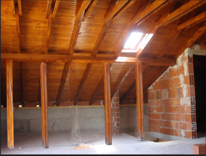

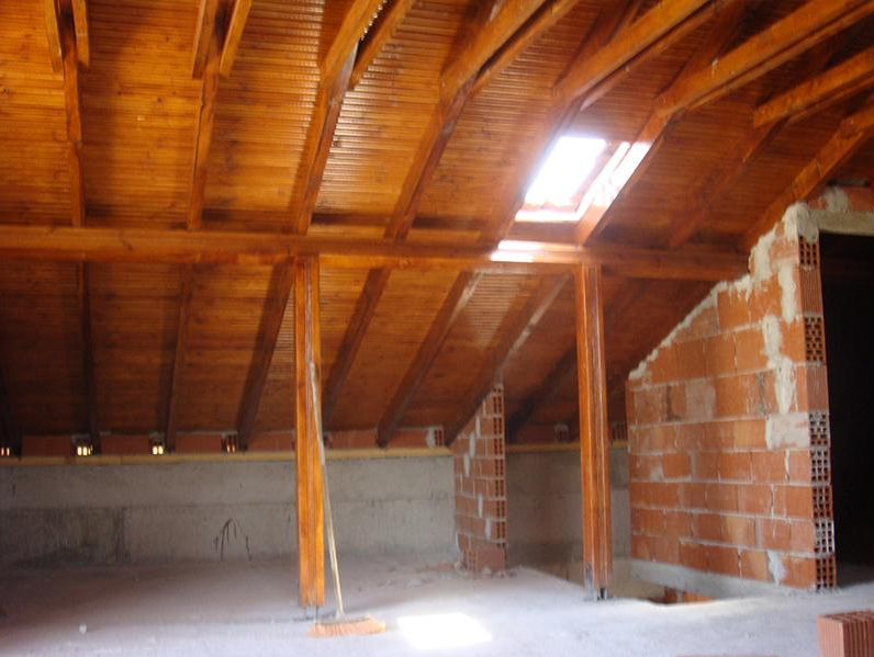

αν οντως δεν καταλαβες, στο εκανα στο φοτοτσοπ.. ξαναλεω πολυ προχειρα και με τυχαιες αποστασεις μεταξυ τον κολωνων..
αρχικα εστω οτι ειναι ετσι,
μπορεις να αρεωσεις τις κολωνες:
αν ξεπερασεις μια συγκεκριμενη αποσταση θα χρειαστει να βαλεις και οριζοντιο(δοκαρι):
πολυ σημαντικο για οποιοδηποτε σεναριο, ειναι να μπορει να αντεξει η πλακα στα σημεια που πατανε οι νεες κολωνες το επιπροσθετο βαρος.
(το ξαναλεω, οτι για ολα αυτα θα πρεπει να συμβουλευτεις καποιον επαγγελματια).
και βεβαια υπαρχουν και πιο συνθετες λυσεις..
νομιζω τωρα ειναι καλητερα?
