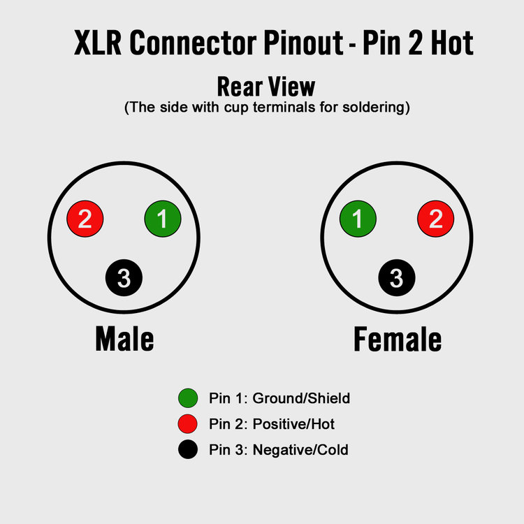

Από τη στιγμή που είδα τις φωτογραφίες που ανέβασες @scor , κατάλαβα ότι δεν τα έχεις κολλήσει σωστά.
To pinout είναι σωστό.
Αυτό δεν ισχύει.
Θα μιλήσω με σκληρά λόγια, γιατί έχουνε μπει στο θέμα και ο @Π.Α.Η. που το παίζει σχετικός, αλλά δεν είπε τίποτα για να βοηθήσει, και κανονικά σχετικοί και οι άσχετοι και κανένας δεν είδε το απλό λάθος της συνδεσμολογίας.

Δεύτερη κίνηση μόλις είδα τις φωτογραφίας ήταν ένα πάω και να ξεβιδώσω τα βύσματα από το καλώδιο που έχω φτιάξει για τα δικά μου ηχεία. Πραγματικά συνδεσμολογία ειδική μου είναι διαφορετική από τη δική σου.
Η φωτογραφία που μας έβαλε ο @g.kar είναι η σωστή συνδεσμολογία. Περίμενα ότι μετά από αυτή κάποιος θα το έγραφε.
Με δυο αγωγούς και μια γείωση μπλενταζ δεν παίζει ρόλο η επιλογή των χρωμάτων των αγωγών.
Επίσης τα βύσματα XLR, θηλυκά και αρσενικά, γράφουν πάνω στο πλαστικό τους, δίπλα από τα ποδαράκια το νούμερο του αγωγού, ώστε να μη χρειάζεται να κοιτάς εικόνες όποτε θες να κολλήσεις.
Οπότε το λάθος που έχεις κάνει είναι ότι έχεις βάλει ανάποδα τους αγωγούς 1 και 2. Ακολούθα την παραπάνω εικόνα και θα το κάνεις σωστά.

@scor, αν δεν κατάλαβες τί έχω γράψει, πες μας στις φωτογραφίες που έβαλες ποιό είναι το αρσενικό και ποιό το θηλυκό, γιατί δεν φαίνονται, να σου πω ποιά καλώδια να κάνεις σκάντζα.

Αφού είπα ότι τα καλώδια ελέγθηκαν για συνέχεια και βραχυκύκλωμα. To pinout είναι σωστό.
Πειράζει που τα έχεις κολλήσει λάθος ;
Γιατί τελικά δεν είδες τα νούμερα των pins για το αρσενικό και το θηλυκό !
Το pin 1 στο pin 1
Tο pin 2 στο pin 2
Το pin 3 στο pin 3.
Γι αυτό ακούς με τη μισή ένταση
Από την αρχή σου το επεσήμανα
