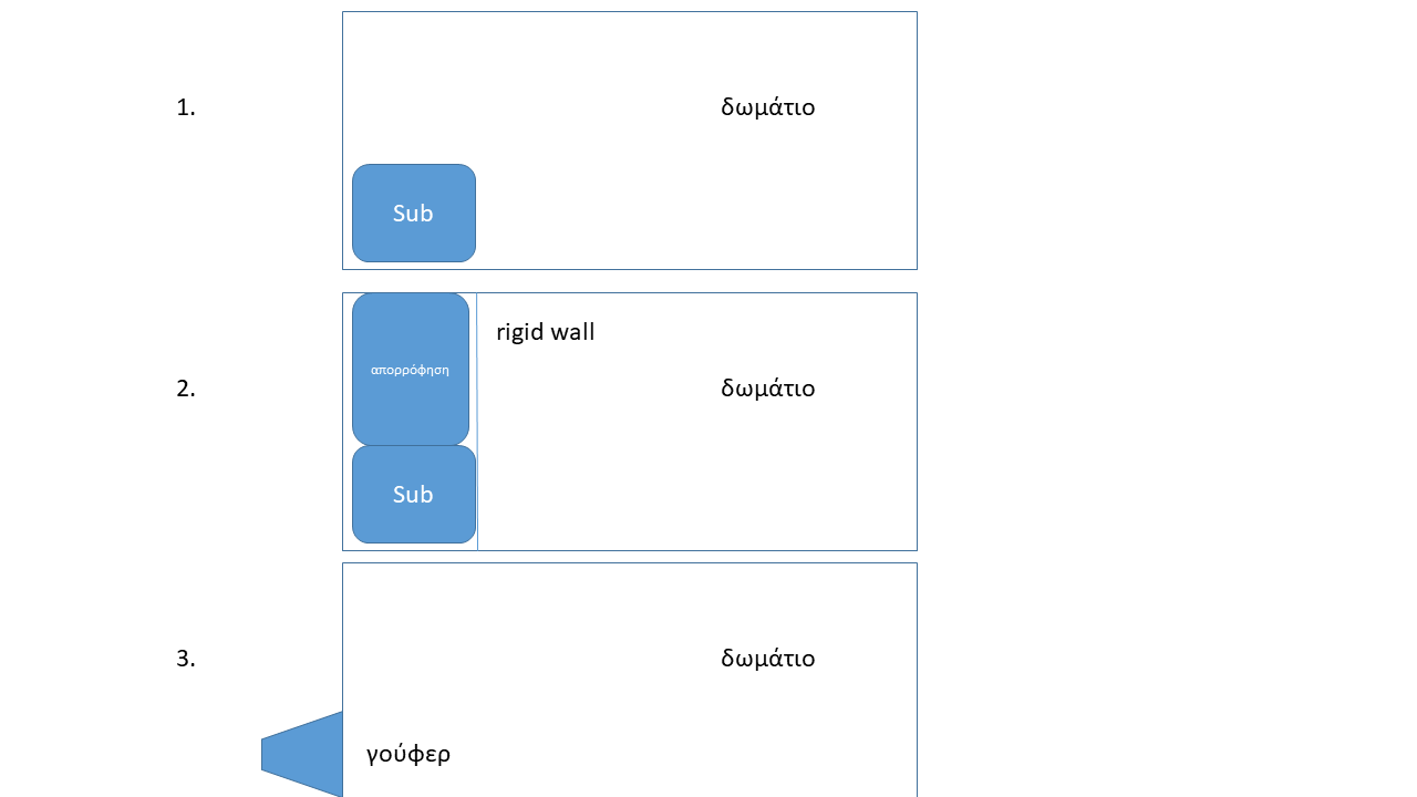

Μερικές απαραίτητες διευκρινίσεις για να συνεννοηθούμε. Σκεφτείτε τις εξής 3 διατάξεις:
1. σαμπ κολλητά στον τοίχο (κλασσική τοποθέτηση για τους περισσότερους, όπως και της μελίνας)
2. σαμπ εντοιχισμένο με το κουτί του μέσα στον τοίχο (κλασσικό στουντιακό soffit, γι αυτό μιλάει ο εαρ).
3. γούφερ προσαρμοσμένο πάνω στον τοίχο χωρίς το κουτί του (infinite baffle, γι αυτό μιλάω εγώ, χωρίς να το έχω διευκρινίσει είναι η αλήθεια, νόμισα ότι θα το είχατε καταλάβει από τα drivers που κοιτάω).
Στο 1. και 2. η πίσω ακτινοβολία δε χάνεται. Στο 3., χάνεται, δεν επιστρέφει στο δωμάτιο ακρόασης.

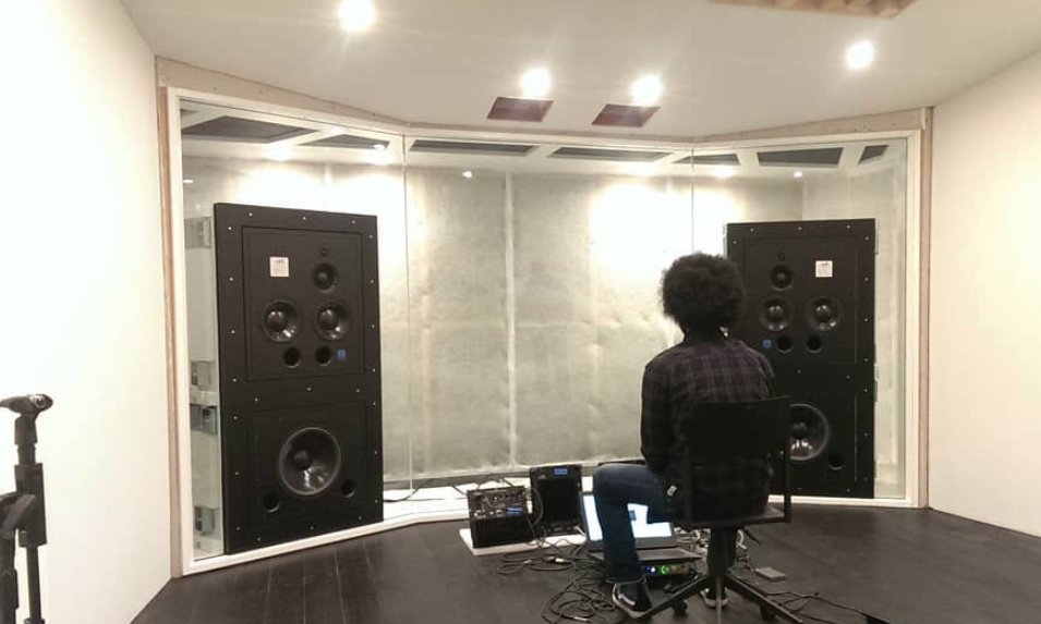

Εκτός από τα 3 παραπάνω παραδείγματα υπάρχει ο εντοιχισμός του σαμπ με το κουτί του σε στερεό τοίχο που χωρίζει το χώρο ακρόασης από άλλο μεγάλο χώρο. Έτσι τοποθετεί συνήθως ο northward acoustics:
Ούτε εδώ έχουμε επιστροφή της πίσω ακτινοβολίας στο χώρο ακρόασης. Τα κρύσταλλα που βάζει είναι κάτι τόννων και δεν αφήνουν να περάσει τίποτα.

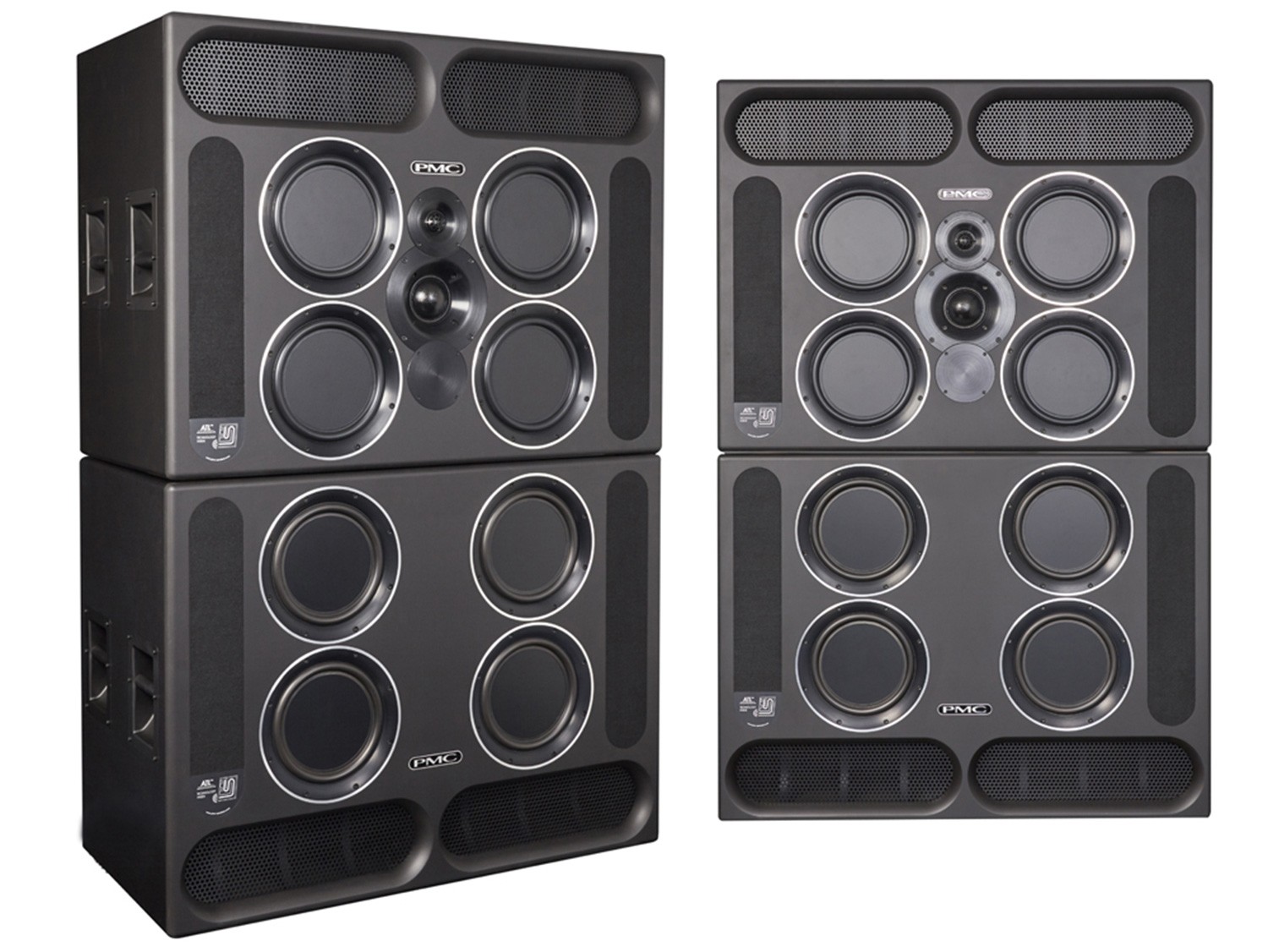

Έχει παιχνίδι.

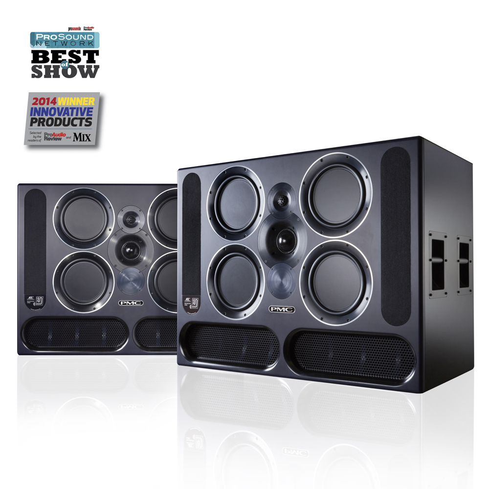

Έχει κι ωραία ηχεία για τέτοιο παιχνίδι:
Αν νομίζετε ότι είναι μεγάλο αυτό, μη πατάτε το παρακάτω κουμπί:
Κι όσοι δυσκολεύονται με τα άνωθεν, λύσεις απλές, υπάρχουν.
Ψωνίστε άφοβα.

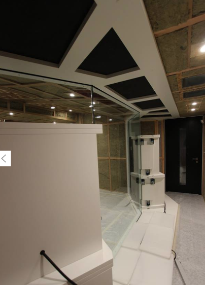

60.785
147.633
Λύσεις, υπάρχουν.
Εμφανίσημες, όχι μόνο στουντιακές.
Δικαιολογίες δεν υπάρχουν...
