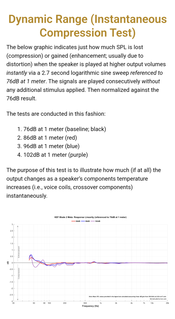

Το γνωστό μικρό ομοαξονικό της ΚΕΦ, που ειλικρινά "κεντάει" στις μετρήσεις, έχει τύχει να το ακούσω αρκετές φορές, και λόγω των λίαν αξιόλογων μετρήσεών του, του έδωσα το χρόνο, την ευκαιρία να αποδείξει και στα αυτιά μου τα "κάλλη" του. Άμ δε, τενεκές λέμε, και μάλιστα, τενεκές ξεγάνωτος. Μια σιχαμένη τσιρίδα, αλλά με εξαίσια διασπορά και ομοιογένεια στην οφ άξις, να μη χάσεις τίποτα.
Δε το άκουσα ποτέ με σαμπ, ή έτσι τουλάχιστον θυμάμαι, γιατί μεταξύ μας, σε μια αίθουσα έκθεσης αν έχει ένα από τα δικά του σαμπ, είναι σα να μην έχει τίποτα.
Θα μου πεις (ορθώς) ισοσταθμίζεται. Ναι, βεβαίως ισοσταθμίζεται, και επειδή ακριβώς έχει σωστή οφ αξις, θα "ακούει" στην ισοστάθμιση, και μια χαρά ξέρω να φέρω την 3η οκτάβα όπως πρέπει, μια δεκαριά dB στην κεφάλα, κι άσε τα σαμπ από κει και κάτω να βγάλουν άκρη, οκ.
Πάμε στο κρίσιμο ερώτημα: τι max SPL μπορεί να βγάλει το ένα ψεύτικο γουφεράκι από αυτό το ηχειάκι χωρίς συμπίεση στην 3η οκτάβα;
Άσε τι βγάζει στον 1 χιλιοκυκλο, ας βγάζει και 120 dB εκεί, δε μας ενδιαφέρει. Η 3η οκτάβα μας νοιάζει, το από πάνω, θα κουρευτεί για να συμβαδίζει σωστά στα ταργκετ κερβ, ώστε να μην έχει τονικές αλλοιώσεις.
Εκτιμώ πως ούτε 85dB max SPL δε μπορεί να βγάλει ασυμπίεστα στο 1μ απόσταση ακρόασης. Αυτό σημαίνει πως ναι, μπορεί να παίξει άψογα με χρήση σαμπ και ισοστάθμιση, ώστε να έχει ένα σοβαρό ταργκετ κερβ στο χώρο, αλλά η μέγιστη στιγμιαία SPL στάθμη του, δεν θα μπορεί να είναι πάνω από 85 dB SPL στο 1μ, δηλαδή στα 2 μέτρα από 2 ηχεία έχεις χρήσιμο max SPL τα 85dB, δηλαδή μέση στάθμη ακρόασης υποχρεωτικά κάτω από 70 dB.

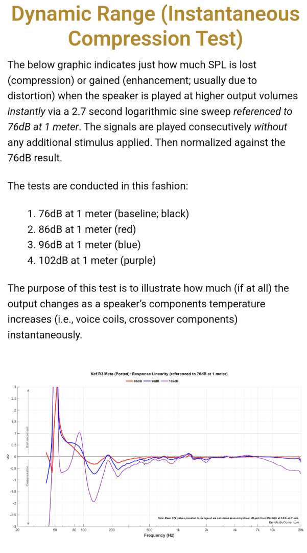

Ας πάμε στο R3, διπλασιων δυνατοτήτων, με τα δύο γουφερ, να δούμε τι συμπίεση έχει:
Δράμα. Το 102 dB στο 1 μέτρο, το έχει σφάξει και πάνω από 200 κύκλους.
Αν θες να "ανεχτείς" κοντά 1dB δυναμική συμπίεση, τότε συμβιβάζεσαι με μέγιστη στιγμιαία στάθμη τα 96 dB στο 1μ απόσταση ακρόασης.
Οκ, αυτό σημαίνει πως με ένα ζευγάρι τέτοιων ηχείων, με χρήση 2-4 σαμπ και κρος στους 100 κύκλους, στα 2 μέτρα απόσταση ακρόασης, θα ακούς με το συμβιβασμό σου (1dB δυναμική συμπίεση) σε στάθμη 10dB κατώτερη της στάθμης αναφοράς, η οποία προβλέπει μέση στάθμη 85 dB με κορυφές 105dB), εσύ θα έχεις κορυφές 95 dB με 1 dB συμπίεση.

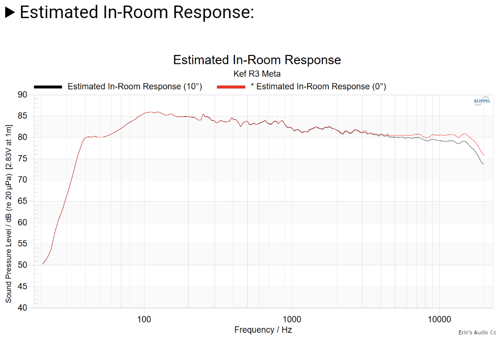

Ας δούμε τώρα την απόκριση του ηχείου:
Από τους 100 και πάνω, παίζει πραγματικά άριστα.
Δε χρειάζεται ισοστάθμιση, τίποτα δε θέλει.
Στον 1 χιλιοκυκλο, θα έχει τη σωστή πτώση στάθμης περί τα 5 dB του έξοχου αυτού ταργκετ κερβ, ή καλύτερα του αναμενόμενου αυτού room curve.
Άρα, η μέγιστη στιγμιαία SPL στάθμη του σεταπ (μαζί με τα σαμπ) θα είναι 95 dB στους 100 κύκλους και ~90 dB στον 1 χιλιοκυκλο.

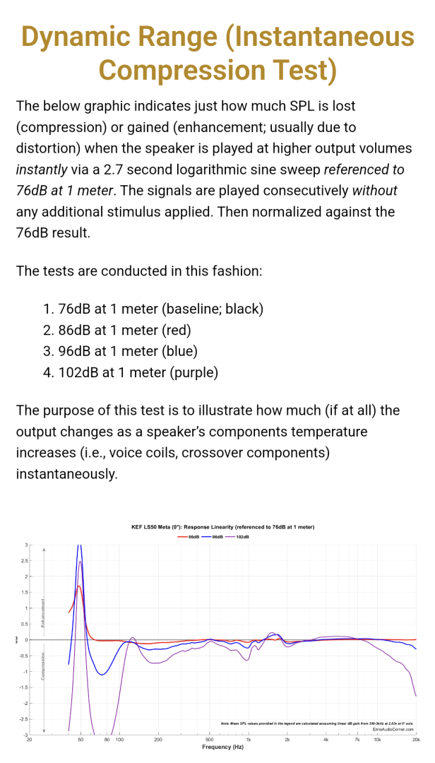

ΥΓ. 2. Τενεκές. ΚΕΦ λς 50 😜🤪😁

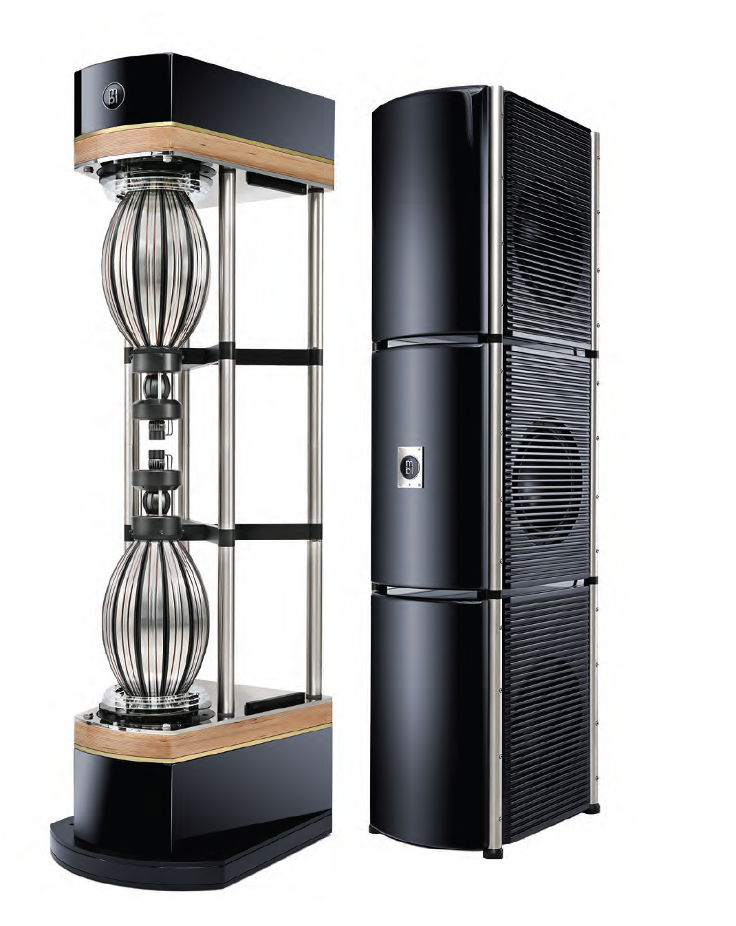

26 χιλιάρικα το δίνουν..
Πολύ φτηνό για τον ήλωνα τον μάσκ, αυτός κάτω από μουον δε πέφτει.
1.341
2.325
υπαρχει και ποιο πανω; νομιζα πως το blade ηταν το flaship LOL
ουααου. λιγα ηχεία βλεπεις που λες "ε ναι αυτο ειναι ενα καραεξωτικο ηχείο" εντυπωσιακο.
