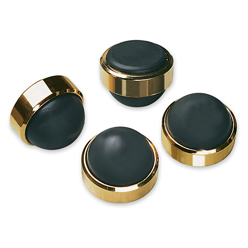

Αν βαλω 1 τετραδα ανα ηχειο απο αυτα τα μαλακα πλαστικα που συνοδευουν μερικοι κατασκευαστες τα κεντρικα ηχεια (π.χ. Β&W), θα βελτιωθει η κατασταση? Κανενα σαιτ Ελληνικο με τετοια ?

Δεν μειώνονται. Καθόλου.
Παίζεις με τα πλαστικά.
Όλη η ιστορία περί στήριξης του ηχείου, αποβλέπει στους κραδασμούς της καμπίνας. Όχι στη μετάδοση ήχου προς το δάπεδο.
Ο ήχος, ξεκινάει από το μεγάφωνο, και για τις χαμηλές συχνότητες, η καμπίνα δεν υπάρχει καθόλου, δεν αποτελεί φραγμό.
Οι κραδασμοί της καμπίνας, ουδεμία σχέση έχουν με τα ντεσιμπέλ ήχου που παράγει το μεγάφωνο. Τρίχες...

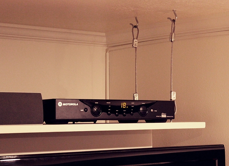

Ευχαριστω πολυ για τις προτασεις. Σκεφτηκα κι εγω το κρεμασμα, αλλα ειναι λιγο βαρια για κατι τετοιο (25 κιλα εκαστο)!:)
- κανένα πρόβλημα , φίλος έχει χρόνια κρεμασμένα 1 ζευγάρι IMF - transmition line , 40 kgr + έκαστο
