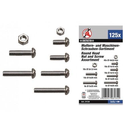

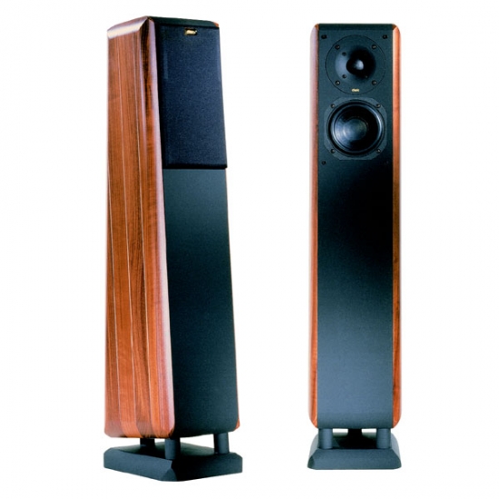

Με τα chario cygnus τι γίνεται? Με την συσκευασία παραδίδονται για τον λόγο αυτό, ένα σετ από βίδες ευτελούς αξίας όπως ακριβώς οι παρακάτω...
Η κατασκευή του ηχείου είναι κάπως περίεργη, Ξύλινη χονδρή βάση με κάποια απόσταση από το ηχείο, διότι υπάρχει μεγάφωνο στο κάτω μέρος , καθώς και 2 οπές εκτόνωσης ...
[DOUBLEPOST=1554714827][/DOUBLEPOST]Οι βίδες βιδώνονται υποτίθεται στις ειδικές οπές που έχει στο κάτω μέρος για την τοποθέτηση ακίδων κλπ.
Τι είδος ακίδων τελικά να τοποθετήσω? Προς το παρόν έχω τοποθετήσεις τις βίδες...

Στην συσκευασία των Chario δεν περιέχονται ακίδες στήριξης από τον κατασκευαστή και σε καμία περίπτωση βίδες που προορίζονται να μπούν εκεί. Η συσκευασία περιλαμβάνει μόνο καποια αυτοκόλλητα στρογγυλά αντικραδασμικά. Μπορούν να χρησιμοποιηθούν ακίδες ή οποιοδήποτε άλλο τρόπο στήριξης με σπείρωμα Μ6 (κατά πάσα βεβαιότητα).

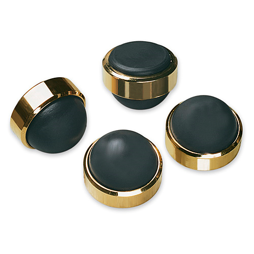

Τελικα πηρα αυτα: https://www.odes.gr/el/vaseis/vasei...resonance-damper-shock-absorb-plus-set-4.html
και δεν το μετανιωσα. Το προβλημα περιοριστηκε αρκετα. Το μονο προβλημα ειναι οτι δεν μπορω να τα σταθεροποιησω-κολλησω στη βαση των ηχειων ετσι ωστε να μετακινουνται μαζι με αυτα οταν χρειαζεται.

Μπορείς να τα κολλήσεις με αυτοκόλλητη ταινία διπλής όψης.

Δεν νομίζω ότι η Chario το κάνει από τσιγκουνιά. Μήπως η βάση που δέχεται την ακουστική εκτόνωση των χαμηλών πρέπει να έχει μεγάλη επιφάνεια στήριξης;

Τα έχω τοποθετήσει στα rf 62 II και εκτός της υποτίθεται βοήθειας που προσφέρουν, ρυθμίζονται πολύ εύκολα, με ακρίβεια, στο τελείως στραβό μου πάτωμα. Το ένα ηχείο ''κάθεται'' επάνω σε γυάλινα τούβλα για να καταλάβετε... Βέβαια έχουν κάποιο αρκετά ανεβασμένο κόστος!

Επίσης, οι βίδες με το μέγεθος της μεγαλύτερης στην φωτογραφία παραπάνω (8 τεμάχια) συμπεριλαμβανόταν στην συσκευασία, σύμφωνα με τον Πωλητή, (είναι demo, μαζί όμως με την πλήρη συσκευασία τους).
Δεν ξέρω βέβαια τον λόγο που τα έθεσαν στην συσκευασία. Αφού όμως ταίριαζαν στις ειδικές θέσεις στην βάση των ηχείων, τις έθεσα σαν ακίδες.
Και εγώ έτσι πιστεύω, ότι είναι M6 κατά πάσα πιθανότητα.
