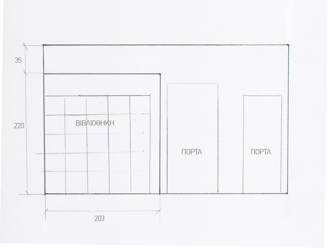

Aφού διάβασα το, πολύ ενδιαφέρον, θρεντ του Κώστα για την ακουστική περιποίηση, έχω κάποιες απορίες σχετικά με το δικό μου χώρο, στις οποίες χρειάζομαι τη βοήθειά σας. Πρώτα απ΄ όλα επισυνάπτω σχέδια του -ομολογουμένως περίεργου- χώρου μου: Είναι 18,9 τμ με ύψος 2,55 μ και έχει και μια εσοχή 2,2 τμ με ύψος 2,2 μ. Είναι το δωμάτιο που χρησιμοποιώ ως γραφείο, οπότε δεν έχω αισθητικούς ή άλλου είδους περιορισμούς, γυναίκα δεν πατάει το πόδι της εδώ! Οι ακροάσεις θα γίνονται μίντφιλντ, ζαχαρώνω το σετάκι Dynaudio LYD-48 & 18S. Αλλά πρώτα θέλω να φέρω το χώρο σε ένα καλό ηχητικό επίπεδο. Πάνω από το γραφείο (διακεκομμένες γραμμές στο σχέδιο) κρέμεται εδώ και καιρό απορρόφηση 1,2x1,2μ. με τέσσερις πλάκες ορυκτοβάμβακα 50kg/m3, που έχουν βοηθήσει με το σλαπ έκο. Στην πόρτα πίσω από τη θέση ακρόασης έχει μπει διάχυση 0,9x0,9 μ. από φελιζόλ. Πέραν τούτου τίποτα άλλο. Ημιυπόγειο είναι, τούβλο και τσιμέντο κάργα. Το μεγαλύτερο μέρος του πατώματος καλύπτεται από μοκέτα. Οι ραφιέρες αριστερά είναι αυτές οι τετράγωνες του ikea. 2 κρεμαστές, 2 στο πάτωμα και ανάμεσά τους 60 εκ. γυμνός τοίχος. Η εσοχή στο φρόντγουολ είναι μια πόρτα που δεν χρησιμοποιείται και έχει καλυφθεί σχεδόν ολόκληρη από τη συλλογή των CD. Ιδού λοιπόν οι απορίες:
1. Όπως βλέπετε στα σχέδια, στις γωνίες πίσω από τα ηχεία έχει τις κλασικές, μαλακισμένες ελληνικές κολόνες. Και λόγω των παράθυρων-καλοριφέρ να τις κλείσω διαγώνια με mdf δεν παίζει. Σκέφτηκα, λοιπόν, μήπως με λεπτό ξύλο που μπορεί να λυγίσει έκανα έναν ημικύλινδρο που θα κάλυπτε κολόνες-γωνίες από πάτωμα έως ταβάνι και μέσα έβαζα ορυκτοβάμβακα ή άλλη απορρόφηση. Σκέδαση θα προσφέρει η κυρτή επιφάνεια, αλλά τις χαμηλές θα τις μαζέψει αυτή η κατασκευή; Ή υπάρχει κάποια καλύτερη λύση; Για τις γωνίες πίσω από τη θέση ακρόασης σηκώνω τα χέρια ψηλά... 🤔
2. Στους πλευρικούς τοίχους λέω να βάλω διαχύτες φελιζόλ σε mdf και από κάτω aritherm. Επίσης το ταβάνι πρέπει να καλυφθεί έως και το 1/3 της επιφάνειάς του. Με τον ίδιο τρόπο όπως οι πλευρικοί τοίχοι ή αρκούν διαχύτες χωρίς aritherm;
3. Απ΄ ό,τι έχω καταλάβει από τα ποστ σας στους μικρούς χώρους χρειάζεται, εκτός από πολλή διάχυση που προτείνει ο Κώστας, και απορρόφηση σε συγκεκριμένα σημεία. Ο δικός μου χώρος νοείται ως μικρός και πού θα πρέπει να μπει πρόσθετη απορρόφηση; (υπάρχουν και 4 πάνελ που είχα φτιάξει παλιότερα, 0,6x1,2 μ. με ένα ορυκτοβάμβακα 50kg/m3 έκαστο).
4. Έχει κανείς σας εμπειρία από folded well diffusers; Μου έχει κεντρίσει το ενδιαφέρον το γεγονός ότι μπορούν να πιάσουν ένα εύρος συχνοτήτων που κατεβαίνει αρκετά χαμηλά. Για το φρόντγουολ τα σκέφτομαι, DIY εννοείται, πιάνουν τα χέρια μου...
5. Kαι για το τέλος ένα κουίζ: Η Dynaudio προτείνει το στήσιμο των ηχείων στο 38% του μήκος του χώρου ακρόασης. Βρείτε το μήκος του χώρου! 😁

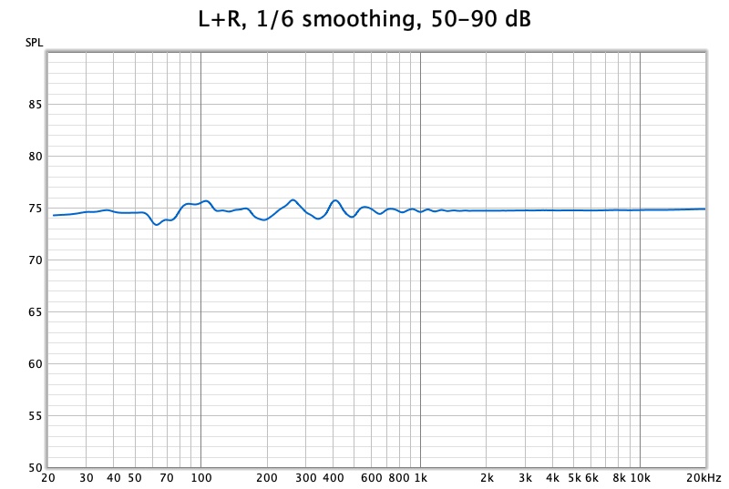

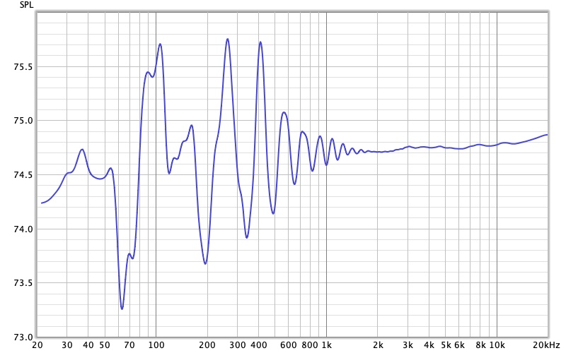

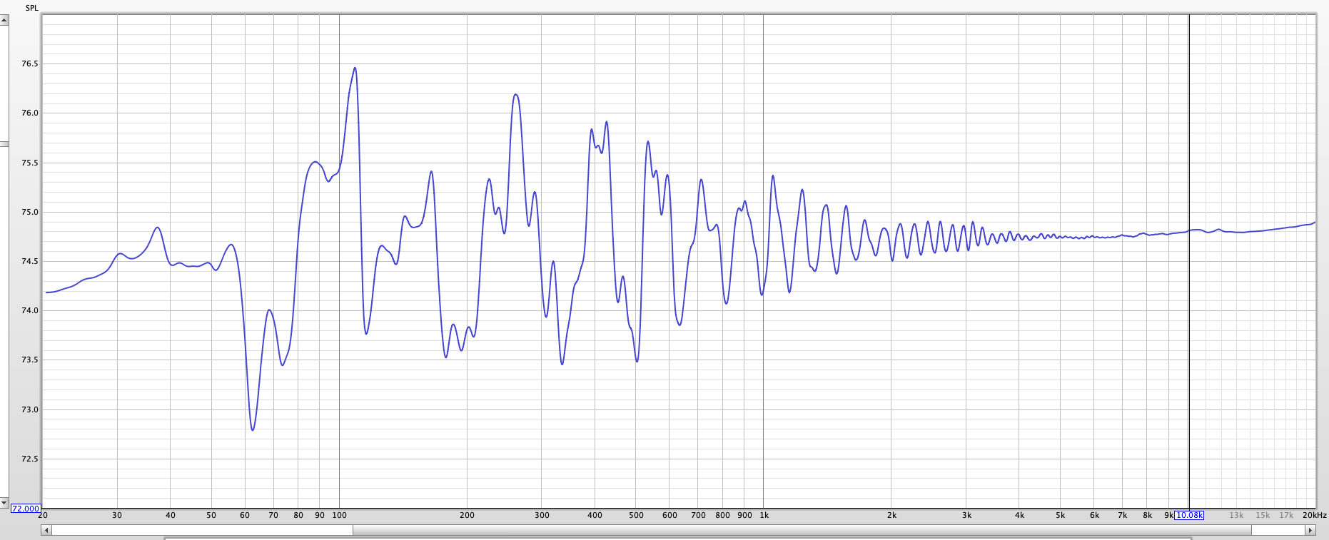

Ναι, αλλά όχι με κατάλληλο μικρόφωνο (omni directional μικρόφωνο «ψείρα», που υπήρχε εύκαιρο, πιο πολύ για να εξοικειωθώ με το REW στην προηγούμενη καραντίνα). Δεν ξέρω αν μπορεί να φανεί χρήσιμο...

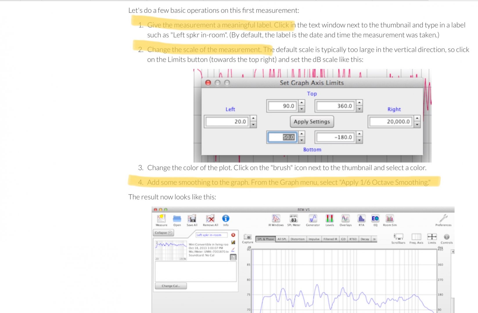

Διάβασε εδώ για το πως απεικονίζουμε μετρήσεις

Εννοείς ότι χρειάζονται και τα υπόλοιπα γραφήματα; Έχει νόημα αυτό, από τη στιγμή που το μικρόφωνο είναι ακατάλληλο;
Όταν ρωτάνε πριν διαβάσουν με πιάνει το υστερικό μου

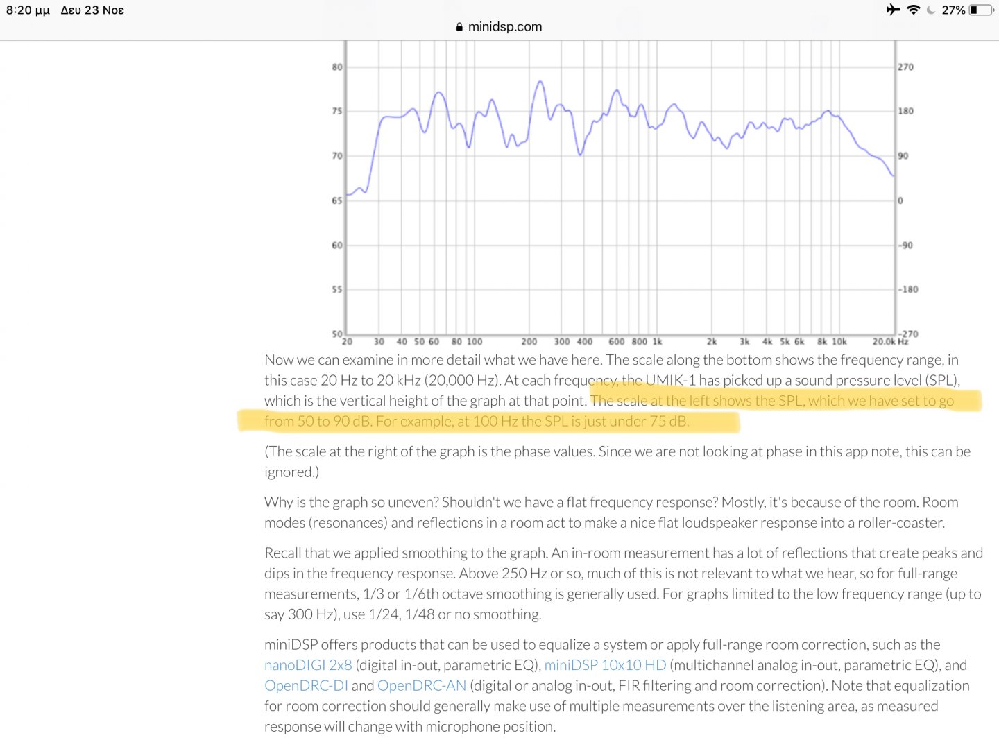

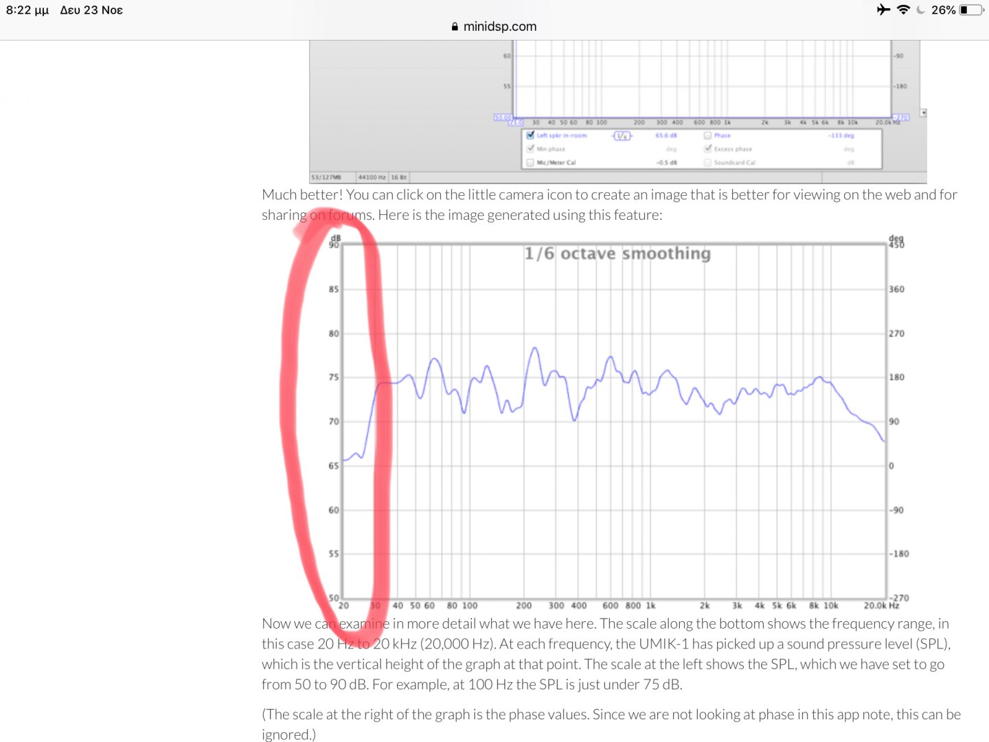

Σόρι, παρέλειψα το label για να καταλάβετε αν είναι ένα ηχείο ή δύο. To smoothing ήταν 1/6 στο δεύτερο γράφημα, αλλά στα 50-90dB δεν φαίνεται τίποτα. Εξαρχής είπα ότι μάλλον δεν είναι αξιοποιήσιμη η μέτρηση.
Δεν είναι, αλλα έμαθες κάτι ;)
