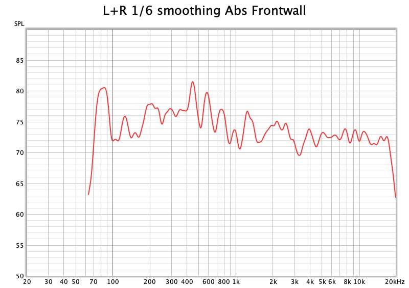

Ορίστε και μια μέτρηση (με σωστό μικρόφωνο αυτή τη φορά). Έστησα τα παλιά μου genelec 1029 στα 1,6μ. από τη θέση ακρόασης, εκεί περίπου όπου θα μπουν τα καινούρια ηχεία. Έκανα μετρήσεις τοποθετώντας 4 ηχοαπορροφητικά πάνελ σε διαφορετικά σημεία κάθε φορά. Καλύτερη ήταν αυτή με τα πάνελ στο frontwall, πράγμα που μου φαίνεται λογικό.
Όταν τα μετέφερα στην πίσω αριστερή γωνία, όπου έχω παρατηρήσει ότι μαζεύεται πολύ σκατίλα, μειώθηκε το πικ των 84Hz κατά 2dB. Με τα πάνελ στο σημείο πρώτης ανάκλασης στους πλευρικούς τοίχους υπήρξε αντίστοιχη μείωση στο πικ των 450Hz.

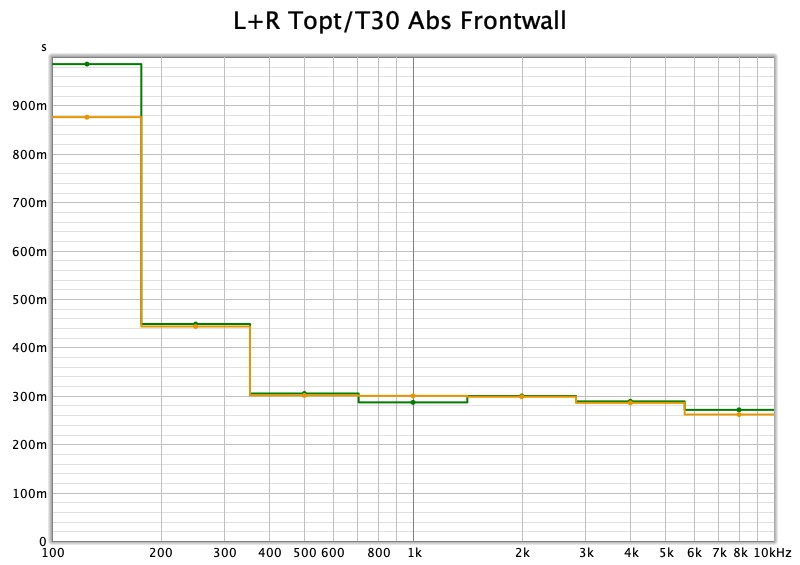

Ωστόσο, το RT60 δεν είναι σε καμία μέτρηση καλό μεταξύ 100-350Hz.

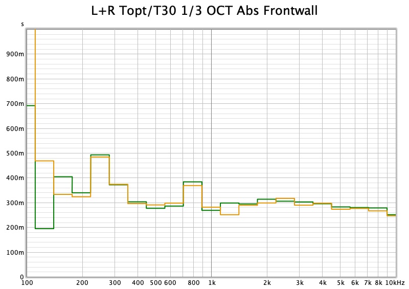

Οι χρόνοι δεν είναι καθόλου κακοί. Βάλε αν θέλεις 1/3 octave bars στο RT, φαίνεται καλύτερα.

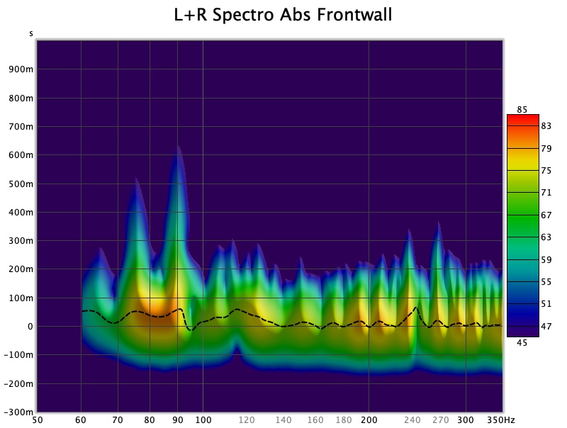

Κάτω απο τα 200-250Hz δεν εχει πολυ νόημα τα RT, μόνο το spectro κοιτάμε.
Α, νόμιζα ότι κοιτάμε μέχρι 100Hz! Γενικά, κάτι δεν μου πάει καλά στο χώρο, σαν να υπάρχει ακόμα φλάτερ έκο.

Ενταξει, αλλα αφου θελεις να ασχοληθεις με την ακουστικη του χωρου σου, θα πρεπει να ξεκινησεις απο τις χαμηλες συχνοτητες. Αυτη ειναι η βαση, εκει ειναι τα μεγαλα και τα δυσεπιλυτα προβληματα. Αρα οι μετρησεις με ηχεια που δεν βγαζουν σχεδον τιποτα κατω απο τους 60 κυκλους, χρησιμευει μονο ως εξοικειωση με τη διαδικασια.
Το καλυτερο θα ηταν να χρησιμοποιησεις ενα σαμπ (εστω δανεικο) και να παρεις μετρησεις μεχρι ~200Hz. Εκει θα φανουν τα βασικα modes του χωρου και θα κληθεις να παρεις καποιες βασικες αποφασεις για την αρχιτεκτονικη του συστηματος και του treatment.
Απο κει και πανω, ευκολα ή λιγο πιο δυσκολα θα βρεθουν οι λυσεις σιγουρα.
