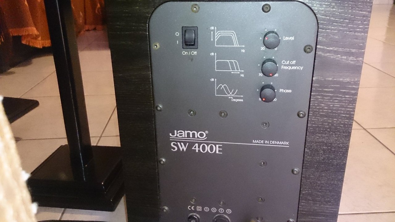

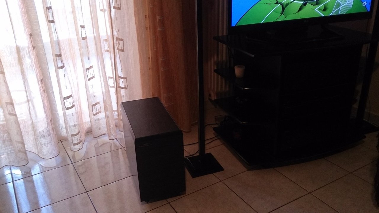

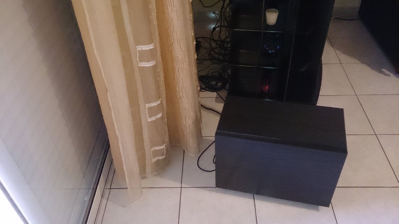

Ανεβαζω τρεις φωτο ως προς την τοποθετηση και την ρυθμιση του sub.
Ειναι διπλα απο τα μπροστινα,περιπου ενα μετρο απο τοιχο-μπαλκονοπορτα,και φαινονται και οι ρυθμισεις στο sub(με αυτες περναω το mcacc).
Ο pionner το κοβει στα 100 ετσι.
Η αποσταση θεασης-ακροασης οπου μπαινει και το μικροφωνο ειναι περιπου τριαμιση μετρα.
Να συμπληρωσω πως εκει ηταν και με τον sony και με τον yamaha,οποτε θεωρω πως ειναι κατι απο ρυθμιση το θεμα και οχι απο τοποθετηση.

Που θεωρειτε πως πρεπει να εχω το volume του sub οταν τρεχω το mcacc?

Το volume στο sub πρέπει να είναι στη μέση.
Αν σου πει να το χαμηλώσεις,τότε χαμηλώνεις.
Στο δικό μου, αν το βάλω στο μισό, βγάζει μήνυμα ότι πρέπει να το χαμηλώσω.

Sorry κι όλας, εξαρτάται απ' το χώρο. Τα δικά μου είναι -8 απ' το τέρμα.
