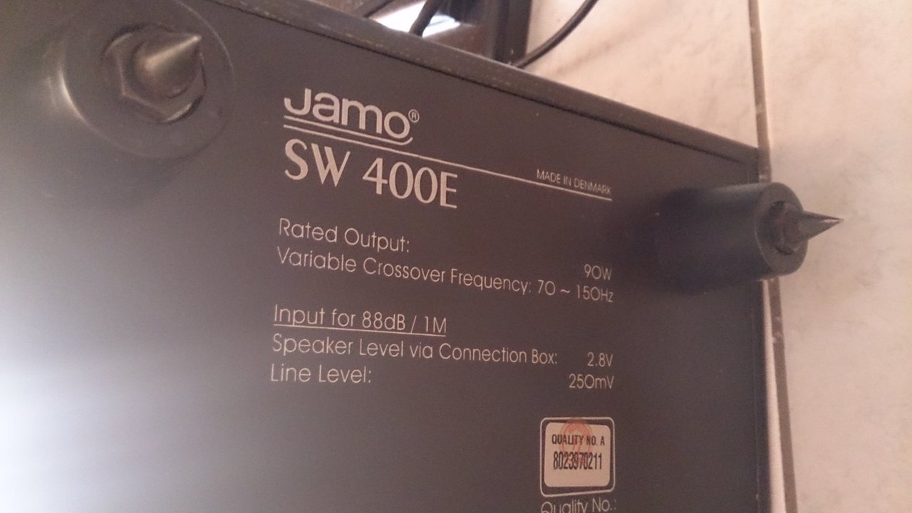

Λοιπον,ο χωρος του σαλονιου ειναι περιπου 30 τετραγωνικα,το sub το εχω ρυθμιση και ετσι και αλλιως,δηλαδη..
Οταν το πρωτορυθμισα ειχα το volume στην μεση,οποτε οταν μετα το ανοιγα τερμα ισα ισα που επαιζε.
Μετα το ρυθμισα στο 0,το ανοιγα απειροελαχιστα,παραεπαιζε δυνατα και παραμορφωνε με το παραμικρο.
Τωρα το ρυθμισα στο 1/4 αλλα και παλι δεν!!
Λες και ο pionner σε οποια ρυθμιση και να κανω,η' δεν του δινει πολυ ρευμα και δεν ζωντανευει, η' του δινει παρα πολυ και δεν μπορει να το επεξεργαστει το sub!
