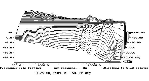

Α, ενδιαφέρον.
Αυτό δείχνει μια εξαιρετική απόκριση on axis.
Δυστυχώς όμως, η οφ αξις δεν είναι το ίδιο καλή:
Άσε σε κατακόρυφο άξονα, δε χρειάζεται καν.
Ωστόσο, βγαίνει εύκολα το συμπέρασμα πως ον αξις και με καλή απορρόφηση για να μαζέψει τα πολλά, που σε φαρ φιλντ θα κυριαρχούν, θα είναι πολύ ενδιαφέρον.
Ταυτόχρονα όμως γεννάται η απορία γιατί δε τα έχουν ον αξις στην φωτογραφία που είδαμε, καθώς οι μετρήσεις δείχνουν χειρότερη απόκριση σε οφ αξις και άριστη σε ον αξις....
Το "άριστη" βεβαίως αφορά ένα εντελώς φλατ άκουσμα, που είναι απλώς η σωστή "βάση" για να δώσεις ταργκετ κερβ. Έτσι όπως είναι, σαφώς δεν ακούγεται, θα είναι πολύ φορτωμένο στα πρίμα.
Το "χειρότερη" βεβαίως, αφορά μια ενδιαφέρουσα άποψη για ταργκετ κερβ, με την οποία σε γενικές γραμμές, συμφωνώ. ;)
Μόνο το τσίμπημα στους 5-6κ δεν θα είναι ωραίο. :)
Κι έτσι, σας έλυσα την απορία γιατί δε τα έχουν να σε κοιτάζουν. Έχω καλή όραση.

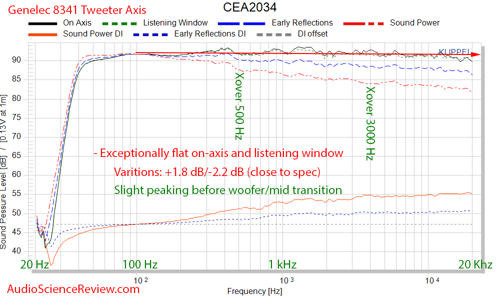

Ας δούμε μερικά πολύ πολύ φτηνότερα ηχεία, πως παίζουν ον αξις και οφ αξις, ξεκινώντας από το εκπληκτικό τζενελεκ...
Genelec 8341A SAM™ Studio Monitor Powered Speaker CEA-2034 Spinorama Audio Measurements.png
Ντου γιου σι;
Ε; Ντου γιου;
Πόσο ομαλή απόκριση έχει αυτό το ρημάδι, είτε σε βλέπει στα μούτρα είτε όχι.

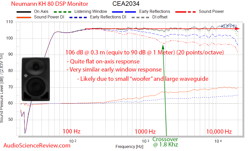

Να και το Κλάιν το Μάιν, νυν Νιούμαν:
Neumann KH 80 DSP Monitor Active Studio Pro Speaker Spinorama CEA CTA-2034 Audio Measurements.png
Βλέπουν τα ματάκια σας ή θέλετε γυαλιά;

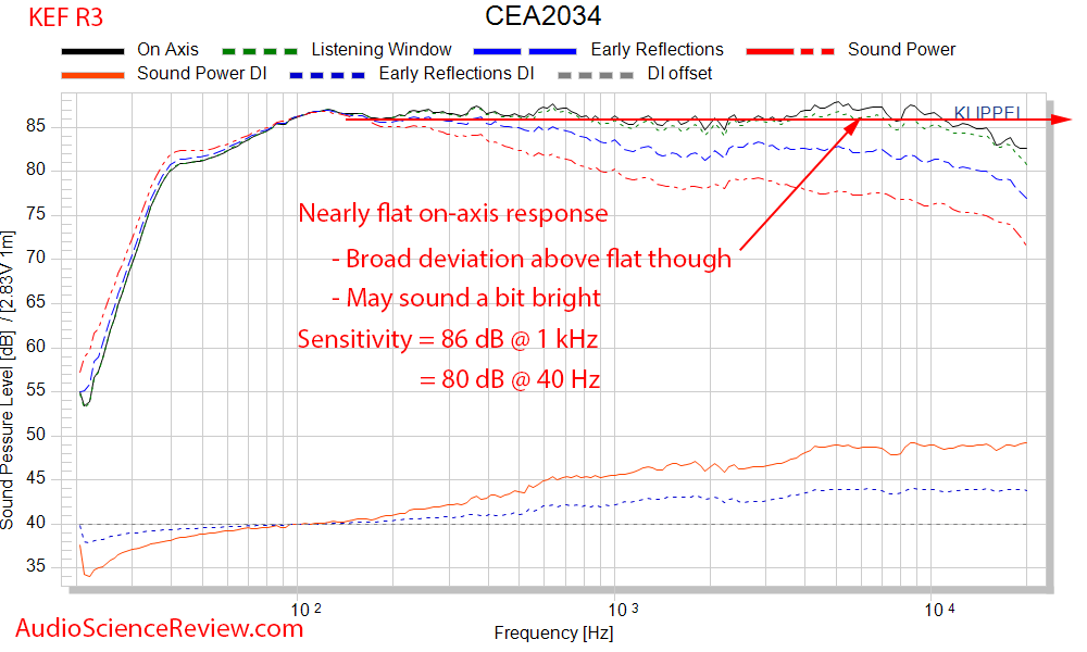

Να το κεφ το ρ3:
KEF R3 Three-way stand mount Speaker CES-2034 Spinorama Audio Measurements.png

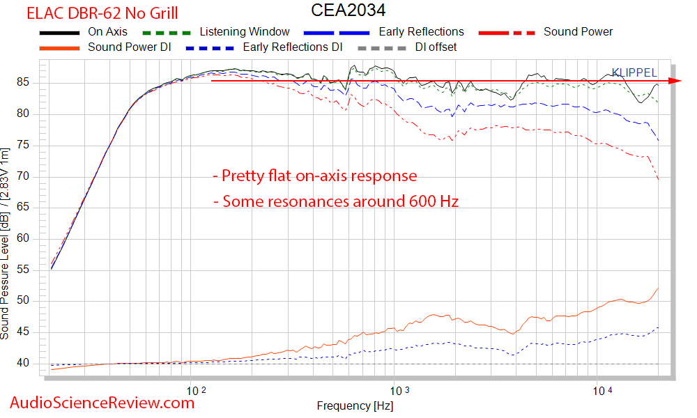

Να το άλλο το ελακ:
Elac Debut Reference DBR-62 Bookshelf Speaker CEA-2034 Spinorama Measurements.png
Εδώ βλέπετε πως αρχίζει τα ζιγκ ζαγκ, ε;

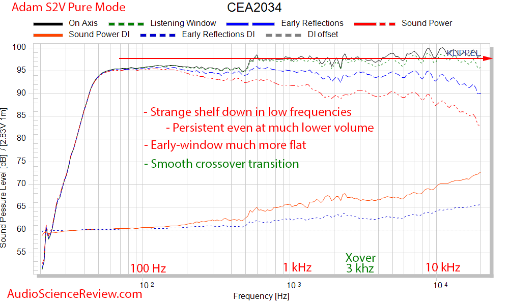

Να το ανταμάκι:
Adam S2V Monitor Powered Studio Speaker Spinorama CEA2034 Audio Measurements.png
Καταλαβαίνεις από τις γραμμούλες πως παίζει ή θες να παίξεις με καλώδια για να φέρεις τις χαμένες χροιές;
Να σας βάλω τώρα χρεπια; Να δείτε βουνά και χαράδρες; Όχι, δε χρειάζεται. Θα πονέσουν τα ματάκια μου.
Αυτό που πρέπει να γίνει κατανοητό, είναι πως οι γραμμές αυτές, μας λένε ακριβώς πως παίζει το ρημαδι. Ακριβώς όμως.
Θαυμάζετε (και καλά κάνετε) ένα ηχείο πανάκριβο που έχει όντως μια σωστή γραμμουλα. Πολύ σωστή μάλιστα. Δικαίως το θαυμάζετε.
Υπάρχουν κι άλλες πορτοκαλιές με ευθείες γραμμούλες όμως, και ον αξις και οφ αξις άμα λάχει.
Βάλτε τα γυαλακια σας να δείτε τις γραμμούλες. Εξηγούν τα πάντα.
