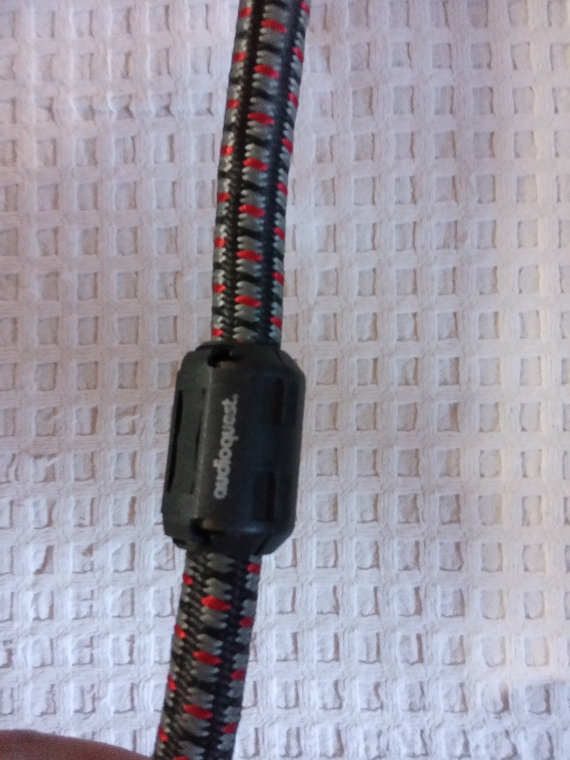

Τετρακαλωδιωση το είχα.
Ωραίο καβλώδιο. Όντως.
Και revolution και revelation. Όλα τους πέρασαν από τα χέρια μου.
Και τα tara labs μου άρεσαν, αν θες να μάθεις δηλαδή. :lol:
Εννοείται τετρακαλωδιωση, πάντα τετρακαλωδιωση.
Οτι πιο άχρηστο στην συνδεσμολογία ηχείων ενισχυτή. Ιδίως όταν το κρος του ηχείου είναι και μονοκόμματο , οπότε , απλά αυξάνεις την ποσότητα του χαλκού που βάζεις ανάμεσα ενισχυτού και ηχείων.
Οσο για τα προαναφερθέντα καβλώδια , τι να σου πω και σένα? μικρός ήσουν και άμαθος. Χαζομαρούλες έκανες.

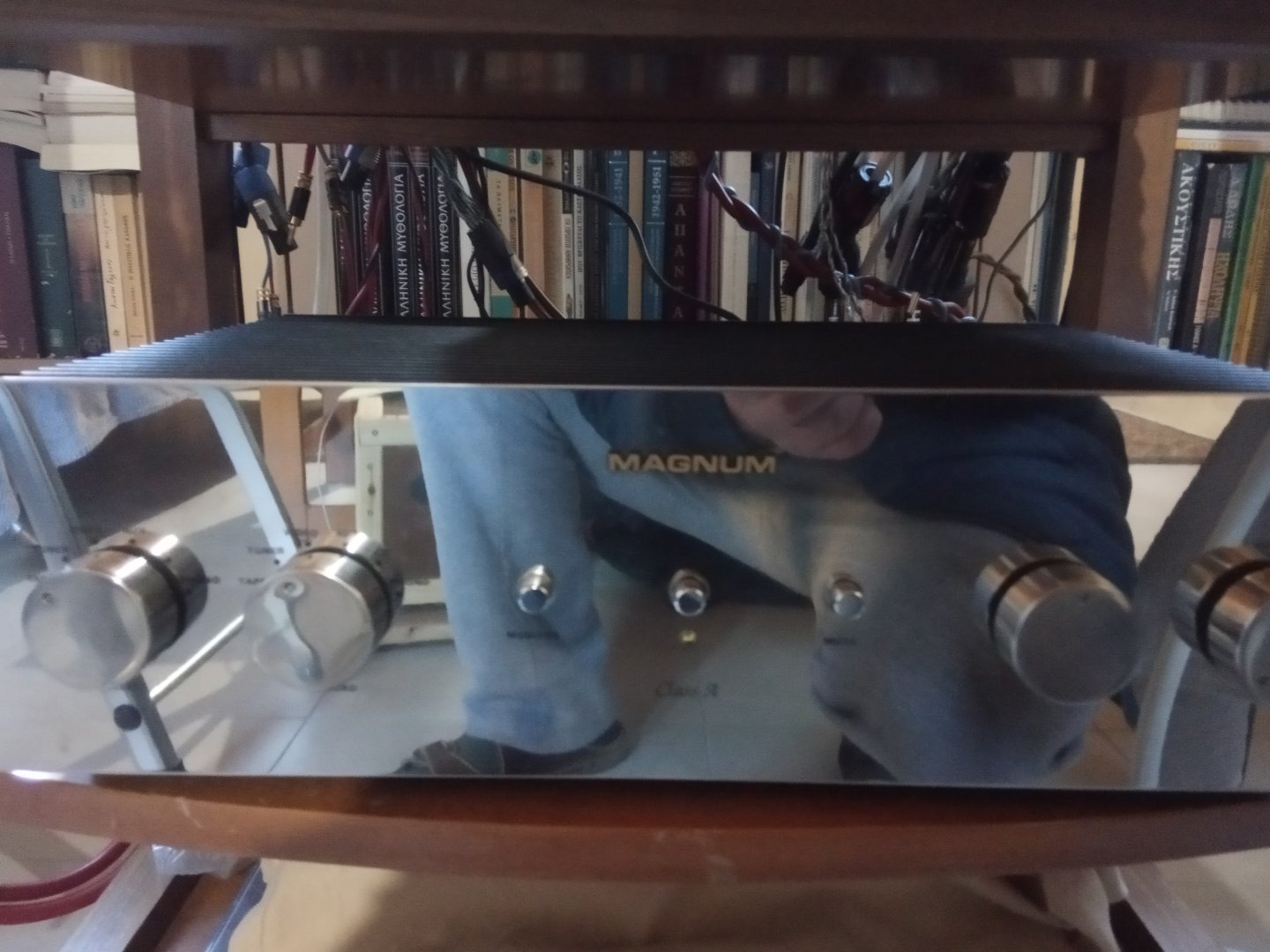

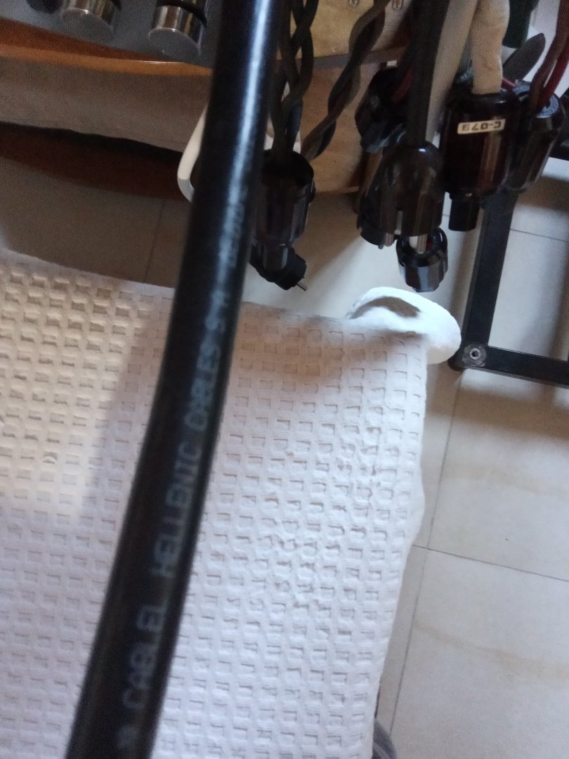

περι καλωδιων. αυτο το καλωδιο ειναι το van den hul reveloysion ηχειων
εγω το εκανα ρευματος βγαζει σοροπιαστο ρευμα πολυ γλυκο με εξεραιτικες χροιες
ο μαγκνουμ ταξη Α γλυκυτατος σαν τα τριγωνα πανοραματος που τρωει ο χερ ντοκτορ
και ευρενεται
Το καλυτερο καλωδιο ρευματος με διαστημικες χαμηλωμεσουψηλες
απο αλλο πλανητη δεν θελω να γελας μεγαλο αυτι :party: :drinks:

Φαντάζομαι πως έχεις προβλέψει στα καλώδια τροφοδοσίας που συναρμολογείς με πρώτη ύλη καλώδια ηχείων,ο εξωτερικά πλεγμένος αγωγός για τη γείωση να μην παρουσιάζει ανώτερη ωμική αντίσταση συγκρινόμενος με τους αντίστοιχους για φάση και ουδέτερο...

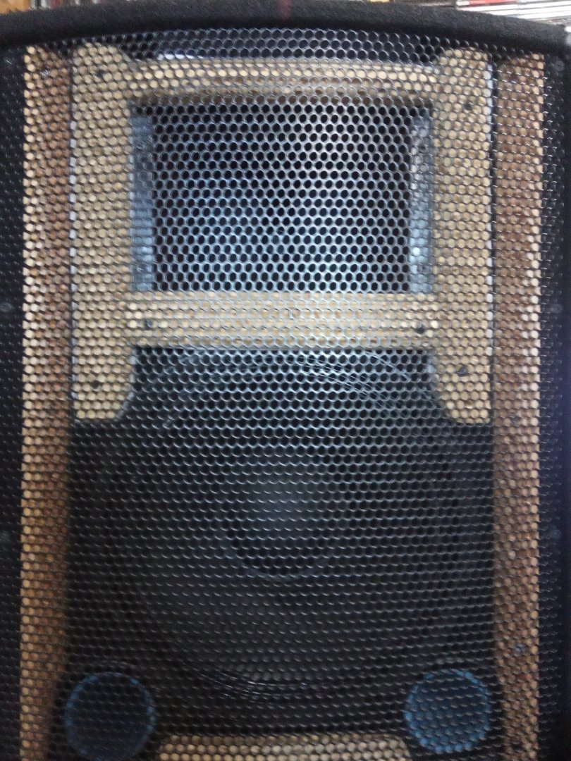

Διότι προεξέχει ως επιφάνεια μέσα στο λοβό άμεσης ακτινοβολίας, πράγμα που έχει σαν αποτέλεσμα να δημιουργείται περίθλαση και να αποτελούν αυτές οι ακμές εστίες δευτερεύουσας ακτινοβολίας, που θα αθροίζεται με την άμεση, με απρόβλεπτες συνέπειες αλληλοακυρωσεων.
Φυσικά, ψειριζω τη μαϊμού, και πιθανώς να μην είναι ακουστό, εξ'ου και το 99% και όχι 100%, αφήνω μια μικρή πισινή, χωρίς ωστόσο να το πολυπιστεύω ότι χρειάζεται... (να αφήσω)
ΥΓ. Μια λογική επιλογή, θα ήταν περιμετρικά της κόρνας και του μεγαφώνου χαμηλομεσαίων, να τοποθετηθεί απορρόφηση. Αυτή, θα περιόριζε την περίθλαση στις μη προσεγμένες ακμές της χονδροειδούς κατασκευής του ΡΑ ηχείου. ;)

Κωστα ειναι PA hxeio εστω και το εχω ξεκοιλιαση-του εχω βαλει ξυλινες αιχμες 3-5-7 ε.κ-
Απο το εργοστασιο στα καθετα εχει 3 1/2 εκ που εξεχει το μονο που εκανα ειναι να βαλω μια
γωνια ξυλινη στα τρειαμιση εκ γεματη μικρες σχετικα τρουπες
τωρα δεν εξεχει τιποτις παει ομαλα ο ηχος δεξια αριστερα
δεν μπορω να βγαλω φωτος εφυγε το χρυσο μου

Δεν δουλεύει έτσι η σχεδίαση μεγαφώνων και ηχείων.
Μια καμπυλωτή επιφάνεια περιμετρικά, θα είχε μια λογική.
Αυτά που λες, σύμφωνα με τις γνώσεις μου, δεν έχουν λογική.
Σόρρυ...

μα καμπυλωτη ειναι η επιφανεια που εβαλα δεν φαινεται στη φωτο
αν ειχα εδω τον γιο θα εβγαζα λεπτομερεστατη φωτο να δεις
πεζ ομαλοτερα μετα τον καμπυλωτω πηχη

Σηκώνω τα χέρια ψηλά. :biggrin:
Αν το είχα στα χέρια μου, και με μικρόφωνο μετρητικο για έλεγχο, θα έβγαζα κάποιο περιατερω πόρισμα. Έτσι, αδυνατώ να μη διατηρώ τις επιφυλάξεις μου, όπως και την αρχική μου τοποθέτηση.
Έχω ξεπατώσει και βελτιώσει άπειρα ηχεία, αλλά με επιστημονική μεθοδολογία... Όχι έτσι.
Αν θέλει ας τοποθετηθεί επί του θέματος κι ο μπουτχιας.

Κωστα φαντασου μια κουκουβαγια οταν κανει βυθιση αλλα στουκας να πιασει το ποντικη
στα τελευταια μετρα πεταει πολυ ησυχα για να μη την παρει μυρωδια το ποντικη
πως επιτυγχανεται αυτο, απο τα μικρα καμπυλωτα φτερα, ο ποντικος δεν αντιλαμβανεται τη ροη του αερα, αυτη τηρουμενουν των αναλογιων ειναι η περιθλαση οσο γινεται ομαλοτερη ροη του αερα :drinks: :party:
κατω απο τα καμπυλωτα ξυλα ειναι ενα εκατοστο ισως παραπανω, αποροφηση το εσκεφθην κι αυτο

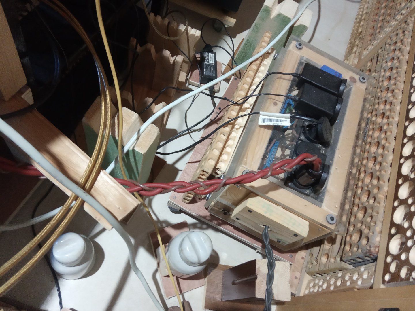

Μπράβο Χρήστο ,Kimber style πλέξιμο καλωδιου ρεύματος ,αυτοσχεδια στηρίγματα , πολύμπριζο πολυτελείας ενας Αυθεντικός Χαιεντάς :thumbsup: :thumbsup: :thumbsup:

Θα βγαλω φωτος το ΣΚ οταν ερθρει ο μικρος 32 ετων το χρυσο μου
και ΟΤΕ στηριγματα δεν ξερω αν το προσεξες με σπεσιαλ πορσελανη να μη κουνιεται τιπτα
τα ξυλινα θα τα δωσω στον προεδρα της ενωσης
τωρα τα τεσταρω για τυχων διαφορες με πορσελανη :) :sneaky::sneaky:
iason ta πολυμπριζα ειναι 15 κιλα το ενα και το ξυλινο και το κοριαν
Όχι.
Περίθλαση
Ένα "λαϊκό" παράδειγμα: το φως που φαίνεται απ' την χαραμάδα της πόρτας είναι αποτέλεσμα περίθλασης.
Δεν ξέρω αν το υλικό και η γεωμετρία που έχουν οι σίτες του ηχείου είναι τέτοια ώστε να εκπέμπουν περίθλαση. Αν όντως εκπέμπουν, θεωρώ πολύ πιθανόν να συμβάλλει αυτή με το αρχικό κύμα, Χρήστο μου και να γίνεται το ελαναδείς...

Κύριε Χρήστο ο γιος σας είναι μεγαλύτερος από μένα, τώρα κατάλαβα γιατί δεν σας αρέσει το black/death και γενικά το extreme metal, λογικό είναι να το αντιλαμβάνεστε ως ηχορύπανση αλλά μη στεναχωρείτε τον @wizzy λέγοντας ότι δεν σας αρέσει αυτή η μουσική και βάζοντας τη λέξη εντός εισαγωγικών, επίσης θα ήθελα να σας ρωτήσω σχετικά με το ξύλινο πολύμπριζο όταν το τοποθετήσατε και ακούσατε τη μουσική σας αναγνωρίσατε την χροιά του ξύλου επάνω του;;; :lol:
