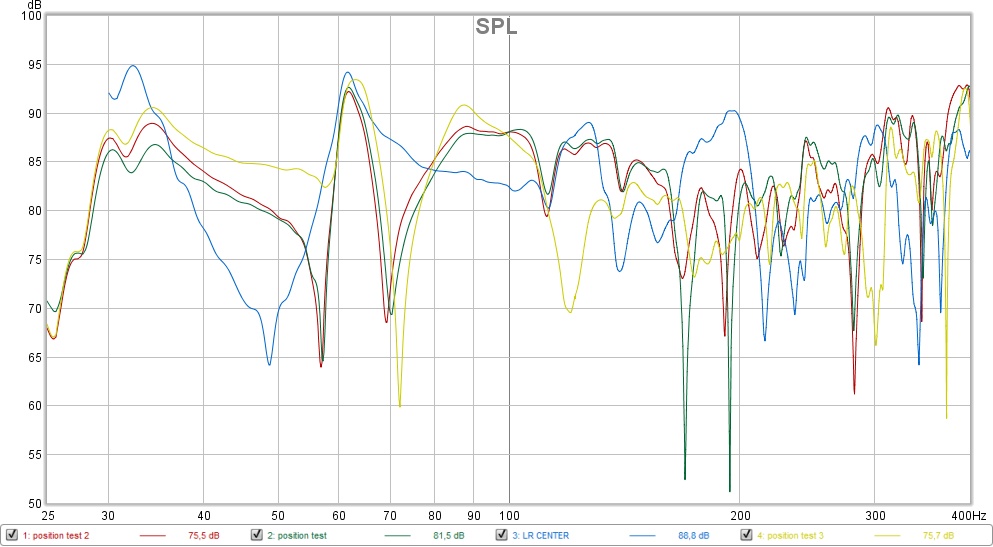

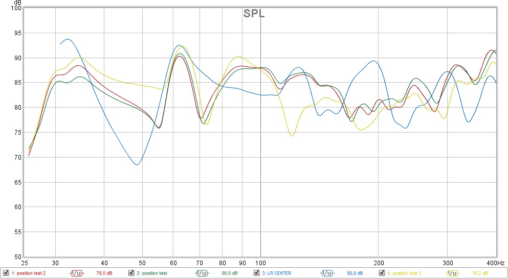

Εχω παει τα ηχεια 60 ποντους απο τοιχο και θεση ακροασης 80 πιο μπροστα.Ομαλοποιηθηκε καπως η αποκριση με τις βυθισεις να εχουν πολυ μικροτερο ευρος.
Τωρα,για να πανε πιο πισω τα ηχεια,πρεπει να βγαλω τις παγιδες απο πισω.Θα παιξω λιγο ακομα με θεση ακροασης και θα ανεβασω να δειτε προς το παρων.Μετα θα παρω μετρησεις και με τα ηχεια πιο πισω.Αυτο που με προβληματιζει μην ανεβει ακομα πιο πολυ,ειναι ο ρυθμος στα 60.
4 διαφορετικες θεσεις.
Ποια φαινεται προς το παρων να εχει τα λιγοτερα προβληματα?Εχω φτασει τα ηχεια μεχρι και 25 ποντους τοιχο.

Εχεις ακουσει πως παιζει ενα συστημα σε αδειο δωματιο?Μονο ενα καναπε εχω μεσα!Δεν ειναι καθιστικο με επιπλα...
Πιο πολύ να σε προβληματίζουν οι ακυρώσεις και η τραμπάλα, παρά τα modes.
Tα modes με eq παλεύονται, ενώ οι ακυρώσεις και το sbir όχι. Είναι πηγάδι χωρίς πάτο.
